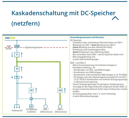

Ich betreibe derzeit eine beim Netzbetreiber angemeldete Brennstoffzellenheizung von Viessmann (Vitovalor PT2). Diese produziert bis zu 800 Watt über 42 Stunden. Der erzeugte Überschussstrom wird ins Netz eingespeist, wofür ich eine Einspeisevergütung von 8 Cent pro Kilowattstunde (kWh) erhalte.
Derzeitige Herausforderung:
Ich möchte gerne eine On-Grid PV-Anlage auf meinem Dach installieren lassen. Leider hat der Netzbetreiber die Genehmigung verweigert, da die Brennstoffzelle bereits Strom ins Netz einspeist. Als Lösung wurde mir entweder die Stilllegung der Brennstoffzelle oder die Installation von zwei separaten Stromzählern vorgeschlagen. Beide Optionen sind für mich jedoch keine zufriedenstellende Lösung.
