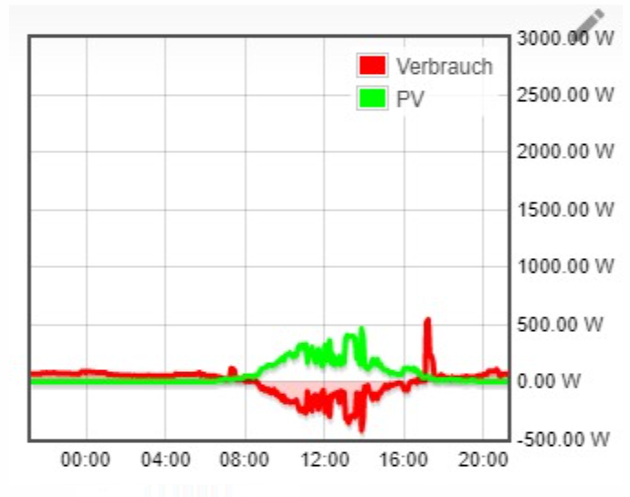

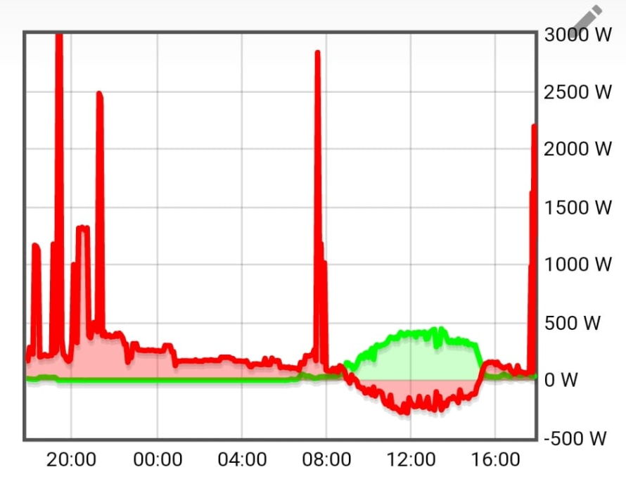

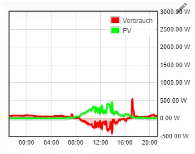

Bei der anfänglichen Konfiguration mit 4 Modulen mit wurde meinen Strombedarf dieser Phase (welche im wesentlichen alle meine Grundverbraucher versorgt) in der ersten Woche nahezu gedeckt.
Ich hänge hierzu die typische Gesamtleistung netzseitig für einen Tag vor der Anlage für einen Tag mit der Anlage an.
