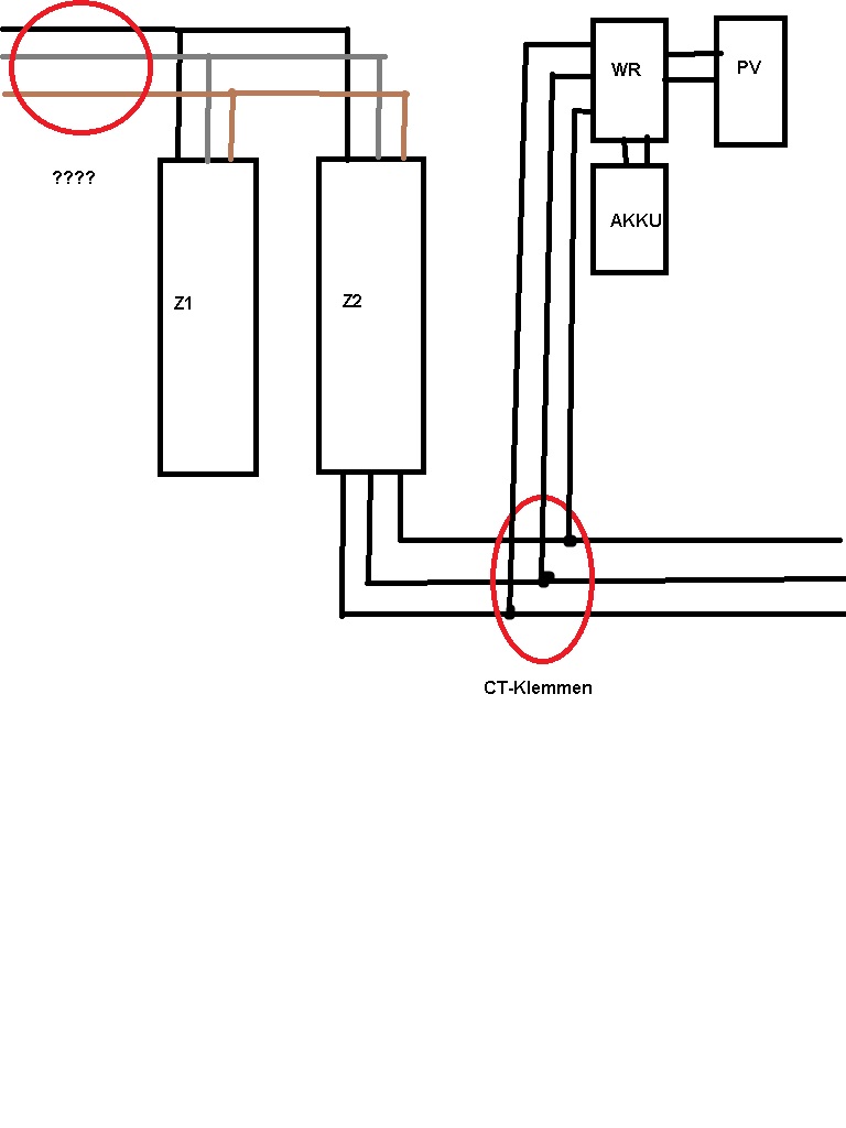

Dach: 14,x kwp, Deye 12K, NV 15kWh Felicity Akku, 4KW Einspeiselimitierung ins Netz
So ist das angeschlossen:
Ich hab das jetzt in nem elendig langen Text beschrieben aber ich versuchs jetzt doch mal in kurz:
Ich möchte, dass Z2 Vorrang hat. Das liegt daran, dass Z2 unser Zähler ist. Wir haben die PV bezahlt, wir haben den Akku bezahlt, wir hatten den Ärger etc. pp. Z1 soll von uns Überschuss bekommen. Aber wie realisiere ich das? Denn wir dürfen nur max. 4KW einspeisen. Folgendes wäre möglich:
Die CT-Klemmen an ???. Aber: Ich habe keinen Dunst wie er das dann berechnet im Zählwerk.
Beispiel1: Nehmen wir an PV läuft zu 100%. 12KW. Z1 und Z2 haben beide einen Verbrauch von 10KW. Und nun? :wink:
Beispiel2: Nehmen wir an PV läuft zu 100%. 12KW. Z1 und Z2 haben beide einen Verbrauch von 4KW. Dann werden 4KW eingespeist. Was genau wird nun wo angezeigt? Z2 müsste dann 8KW raus anzeigen und Z1 4KW rein. Aber ist das so?
Im Winter jedoch würde ich gerne den Stromverbrauch nur an Z2 abnehmen. Und zwar weil zu wenig erzeugt wird. Ich müsste also die CT-Klemmen im Winter dann wieder umklemmen, richtig? Das auch deswegen, weil wir den Strom im Akku behalten wollen weil wir damit heizen.

Dein Zählpunkt darf mit 4kW einspeisen. Das begrenzt das ganze noch. Bei deinem Versorger beißt auf Beton, außer im neuen ENWG steht irgendwas wo sie dazu gezwungen werden. Muss ich noch durchlesen den Schinken
Wahrscheinlich ist es einfacher, deinem Nachbarn an deiner dann großen Batterie einen eigenen WR zu spendieren und eine eigene Nulleinspeisung. 600W Hoymiles 50€, Wechselstrom-Ferraris 15€ zum abrechnen, shelly 3 80€, DTU onbattery 30€, paar Kleinteile. Für die Investition von 200 kriegt er die 0-600W dann um z.B. 10 cent von dir, ohne Netzkosten und factoringladen dazwischen.
Für Boiler hab ich doch schon mal eine DC-DC-Lösung vorgestellt. Ließe sich ggf. mit einem chinesischen DC-Zähler (40€) erweitern. Oder Boiler auf kleinstmögliche AC Leistung verschalten, bei 3 Heizstäben so 250-500W das schafft der Balkon-WR noch mit. Dem Boiler ist egal ob der 3h mit 1kW heizt oder 24h mit 250W
Du magst entschuldigen, aber nichts von dem was du schreibst trifft hier zu. :wink:
Z1 und Z2 befinden sich in einem Haus.
Dein Zählpunkt darf nur mit 4kW einspeisen. Soll mehr raus musst einen Weg am Zähler vorbei finden bzw. aufbauen
Das stimmt so nur halb. Ich darf nur 4KW ins NETZ einspeisen. Durch meinen Zählpunkt kann aber durchaus auch 8KW fließen wenn die restlichen 4KW eben in den anderen Zähler fließen würden. Das ist dann die GEA.
Versuch es. 2 x 3 CT Spulen montieren, im Winter umschalten, wenn es so läuft wie du es sagst. Ich kenne bislang nur, daß die 4kW Beschränkung auf den Zählpunkt bezogen ist.
Versuchen geht nicht. Ich werde mich nächstes Jahr mal informieren. Mit dem Netzbetreiber, anders wirds nicht gehen. Das Umklemmen brauche ich nicht absprechen, das kann er ja nicht herausfinden.

Ich habe nun an die zuständige Stelle für Energiegemeinschaften geschrieben gehabt. Leider gibt man mir eine pauschale Antwort,die nichts mit meiner Frage zu tun hat.
Ob also die Zähler so verwendet werden können wie ich das will ist fraglich. Was nicht geht ist die Zuweisung per Zähler. Das ist wohl nicht vorgesehen. Ich kann also nicht sagen: Zähler1 oder Zähler 2 zuerst. Sondern muss das so fressen, wie es kommt. Das ist …. schlecht. Es könnte dafür sorgen, dass WIR Strom kaufen müssen. Sowas kann ich natürlich nicht zulassen.
