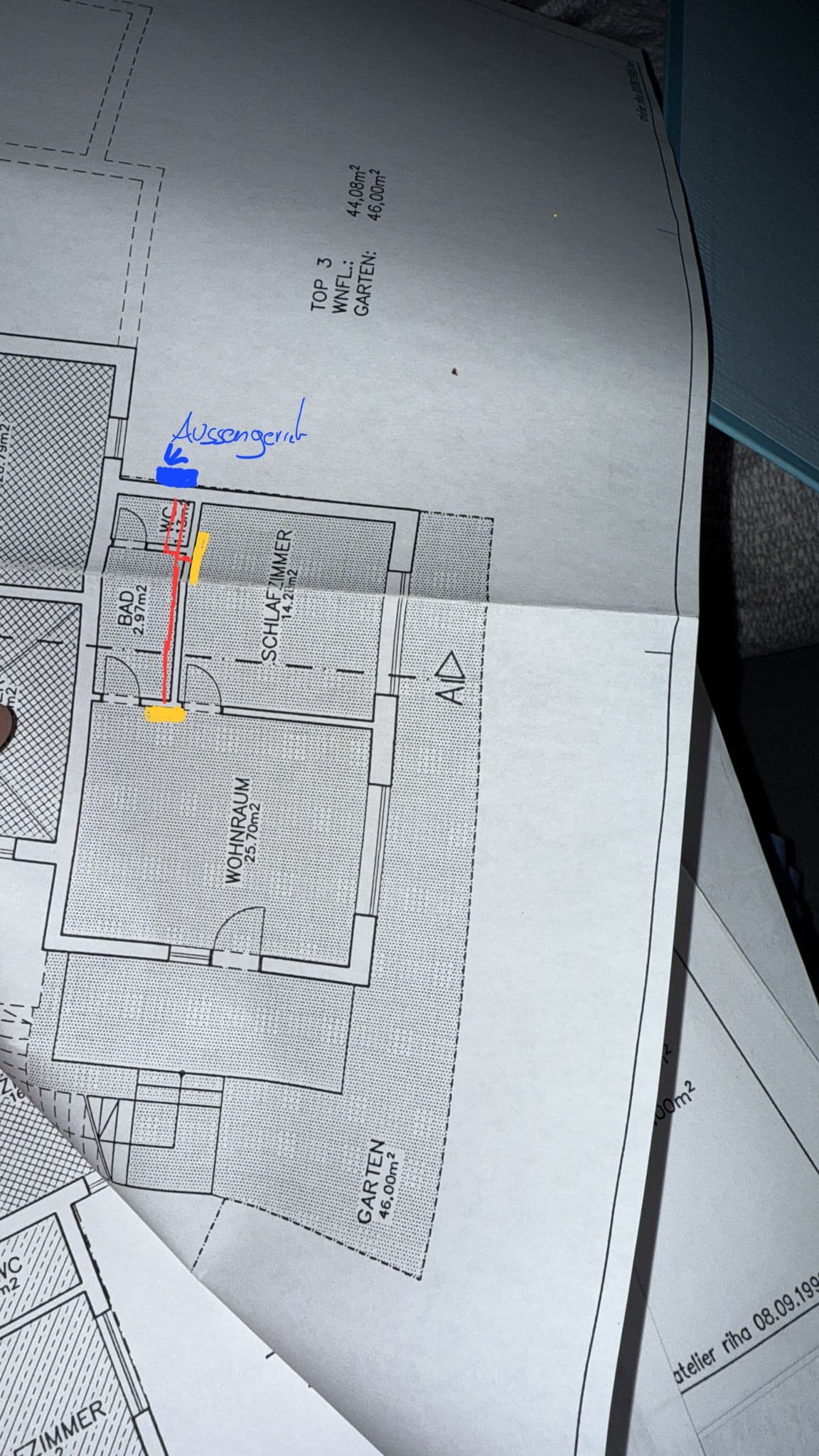

Ich müsste das Außengerät an der Wand befestigen welches in das Badezimmer führt, da würde die Decke abgehängt um mit den Schläuchen zu den Innengeräten zu kommen, die wären da jeweils 3.5m Lang im Innenbereich,
Gang gibt es keine zwischen den Räumen, nur Türen.
Ein Innengerät im Schlafzimmer welches ca. 15qm groß ist und ein Innengerät im Wohnzimmer/Küche welches 25qm groß ist.

Wenn Du einen Grundriss (Skizze) hochlädst kann das Forum ja mal schauen, ob ggf eine gute Single-Split passen könnte.

Hier eine Skizze , mit geplanten Montageort für Außeneinheit + den 2 Inneneinheiten und der Leitungsverlegung
Wc und Bad ist nun 1 Raum , die zwischenwand existiert nicht
