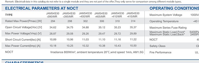

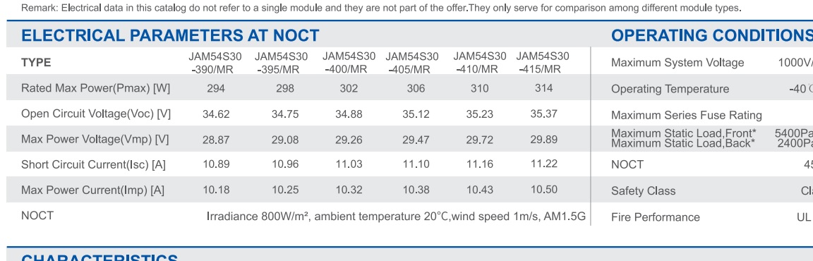

guck ich jetzt in das datenblatt bei NOCT passen die werte auf +-1V , oder übersehe ich etwas?

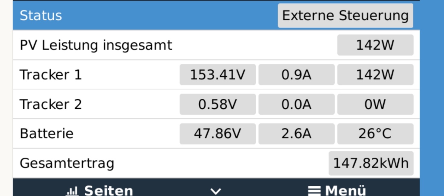

Jetz gerade ist mittags voller Sonnenschein ohne die kleinste Wolke , kommen auch nur 1500w statt denn 2000w. ![40538=7049-Screenshot_20220724-121643_VRM.jpg|1332x706](upload://g2DkPiCvwlY4jXCp75NJL7zH8QR.jpeg)

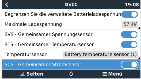

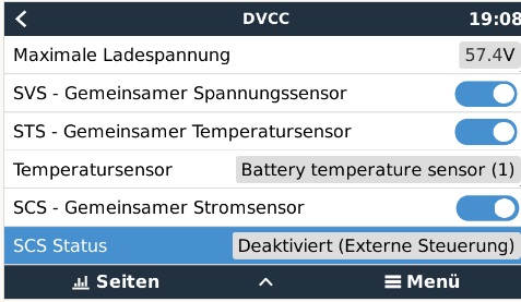

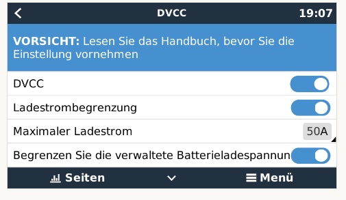

Servus Marv, habe jetzt nochmal das Datenblatt herausgesucht. Laut Datenblatt sollte bei vollem Sonnenschein der MPPT mit einer Spannung von ca. 150-155V arbeiten. Ist bei Dir ein Speicher angeschlossen, der einfach den Ladestrom runterregelt? Option VDCC in der Remote Console. Was hast Du für einen Speicher dran? BMS?

Danke für deine Hilfe, habe 4x 80Ah 12V Sonneschein BleiSäure Akkus dran als 48V DC System. Dahinter einen Multiplus 2 5k, den Victron Smart Shunt und den Cerbo. VDCC ist aktiviert. Die Blei Akkus sollen im Winter durch einen DIY 16S Lifepo4 Akku mit JK BMS ersetzt werden sobald alle teile da sind.
Die 150 V habe ich ein paar Sekunden nachdem ich den MPPT einschalte, aber auch weniger Strom, dann regelt er wohl den Strom höher und die Spannung auf 130-135V.
Grüße Marv
Okay - das Verhalten an sich ist korrekt.
