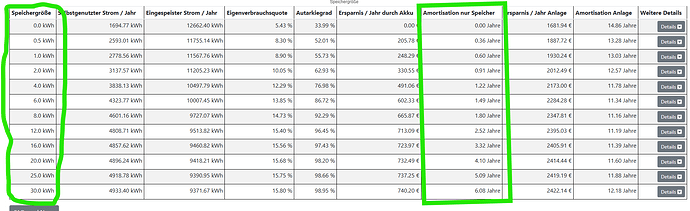

Hallo ich habe eine 28,9kwp Anlage mit SMA 25000 WR und Sunny Homemanager.
Inzwischen ist eine Daikin WP verbaut sowie 2 Klimaanlagen.
Weiterhin gibt es als Dienstwagen einen ID5.
Nun überlege ich wie bzw. ob ich hierzu einen Akku hinzufügen kann, gern mit Notstrom.
Im Winter reicht der Tagesbetrieb aus die Heizung zu versorgen und es bleibt dann immer noch Strom über. Es schwankt im November-Februar zw. 5 bis 12kw.
Über Andreas seine Video mit den dezentralen Ecoflow bin ich bereits gestolpert und finde die Idee nicht schlecht.
Meine Frage ist daher, würdet ihr trotz allem einen zentralen Speicher verbauen?
Das Ecoflow sagt mir nichts und die 5-12kW in der dunklen Jahreszeit schon ordentlich.
Aus 2 Gründen würde ich noch über einen Speicher nachdenken. Es gibt kaum noch was für den eingespesten Überschuss. Damit könntest Du aber ganz dunkle Zeiten und Nachtphasen überbrücken. Je nachdem wie hoch da dein Verbrauch ist, ergibt sich ein Speicher. Der ist oft kleiner ökonomisch als man erwartet bzw. über die günstigen Quellen bekommt.
Dazu hilfreich mal das PV Tool aus dem Forum anwerfen und schauen was da für ein Speichervolumen rauskommt.
Ich vermute, das wenn deine WRs keine Hybrid WRs sind, es sich dann am schnellsten eine einphasige Lösung um die 6-7kWh rechnen wird. Für so eine Lösung mit viel DIY Einsatz schafft man es derzeit sehr nahe an die 100€/kWh komplett zu kommen.

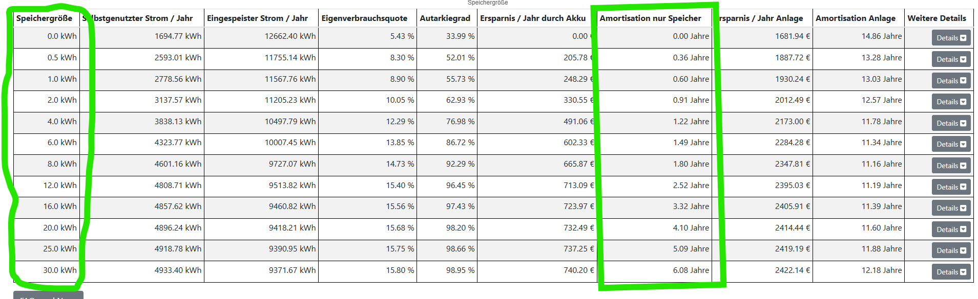

Wie gesagt. Empfehlung einfach mal mit dem PV Tool “Spielen”
Wenn ich 29kWp und 5000kWh Verbrauch ansetzte und Du dir einen Speicher für 150€/kWh einabuen kannst kommt diese Amortisation raus.

Das sehe ich genauso. Aber bildet das PV Tool ab. Einphasig 32kWh Speicher bekommt man für 150€/kWh hin. Bei 3 phasigen Anschluss wirds schon teurer da biste eher bei 200-250€/kWh.
Kleinere Ausführung also einphasig mit einem 16kWh Speicherblock liegst man bei der Abschätzung bei 3,5Jahren Amortisation. Also das ist Grund genug für mich.
