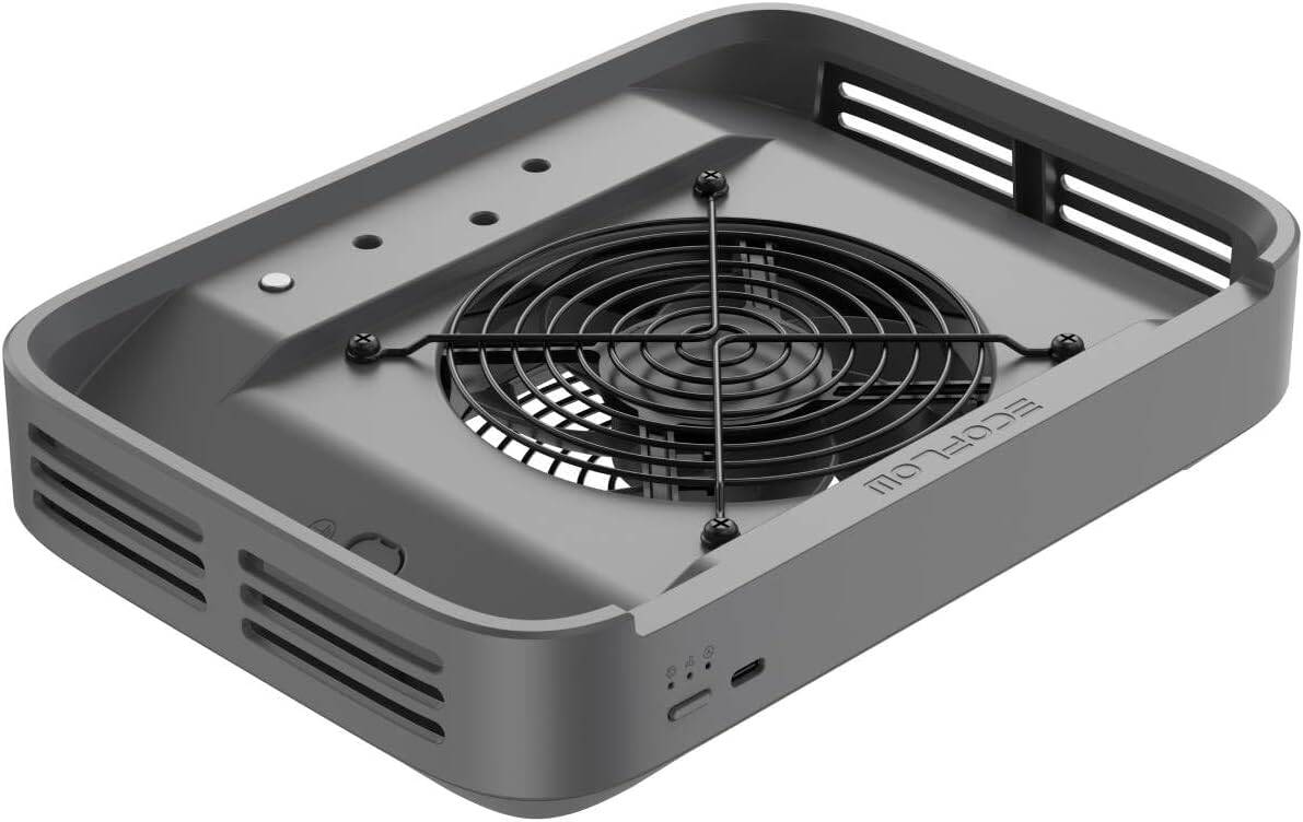

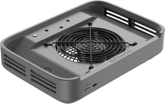

Was ich jetzt noch gesehen habe (falls es tatsächlich zur Überhitzung kommt), ist folgendes Zubehör:
(oder auch beim großen Fluss: Smart Cooling Deck)

Bzgl. Lüfter, man kann auch günstigere Lüfter mit USB nehmen, wenn es nicht auf die Optik ankommt :wink:

Das mit dem Ecoflow-Lüfter fand ich erst überraschend, aber Marc hat es sogar in einem der letzten Videos erwähnt, dass es da u. U. Überhitzungen gibt beim Powerstream.

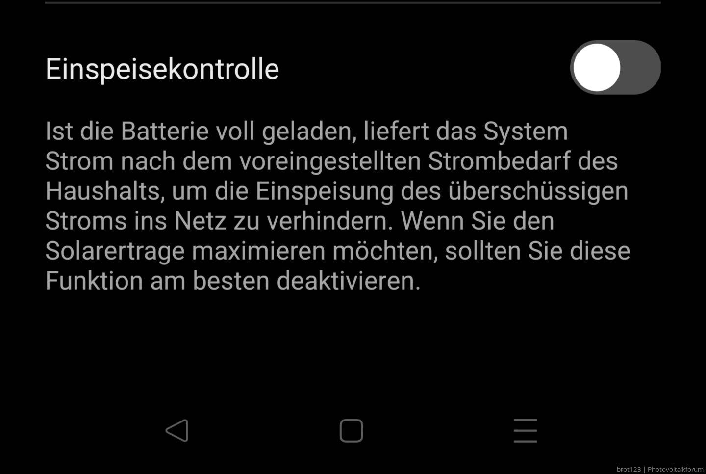

Ich hab seinen Github eintrag gelesen, verstehe aber nicht, ob er dasselbe meint oder nicht.
Er redet von dieser Einstellung
Was genau bewirkt sie? Ich verstehe nicht so ganz was da gesagt wird, vielleicht Übersetzungsfehler?
So wie da steht, müsste bei "Einspeisekontrolle" auf "An" bei voller Batterie die komplette PV Leistungs ins Netz geleitet werden, auch wenn sie über den voreingestellten Strombedarf liegt. Wie wird aber damit verhindert, dass überschüssigen Strom ins Netz eingespeist wird, wenn genau das passiert?
Ich glaube da wird etwas nicht richtig kommuniziert was "An" und was "Aus" bedeutet.
@balkonsolarundspeicher Das funktioniert genau so wie beschrieben. Nur das Wort 'Einspeisekontrolle' fand ich anfangs irritierend und hatte genau die gleichen Probleme wie du, den Satz dazu korrekt zu verstehen.
In deinem Screenshot ist die Einspeisekontrolle desaktiviert: d.h. die Einspeisung erfolgt ohne Kontrolle, d.h. der maximal erzielbare Solarertrag wird eingespeist.
Wenn aktiviert, wird die Einspeisung 'kontrolliert', d.h. nur soviel eingespeist wie eingestellt.
Die Frage ist tatsächlich wie ein anderes einzelnes deutsches Wort dies besser ausgedrückt hätte.
Tatsächlich müsste das dann auf AN stehen, wenn man nicht zu viel einspeisen würde. Wieso will @mhltheone die Einstellung auf aus haben, damit er die Problematik mit den heißen Panellen vermeidet?
Im Prinzip macht er was doppelt, wenn ich das richtig verstehe - er baut ein Automat, der genau das macht, was diese Einstellung auf AN bewirkt? Stellt sie aber auf Aus und macht dasselbe über den Script? Oder verstehe ich seinen Einsatz hier nicht?
Verstehe nicht so ganz was er da geändert hat und wo der Unterschied invOutputWatts zu permanentWatts besteht. permanentWatts ist wahrscheinlich der eingestellte Wert in der App für den Haushaltsbedarf?
