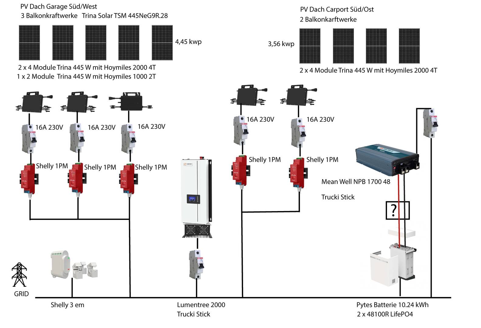

Hallo hier meine geplante Pv Anlage.
Die Haupttechnik soll in den Keller also der Wechselrichter, Batterie und Ladegerät.
Baulich bedingt gibt es keine Möglichkeit in denn Keller mit Pv Leitungen zu kommen.
Es Wurden aber schon NYM Kabel gelegt von der Garage und Carport zum Sicherungskasten.
So hat jedes der 5 Balkonkraftwerk seine Eigene Zuleitung und eigene Sicherung die mit einer Shelly 1PM Pro überwacht werden.
Zu meine Fragen.
  1. Sind die Sicherungen ausreichend?
  2. Welche Sicherung am Mean Well NPB?
  3. Wie lange wird das Ladegerät benötigen um die Batterie aufzuladen?
Bei Optimalen Bedingungen ganzen Tag Sonne und 10 Module haben volle Power?
  1. Was sagt ihr zu dieser Anlage zu empfehlen oder zu verbessern?

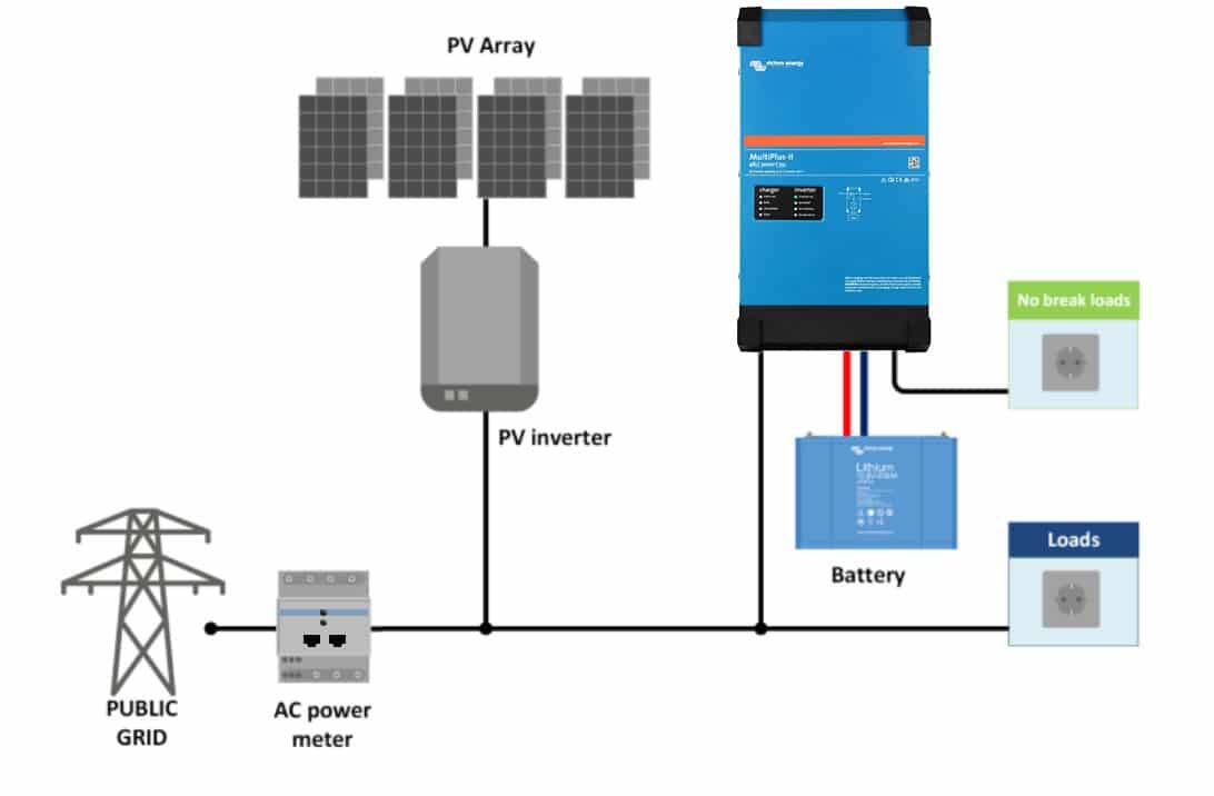

Ich würde anstelle des separaten Ladegerät/Wechselrichter Duos einen Victron Multiplus II 48-3000 empfehlen. Der lädt auch 1700 Watt und entlädt die Batterie mit bis zu 3kW einphasig. Die Steuerung des Victron Multiplus funktioniert mit einem Raspberry PI mit Victron OS oder mit einem Victron Cerbo GX. Das ist meiner Meinung nach günstiger und funktioniert perfekt. Anstelle der vielen Shelly PM, wäre auch möglich, die Einspeiseleistung der Hoymiles mit einer OpenDTU oder AhoyDTU Wireless zu empfangen. Auch diese Daten können alle am Victron zusammenlaufen wie auch die Messungen des Shelly3 EM.
Der Verkabelungsaufwand wäre auch geringer, den Multiplus gibt es ab ca. 520 EUR. Der kann auch Notstrom/ Insel und man hat die Möglichkeit, die Hoymiles an den Ausgang anzuschliessen, um bei Netzausfall die Batterien zu laden. Evtl. lässt sich das BMS deiner LifePo-Batterie auch direkt mit dem Victron OS auslesen.
Nur so als Anregung.

Das Problem liegt darin das ich keine Kabel mehr in denn Keller bekomme wo die Technik montiert werden soll ( Batterie Steuerung )
Von der Verkabelung ist schon viel vorhanden. Es sind Leitungen von der Garage und Carport die direkt in denn Keller gehen zum Verteilerschrank.
Die Shelly 1 Pm sind zur Überwachung der einzelnen Kraftwerke möchte so sehen welcher effektiver sind wegen Schattenbildung.
Die Idee mit dem Multiplus II 48-3000 ist gut weis jemand wie die Pytes Batterien dort angeschlossen werden und überwacht werden können beim Laden?
Wie Bekommt der MP2 seine Infos was verbraucht wird im Hausnetz und wie er denn Überschuss in die Batterie Speichern soll?

Der MP2 bekommt seine Infos entweder wie oben geschrieben von einem Raspberry PI oder von einem Victron Cerbo GX.
Ich würde empfehlen, lies dich in das Thema ein, schau dir ein paar Youtoube-Videos an (gibt es auch zu Pytes und Victron) und stelle dann gerne noch gezielte Fragen, die dann noch nicht beantwortet sind. Der MP2 ist unter anderem genau für den Einsatz als Energiespeicher System mit Nulleinspeisung ausgelegt.

@dentec Danke für deine Meinung ich hätte es auch lieber einfacher mit 20 Platten auf dem Dach Süd seite und einfachen Hypridwechselrichter. Aber wenn es nicht geht geht es halt nicht.

Vorhanden sind die einzelnen Leitungen vom Carport und Garage in den Keller bis zum Verteilerschrank. Dort soll die Technik verbaut werden.
Eine Pytes Batterie mit 10.24 kwh ist vorhanden zum Speichern für die Nacht und Schlechtwetter Tage.
Der Rest ist noch alles anpassungsfähig und änderbar.
Es soll der Tagesverbrauch von ca. 10 kw gedeckt werden. Ohne e Auto

Also auch ich würde die Hoymiles mit openDTU überwachen. So hast du viel mehr Daten sogar die Leistungen pro Modul. Die Shelly sind also nicht notwendig.
Als AC Batterie in der Größe würde ich auch zu einem Victron Multiplus greifen. Hier kommst du teils kostentechnisch besser weg und du hast mehr Möglichkeiten und sogar Notstrom für ein Teil.
Wenn du die Möglichkeit hast würde ich einen Teil der WR am AC Out anschließen. Das hat wie oben schon erwähnt das beim Stromausfall diese weiter laufen. Hier ist aber auf die Faktor 1 Regel zu achten. Die maximale AC Leistung der WR am AC out muss kleiner als die maximale Ladeleistung des Multiplus sein.
Das ganze System kannst du dann im VenusOS auf einem PI zusammen laufen lassen inkl den Hoymiles und dem Shelly 3EM. Wenn du diesen nicht nicht hast würde ich ggfs direkt auf einen Victron Smart Meter setzen.
Zu den Sicherungen sind die alle ausreichend bei deinem Setup. Wenn jedoch ein größerer Multiplus geplant wird (z.B. 5000er) muss der entsprechend mit größerer Sicherung abgesichert werden.
