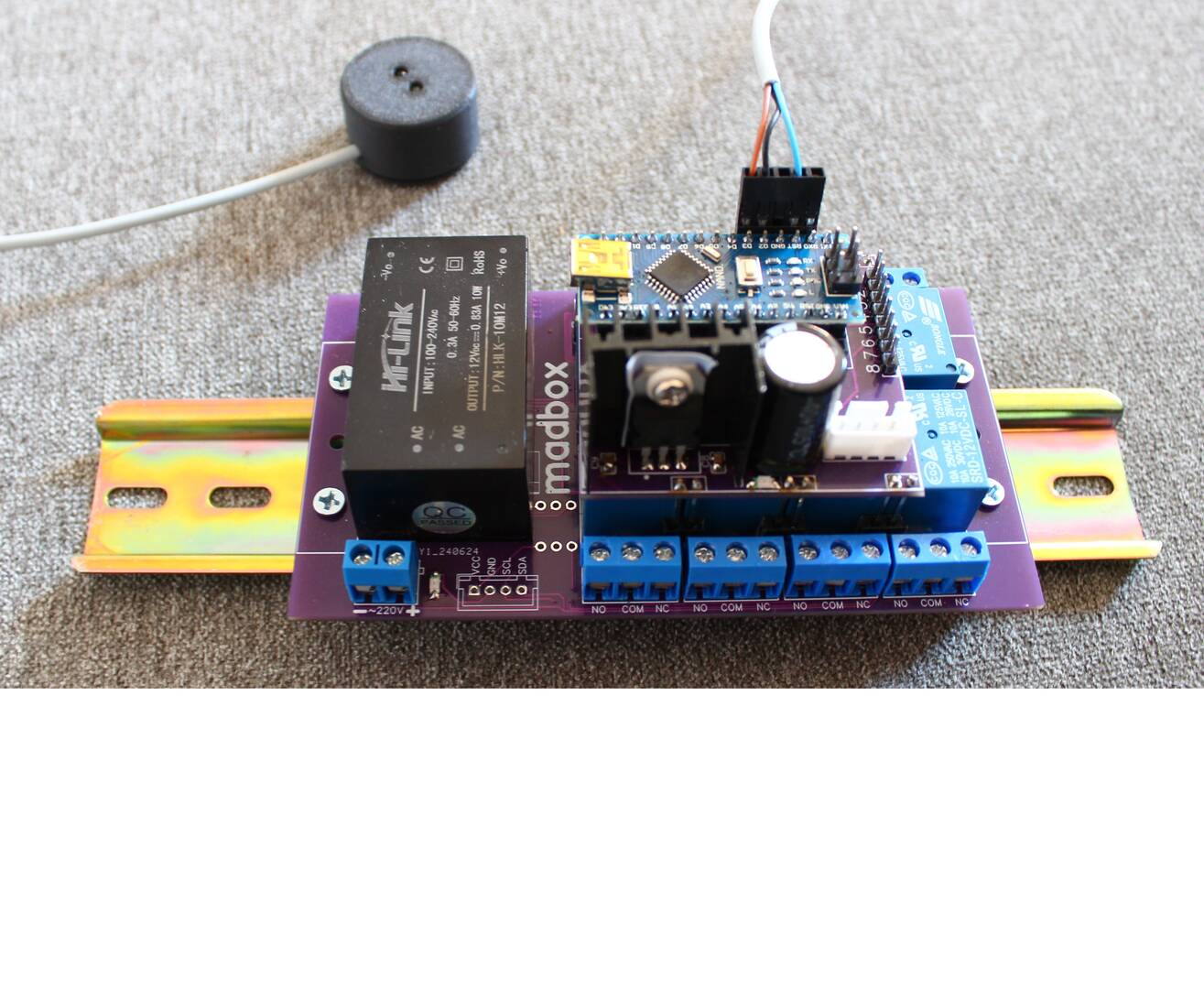

V2 ist fertig und getestet.
Bringt nun ein 230V Netzteil mit, Hutschienenhalterung, Einen Hichi-Lesekopf
und optional 7Segment-Display sowie Lora Funkverbindung zu einer zweiten Madbox.
10A Relais sind geblieben, Regler kann nun unempfindlicher gestellt werden um mehrere Madboxen und MPPT-Regler zu verwenden.
Der Hichi-Lesekopf hat vorne noch immer die Photodiode und auf Wunsch nach hinten die Sendediode. So ist das Aufstecken und erweitern an einem Zähler möglich.
Das kompatibel zu einem Hutschienengehäuse zu machen, könnte Sinn machen. So ganz offene Elektronik wäre mir zu gefährlich.
Sowas hier:
OKW Gehäuse kosten zwar gut Geld, aber dafür sind die auch langfristig verfügbar. Heute gibts von denen noch Gehäuse, die ich vor 30 Jahren schon gekauft habe.
Fein-Sicherung auf 230V-Seite würde ich auch noch vorsehen...
@win vielen Dank für den Link.
Bei der Vorsicherung habe ich einen 2A Automaten vorgesehen, der deckt dann auch den Leitungsschutz ab. Das Netzteil erfüllt wohl alles um es ohne Schmelzsicherung betreiben zu dürfen.
Schutz vor dem Anfassen bietet die Platine noch keinen.
Bei den Gehäusen bin ich aktuell noch unentschlossen, da kommt mir dein Link gerade Recht.
Bei den Preisen fehlt nicht viel bis zum Weidmüller Aludruckgussgehäuse :slight_smile:
Dann hätte ich auch Zugentlastung und könnte eine Aussparung in den Deckel fräsen. Die passende CNC-Fräse steht im heimischen Keller :wink:
