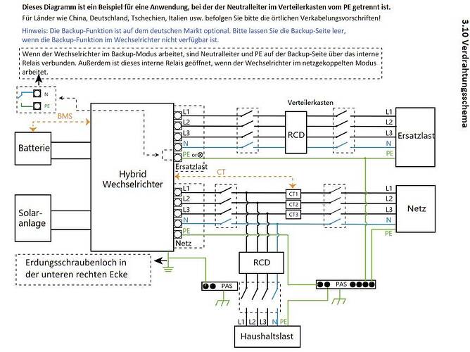

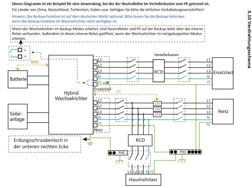

Ich würde hür sowas wohl einfach einen Deye Hybrid 8-12kw-3LP-48V an die Wand hängen und deinen Akku anschließen.
Stromwandler für Nulleinspeisung direkt dabei
2x MPPT
3-Phasige Einspeisung + Notstrom mit voller Wechselrichterleistung
Volle Wechselrichterleistung Einphasig nutzbar
Zusätzliche (Mikro)Wechselrichter können von dem Wechselrichter bei der Nulleinspeisung gehandelt werden
(entweder er lädt mit deren Überschuss den Akku oder dreht die Frequenz hoch bis die Wechselrichter abschalten und nix in Netz geht)

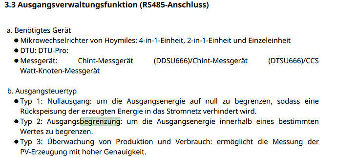

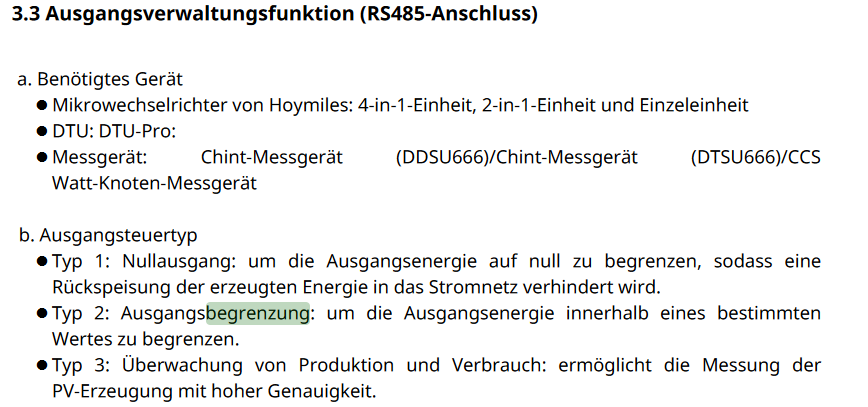

Ich habe mir die Lösung mit den Hoymiles microWR angeschaut und auch die Videos dazu. Ich fände das so glaub ganz cool. Was ich da aber immer noch nicht ganz checke. Wenn ich drei MicroWR habe, kommunizieren die dann über das DTU Pro miteinander um die Nulleinspeisung zu gewährleisten? Also regelt dann das DTU Pro welcher MicroWR gerade ins Netz einspeist oder ob alle drei zu einem gewissen Teil einspeisen um den aktuellen Verbrauch abzudecken aber nichts ins Netz einzuspeisen. Und kann ich mehrere WR in alle drei Phasen meines Hausnetzes einspeisen lassen, oder muss ich dann für jede Phase einen WR anschließen?
Was ich leider nicht gefunden habe, also in dem Datenblatt vom HMT-2250-6t nicht und auch in keinem der YouTube Videos, ob ich an die WR einen Akku anschließen kann. Also klar geht es sicher irgendwie, aber gibt's ne easy peasy "Plug and Play" Lösung :nerd_face:
Oder brauche ich da eben den Deye?
Die DTU Pro regelt die Wechselrichter, ob jetzt einfach alle prozentual gedrosselt werden oder ob das differenzierter geregelt wird, kann ich dir leider nicht sagen.

Im Deye Wechselrichter kannst du alles selber machen, du kannst auch, wie in deiner ursprünglichen Idee, mit Victron Ladereglern in den 48V Akku laden.
Anstelle des Deye kannst du auch 3 Victron Multiplus II als Akkuwechselrichter benutzen, die können aber auch mit Mikrowechselrichtern arbeiten, diese jedoch nicht drosseln (aber das könnten die ja selbst per DTU Pro)
