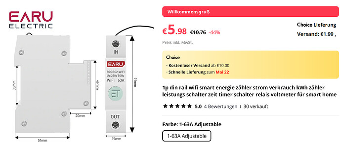

Ich könnte grad gebraucht Hoymiles MI300 + Ahoy-DTU um 50€ kriegen, die sind aber in AT genauso nicht zugelassen wie Lumentree. Immerhin hätte der laut Datenblatt 95% Wirkungsgrad. Geht das zusammenzubasteln mit so einem 1TE Wifi Zähler? Oder müssen die Alexa und ähnlichen Quark haben, daß die funktionieren? - Muss die AhoyDTU dann immer laufen, oder kann man Zähler + WR iwie direkt koppeln? - Ich bin echt lang aus der programmiererei raus

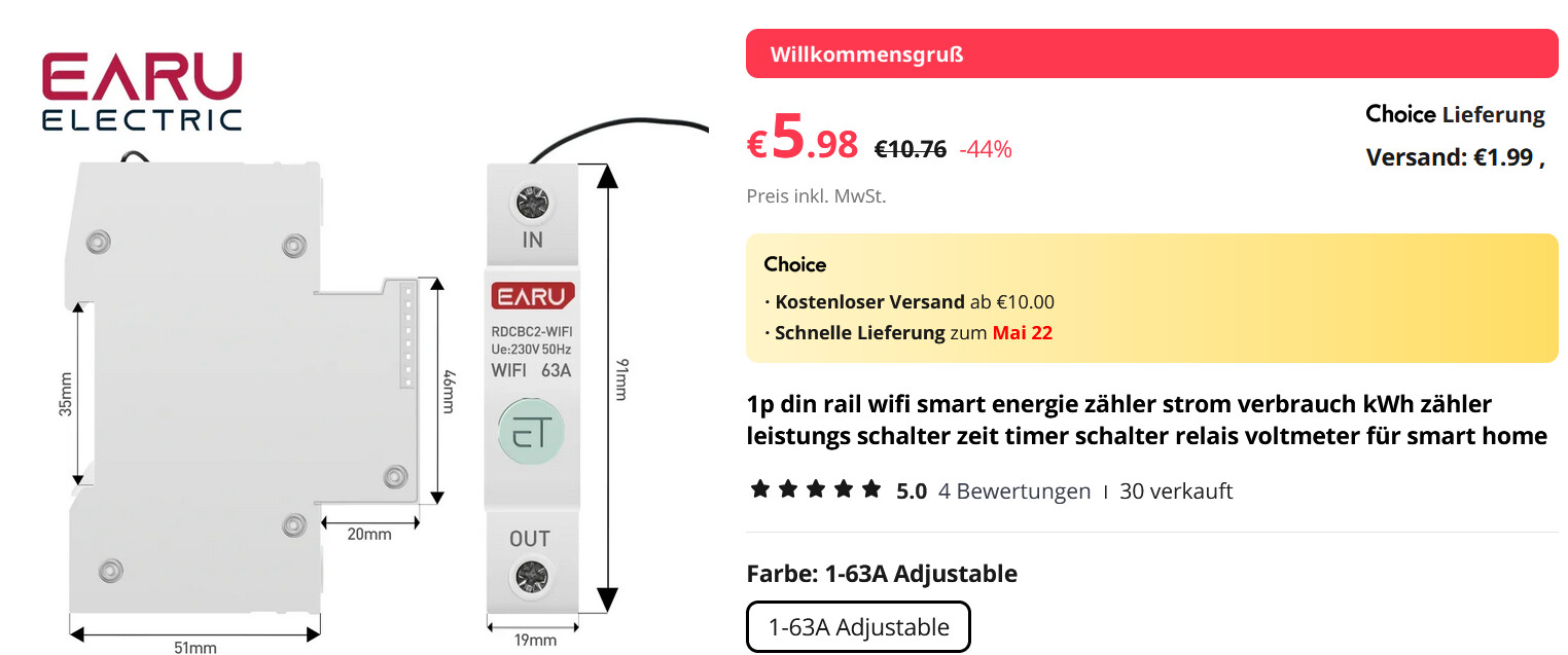

Oder Atorch GR2p? Das im Bild hat n Relais drin, will ich eher nicht..

Der EARU Strommesser hat Tuya, was eine MQTT cloud version ist. Und der ist nur 1TE breit, würde ich grad noch in den Wohnungsverteiler reinkriegen. Jetzt hab ich aber keinen schimmer von MQTT. Kriegt man das mim onbattery verheiratet?

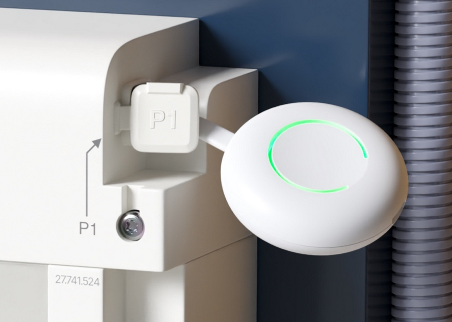

9.90€ Zählerleser? Vielleicht hab ich ja Glück, und das hier funktioniert.
Was mich noch nicht so überzeugt: Die Dokumentation sagt, mein Kaifa Zähler hätte P1 Stecker, aber das ist sicher falsch. Auch in der Beschreibung der API scheinen Fehler zu sein. Hat das schon jemand in Verwendung? https://www.homewizard.com/de-at/ , https://api-documentation.homewizard.com/docs/introduction/
