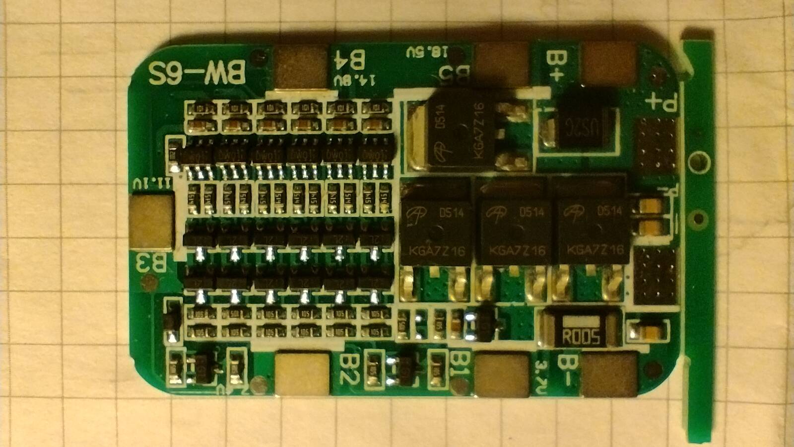

Bzgl. China BMS; als nächstes wollte ich mir einen 6sxp bauen, passende BMS gibt es dort schon ab ~5€!? An der Stelle drängte sich mir eben die Frage auf, wie genau (bzw. zuverlässig) da die Unterspannungs- sowie Temperaturmessung (Abschaltung) ist. Denn ansonsten ist es bestenfalls (trügerische „Sicherheit“) sinnlos :wink:
Aber das klingt doch gut, dann werde mir mal eins zulegen und ein paar Messungen machen. Auch wenn ich dann noch keine längerfristige Aussage machen kann.

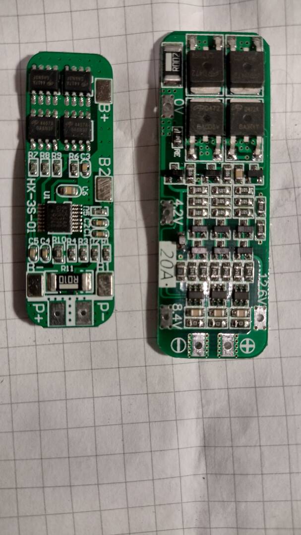

Die Spannungen sind supergenau , weil das extra ic pro Zelle sind. Hardware. Deswegen auch nicht einstellbar. Meisten 4,25 V oben, unbequem hoch, aber Datenblatt. Ist eben max Ratings.
Untere Spannung muss ich nachsehen.
Temperatur machen die kleinen nicht.
Du kannst das supereasy testen, mit der Widerstandsreihe, ohne Akkuzellen. Hab ich beschrieben im Wiki.
Das sind 3 s, die ich hier habe.
Eines ist sogar mit Prozessor, aber nicht einstellbar.
Der ist 6s, damit hab ich Mal modular bauen wollen, war aber zu klein gedacht.
