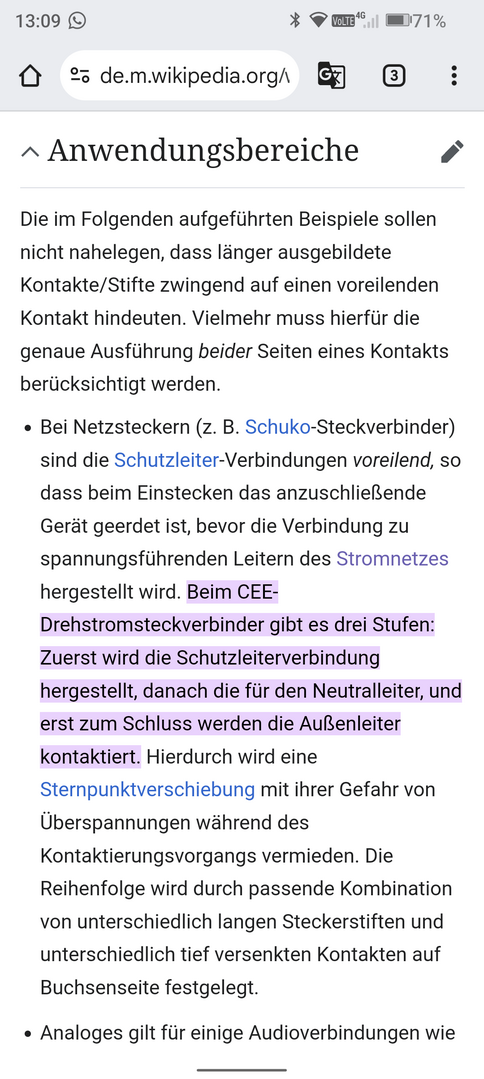

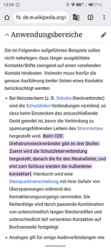

Soweit ich weiss, darf PE keinesfalls unterbrochen/gesteckt werden.
ich meine, diese Umschalter haben auch bestimmte voreilende Kontakte, das dürfte mit einem CEE Stecker auch nicht gegeben sein.

@philippoo
Doch so schlau waren sie
