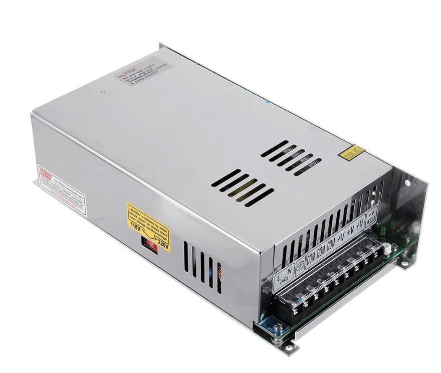

Sowas wie RD6024 - also bis 60V und 24A. Dazu braucht man ein entsprechendes Netzteil mit mindestens 60V und 1000W oder mehr.
Gibt es bei den meisten Chinabuden unter verschiedenen Namen.

So ein regelbaren Ladegerät wäre schon fein, weißt du zufällig auch ein gutes, welches das Netzteil schon integriert hat?
Habe aufgrund der box eher wenig Spielraum und möchte natürlich alles unterbringen.
Mit wie viel Strom lädst du deine Batterie (bei angenommen 12.8V Normalspannung) denn für gewöhnlich auf?
