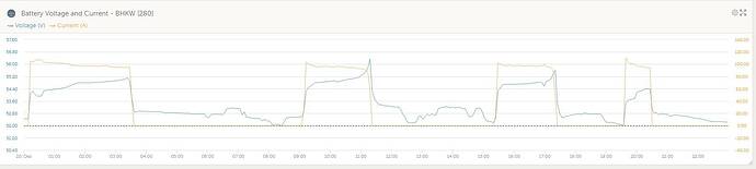

Der geht direkt auf den Akku, und macht ihn mit 4kW in wenigen Stunden wieder voll.

Weiß ich doch... ? Wobei ich bei meinem auch schon mal knapp 100A gesehen habe.
