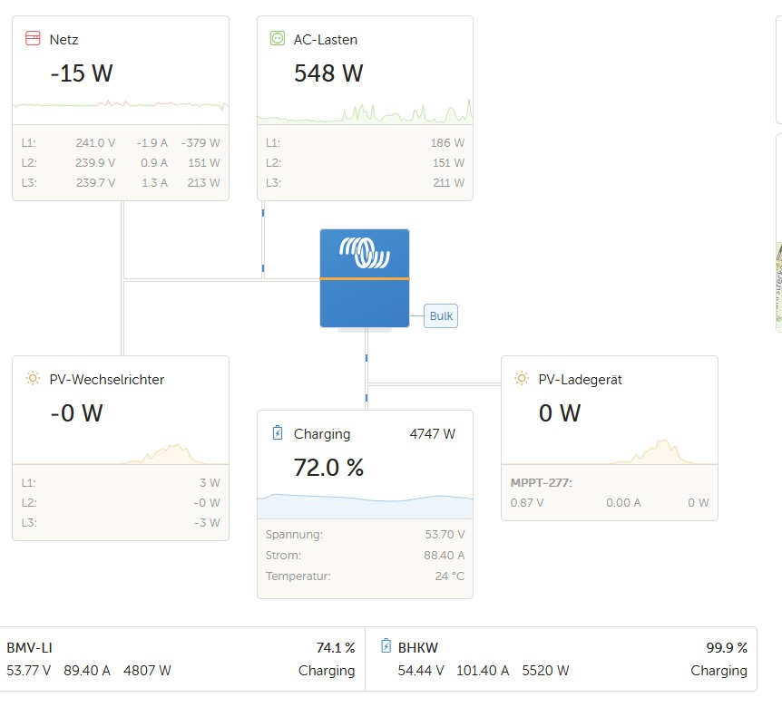

Vielleicht eher gleich was mit DC Ausgang, dann kann man gleich den Akku Laden.
Ich habe dafür einen 48V 100A DC Generator
an einem Kubota Diesel.
Ist bei mir Heizung und Stromversorgung.

Der Generator hat eine AVR, da kannst du Strom und Spannung einstellen.
Ich habe den auf 56V eingestellt, schalte den Generator aber bei SOC95% über die Generator Start Stop funktion vom Cerbo aus.
Damit bin ich im sicheren Bereich und das Rec BMS kommt nicht in versuchung trennen zu müssen.
