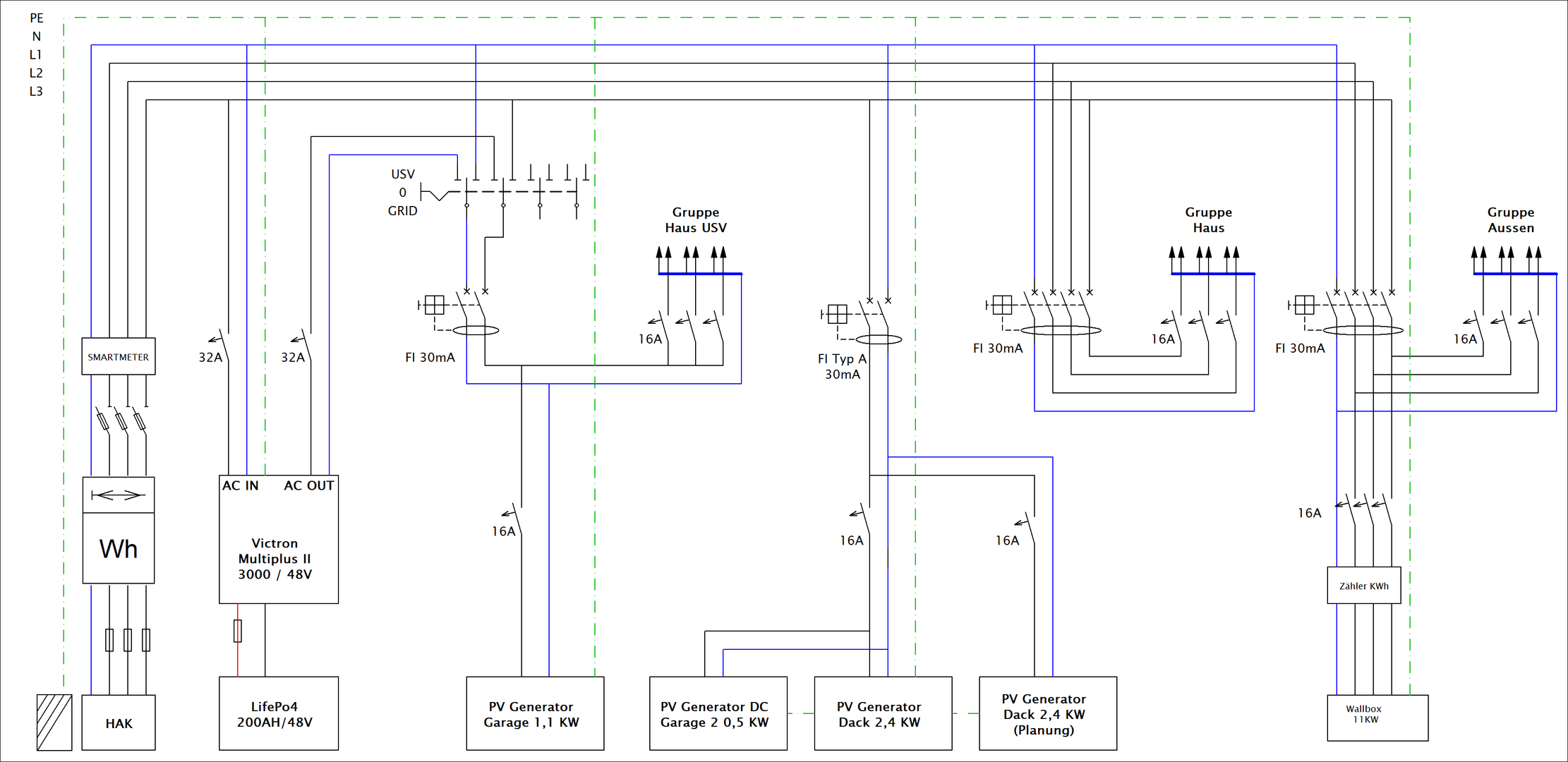

Ich würde gerne bei mir - rein für den "Notfall" - eine Ersatzstrom Versorgung aufbauen. Ziel ist es primär, Licht, Kühlschrank und den Kaminofen (wassergeführt / Pumpe) am Laufen zu halten. Größere Verbraucher sollen damit nicht betrieben werden. Primär gehts daher um die Grundlast von ca. 400W, die ich abdecken möchte.

Im Grunde sollte es doch identisch mit dem MP2 funktionieren. Man findet jedoch ausschließlich Lösungen mit 3 x MP2. Hat jemand Notstrom / Ersatzstrom mit nur einem Mulitplus 2 im Einsatz?
Hallo, klar ist das möglich. Ich setzte es so um, das die "kritischen" Verbraucher, Heizung, Licht, Kühl/Gefrier und IT auf einer Phase (z.B. L1) gelegt werden.
Diesen L1' lege ich auf einen 1-phasigen FI und koppele so das Netz vom Rest ab (klar mit
neuem Null). Dieser L1' wird dann an den AC-Out des Multiplus gelegt.
Im USV Betrieb begrenzt durch die Leistung des MP, ansonste durch die Leistungs der Vorsicherung. In der Regel reicht die Leistung aber aus um die kritischen Verbrauchen zu betreiben. Optional kann mann dann noch eine Einspeisung nach dem HAK mit dem Netzumschalter und Generator machen. Achtung dann könnten auch die Akkus geladen werden, ansonsten Lader abschalten.
So wird es umgesetzt. (wenn jemand noch einen Fehler finden.... gerne Info zu mir)
VG MIke
Ich habe an einem 4-poligen Umschalter mit einem Multiplus alle drei Phasen gebrückt. Bei mir gibt es kein Drehstrom und selbst der Herd hängt an nur einer Phase. Funktioniert auf anhieb.

Wahlschalter Umschalter 1-0-2 16A 25A 32A 40A 63A 80A 100A 125A Reiheneinbau PSA

Danke! Muss der Umschalter denn zwingend hinter dem EM24 sitzen? Ich könnte den bei mir deutlich einfacher davor realisieren.
Den dreiphasigen WR (ich habe einen Fronius) hast du ebenfalls vor dem Lasttrennschalter sitzen. Ist das der eigentliche Grund für dieses Setup? Ich vermute, dass der Fronius ggf. auf allen drei Phasen einspeisen würde, die Saldierung über den EM24 dann aber natürlich nicht mehr klappt und dass ggf. zu Problemen im Netz führt - korrekt? Das Problem hast du aber auch mit dem einphasigen WR - angenommen, da liegt zu viel Leistung dran und die Ladeleistung vom Akku wird überschritten bzw. der Akku ist voll - was dann?
Bei der Verdrahtung besteht die Gefahr, das ich beim Umschalten auf Notstrom AC IN und AC extern verbinde.
Ich bin mir nicht sicher ob das der Wechselrichter verträgt.
Deshalb wäre es Sinnvoll den AC-In auf jeden fall mit abzuschalten beim Umschalten auf Notstrom.

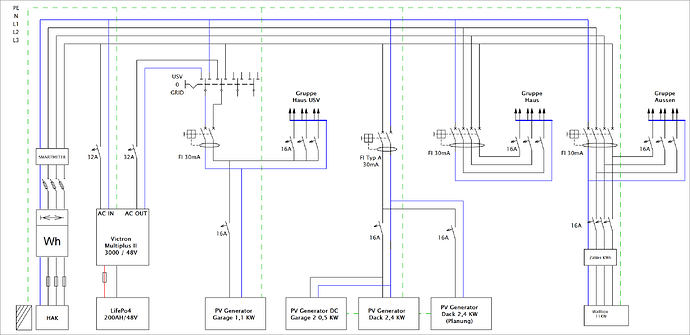

Im Photovoltaik Forum gibts ein schönes Übersichtsbild:
Quelle:
Ich hoffe das ist okay, das ich den Link gepostet habe.

Siehe den von @voltmeter verlinkten Schaltplan. Da hast du den AC-In und den Fronius so eingebaut, dass alles weggeschaltet wird.
Werde mir wohl die Komponenten besorgen, in Keller legen und den Schaltplan von @voltmeter ausdrucken. Wenns dann wirklich mal zu Stromausfällen kommt, kann ich alles umbauen - dann habe ich sicher auch mehr Zeit als aktuell... :wink:
Dann machst eine Brücke zwischen L1-L2-L3 rein auf der Seite vom Umschalter wo die Multis dranhängen.
Für den Hager Umschalter gibts sogar schon fertige Brücken.
das muss schon so sein wie es gezeichnet wurde
ac out und in kommen nie zusammen da der umschalter eine 0 stellung hat
der einphasige läuft und lädt über den mp2 den akku
ist der akku voll regelt der mp2 die frequenz hoch und der netz wr müsste abregeln aber man muss diesen dann evtl umkonfigurieren auf inselbetrieb weil die vde4105 zu träge regelt
Danke @voltmeter - denke ich habe alles kapiert! Dein Schaltplan ist wirklich sehr hilfreich.
@ChrisPV - so einfach gehts nicht, mit nem dreiphasigen WR erst recht nicht. Schau dir mal den Schaltplan von @Voltmeter an, der ist wirklich top!
Der 3 phasige Wechselrichter kann man mit einem Multi eh nicht zum laufen bringen. Das ist klar, ansonsten ist's ja wie bei Voltmeter. Ein wichtiger Hinweis bei Voltmeter ist die Sache mit den E-Herd und der Absicherung des N-Leiters.

Um einen Drehstrom/3phasen Wechselrichter zu betreiben, braucht es halt Drehstrom, damit das Teil überhaupt anläuft.
Jede Phase zueinander 120° verschoben, das kannst mit einem Multi nicht erreichen. Da braucht es dann schon 3 Multis in Summe, damit so ein Wechselrichter auch mit Notstrom funktioniert.
Das andere Problem ist, das man die 1zu1 Regel beachten muss. Bei einem 5000er Multi darf man auch max nur eine 5kwp PV am Multi betreiben.

Wenn man den Wechselrichter nicht beim Stromausfall betreiben will, kann man den natürlich auch vor den Schalter hängen. Dann ist das Teil bei Stromausfall halt aus.
der 3 phasige wird bei ersatzstrombetrieb mit einem multi weggeschaltet da der ja eh nicht funktioniert.
dieser läuft dann wieder an sobald das netz kommt und speist ganz normal voll ein
