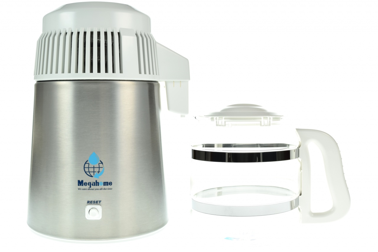

Es gibt den hier:
Man kann wohl die Aktivkohlefilter auch selber basteln. Um Kosten zu sparen. Und Strom, 4 Liter Wasser kosten 3kWh. (den Text da auf der Seite würde ich nur bedingt lesen)
Ich würde kein Kondenswasser nehmen, ich meinte nur, dass wenn der Regenwassertank zur Neige ginge, dass man dann das Kondenswasser sicher in den Regenwassertank füllen könnte, weil dieser sowieso schon einen Sedimentfilter und UV-Filter hat und man dann mit dem o.g. Gerät das Wasser durchnudelt und mit Aktivkohle filtert vor dem trinken.
