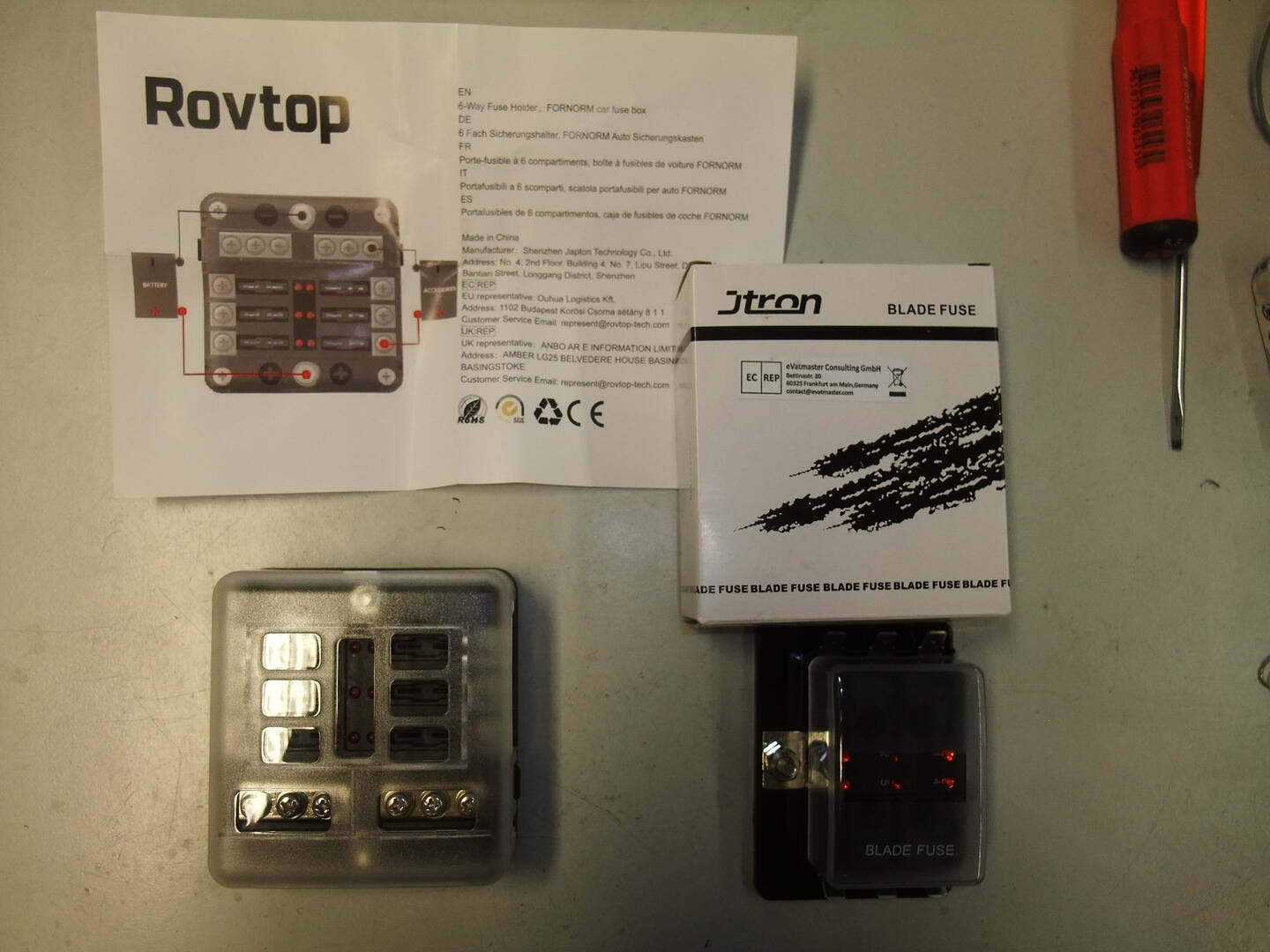

Nun gibt es ja eine große Anzahl von Midi/Mega/ANL Sicherungen welche aber maximal als Vorsicherung oberhalb von mehreren Kilowatt DC Leistung eingesetzt werden können. Für eine DC Installation mit Lautsprecher oder auch PV Kabel wären kleinere Autosicherungen geeignet. Als Standard gilt die Normal-OTO Baugröße 19mm im Bereich von etwa 1-30 Amp. Diese habe ich momentan zusammen mit einer NH00 gL als Vorsicherung eingesetzt ohne mir weitere Gedanken darüber gemacht zu haben. Das maximale Trennvermögen der 18mm Autosicherungen wird in der Regel mit 1kA angegeben. Bei einem Akku entstehen verständlicherweise Kurzschlussströme von mehreren kA. Nachdem es tatsächlich auch vereinzelt 19mm Normal-OTO Sicherungen mit Spezifikationen bis 80 Volt bei Erich Schweizer, ESKA, Pudenz &Co zu geben scheint, habe ich mir in China mal ein paar Sicherungshalter dazu bestellt. Die "normalen" Autosicherungen sind vermutlich nicht ohne Grund nur bis 32 Volt spezifiziert. Beim Zerlegen der Fassungen sind mir aber wegen der kleinen Abstände der Messerkontakt Zweifel gekommen.
Die Vorwiderstände der Ausfalls-LED sind 1206 und lassen sich leicht auf 48V anpassen. Wegen der kleinen Abstände habe ich aber Bedenken daß die gesamten Halter mit einem ungelöschten Lichtbogen runterbrennen obwohl es der Schmelzeinsatz vom Datenblatt her können müsste. Hat damit schon jemand Versuche / Erfahrungen gemacht ?

Update: Die iMaxx Schmelzeinsätze sind gekommen und funktionieren auch an meinen Pylontechs prima. Im Gegensatz zu den "normalen" 19mm Autosicherungen ist der Schmelzdraht aber eine Wendel die auf einem Glasfaserbündel aufgewickelt ist. Brennt die Wendel durch, dann springt die Glasfaserlitze als Bündel auf. Durch den großen Raum welchen die wirre "Watte" dann einnimmt, soll vermutlich ein eventueller Lichtbogen gelöscht werden. Also ähnlich der Sandfüllung bei anderen Schmelzeinsätzen. Es ist wohl nicht umsonst daß es diese etwas teureren Baureihen gibt.
