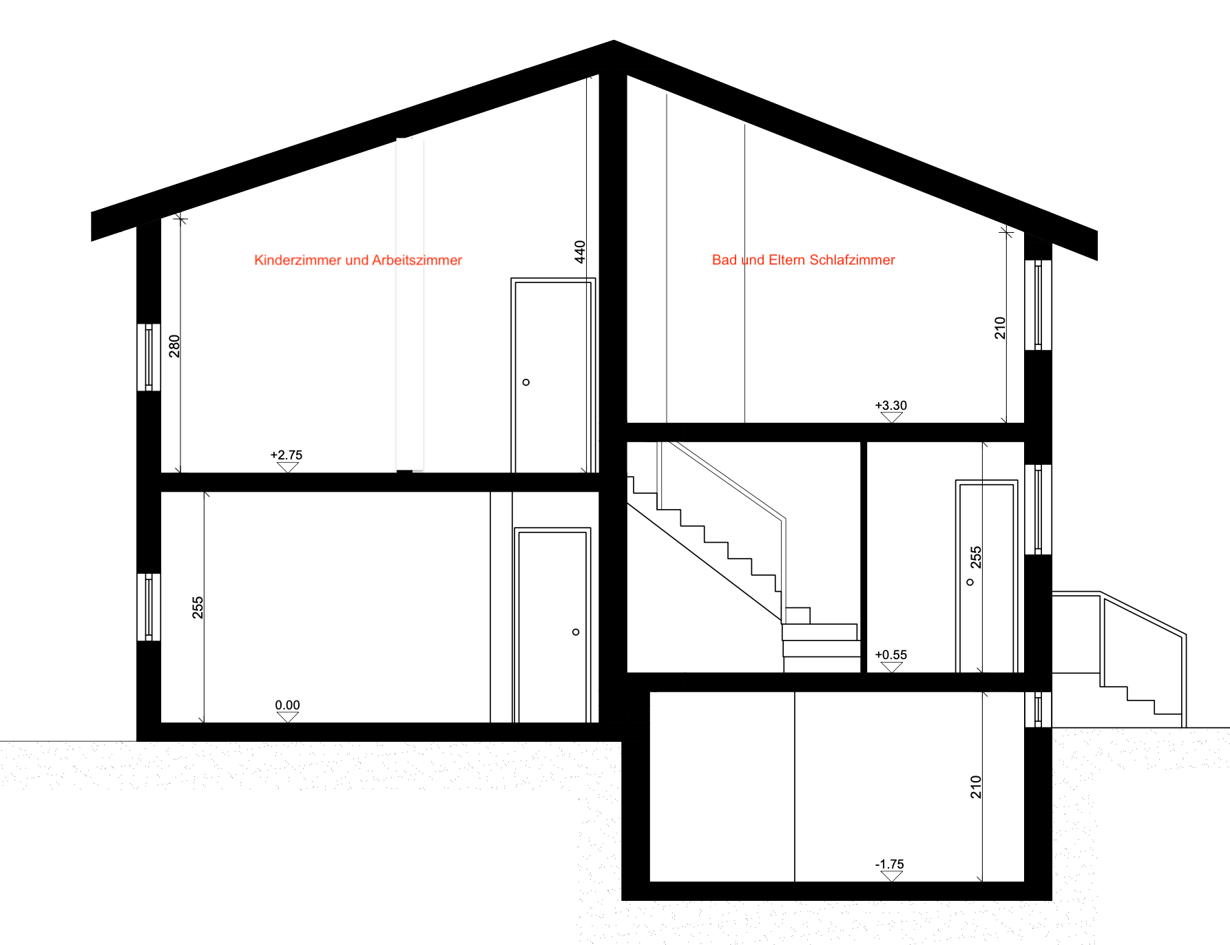

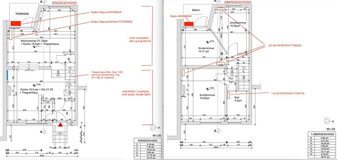

Wir wollten in unserem 60’er Jahre Reihenmittelhaus eigentlich eine LWWP mit FBH installieren, sind aber an Aufbauhöhe des Bodens, der Statik (Belastbarkeit des Bodens im OG) und dem Aufstellort der Außeneinheit gescheitert.
Da wir für den Sommer sowieso gerne eine Klimaanlage haben wollen, soll es jetzt eine Nordic Daikin Nepura RXTM40Aund eine Daikin 4MXM68A9 Multisplit zum Heizen und Kühlen werden. Die Fachfirmen, die bei uns waren, haben allerdings so unterschiede Ansichten über die Dimensionierung der Außen- und Innengeräte, dass wir völlig verunsichert sind.

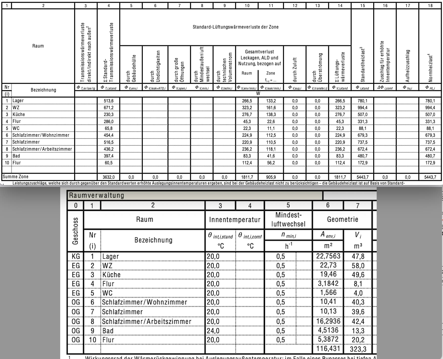

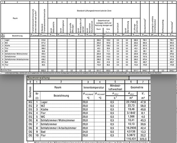

Wir haben jetzt eine U-Wert und Heizlastberechnung durch ein Ingenieurbüro erstellen lassen. Es ergibt sich eine Normheizlast von 5443 (Incl. beheiztem Keller, den wir aber eigentlich vorerst nicht beheizen wollten) bei berechneten 40W/qm (siehe Bilder).
Sind 40W/qm bei einem durchschnittlich sanierten 60’er Jahre Haus wirklich erreichbar? Die Nachbarn haben im sanierten Zustand einen Gasverbrauch, der eher auf 60-80W/qm hinweist. Zudem haben wir im Gegensatz zu den Nachbarn im OG den Dachboden geöffnet und somit mehr Raumvolumen. Somit sind wir unsicher, ob wir uns auf diese vom Ingenieurbüro berechneten Werte verlassen sollten oder wir deutlich höher als 40W/qm liegen werden? Auf welcher Grundlage können wir die Außen und Innengeräte halbwegs sicher dimensionieren?

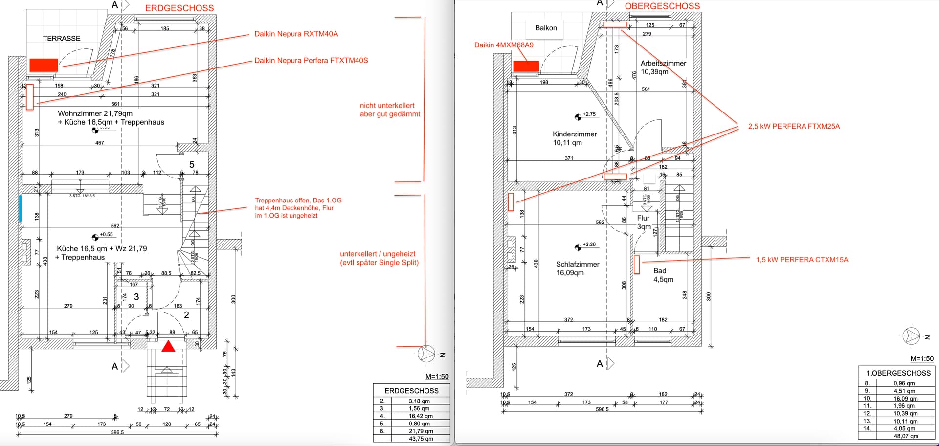

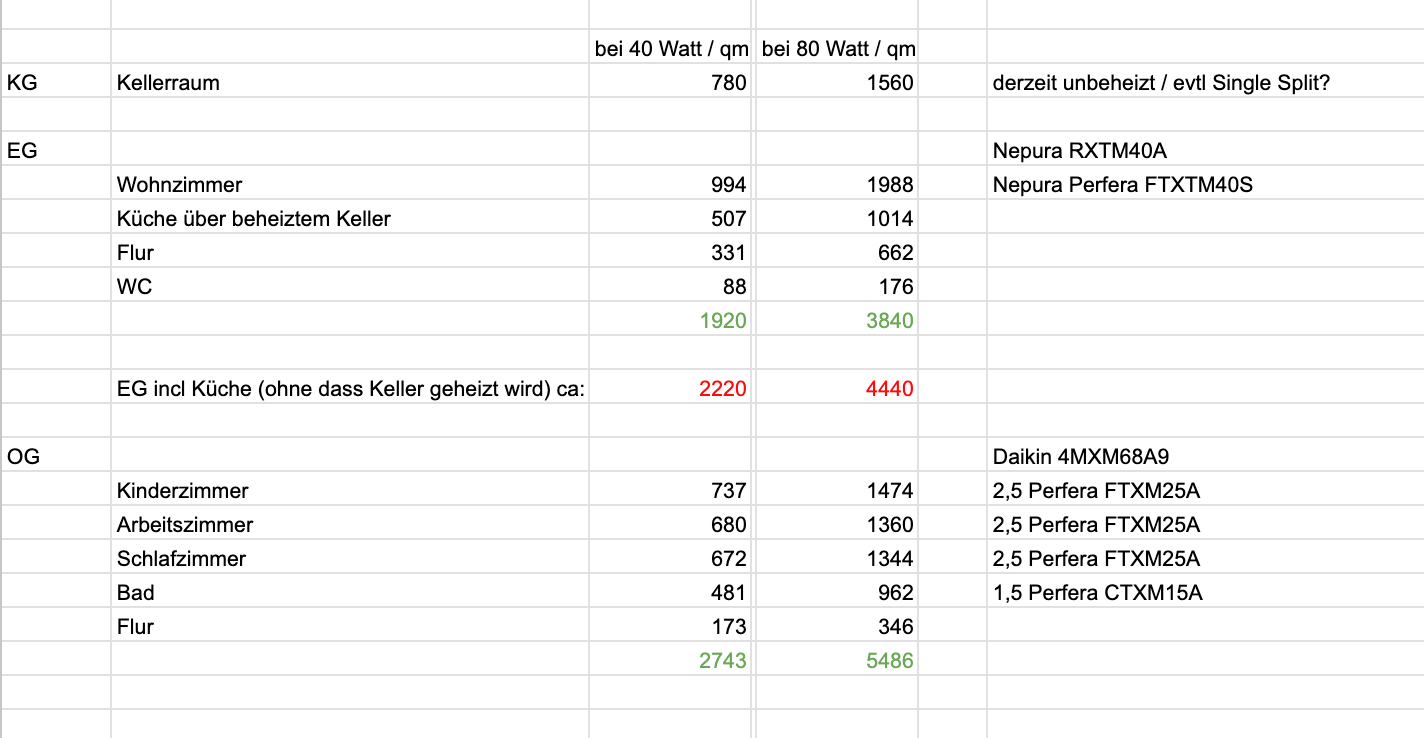

Wir haben uns eine Tabelle mit den Räumen gemacht mit 40 & 80Watt/qm und basierend auf diesen Werten die Außengeräte und Innengeräte gewählt (siehe Bilder). Da uns jetzt die Erfahrungswerte aus der Praxis fehlen sind wir ziemlich unsicher, ob das so ungefähr passt?

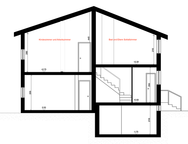

Wird die Nordic mit einem Innengerät im 45qm großen, offenen EG (nur ein Raum als Wohnküche mit offenem Treppenhaus is OG) genügen, oder brauchen wir besser noch eine zweite Anlage im EG? Gerade mit dem hohen Treppenhaus (7m) und wenn der Keller unter der Küche nicht geheizt wird?
Wieviel Wärme wird über das offene Treppenhaus ins OG ziehen? Wird das knapp und hilft es dann, mit einer Single Split den Keller zu beheizen?
Ist die Auswahl und Dimensionierung der Außengeräte und Innengeräte so sinnvoll? Wie groß ist das Risiko, dass die Geräte nicht ausreichend dimensioniert sind? Bzw zu hoch dimensioniert? Da es ein Reihenmittelhaus ist, heizen die Nachbarn ja quasi mit..
Ist die Multisplit im OG mit den 4 Innengeräten überhaupt sinnvoll?
Kinderzimmer und Bad sollten warm sein, wobei das Bad mit 4,5 qm auch sehr klein ist. Wenn wir die Badezimmertür offen lassen, könnte dieses Innengerät dann den hohen Flur mitheizen? Dann würden zumindest zwei Innengeräte von den 4 der Multisplit ähnlich viel laufen? Die anderen Zimmer (Elternschlafzimmer und Arbeitszimmer sollen kühler bleiben).
Besteht die Gefahr, dass das Multisplit Außengerät häufig taktet und was bedeutet das dann konkret? Hört man das dann innen oder ist dann „nur“ die Effizienz geringer?
Gibt es einen besseren Weg, die Räume mit LLWP zu beheizen? Welche Punkte haben wir übersehen?

40W/m² ist sehr wenig, noch dazu für eine reguläre Heizlastberechnung, die sehr oft weit über dem liegt, was man real braucht.
Kann es daran liegen, dass die beiden langen Wände mit den Nachbarn geteilt sind? Wenn dort auch geheizt wird, geht keine Wärme durch diese Wände. Sie geht durch das Dach und die Front bzw. Rückseite und ein wenig noch in den Boden.

Es wundert uns nur, dass die Heizlastberechnung bei uns nach Berechnung der U-Werte 40W/m2 ergeben hat. Aus dem Bauchgefühl heraus und bei der energetisch eher moderaten Sanierung würden wir das Haus eher bei 60-80W/m2 sehen.
Könnte diese Schätzung von 60-80Wm2 passen? Dann sollte das Nepura Perfera RXTM40A / 4,0 kW Außengerät bei 46qm doch eigentlich passen, oder? Bei 60w/m2 hätten wir einen Bedarf von ca 3300..

vielen Dank für den Hinweis, das einfach auszuprobieren. Ich habe heute einfach einen Gas-Heizgebläse mit 15kW an die Stelle im EG unter die Decke gehängt, wo das IG später hängen soll und ihn eine halbe Stunde laufen lassen. Das Heizgebläse hing also im unteren Bereich des EG direkt unter der Decke (wie im Grundriss eingezeichnet)
Das Ergebnis war interessant. Im unteren Bereich im EG, wo das Heizgebläse unter der Decke hing, stieg die Temperatur in Brusthöhe von 15 auf 18 Grad, auf der höheren Ebene im EG (Küche) stieg die Temperatur auf 19 Grad und unter der Decke waren es dort sogar 25 Grad.
Im OG stieg die Temperatur auf Bodenniveau von 15 auf 16 Grad, in Brusthöhe auf 19 Grad und direkt unter der 4 m hohen Decke auf 21 Grad. Es zieht also doch mehr warme Luft durch das offene Treppenhaus nach oben, als ich gedacht hätte. Somit müsste das Außengerät im EG deutlich stärker dimensioniert werden oder ich trenne das Treppenhaus mit einer Glasschiebetür ab (meine bevorzugte Lösung).
Was mich aber vor allem überrascht hat ist, dass es im OG in Brusthöhe wärmer war, als im EG in dem Wohnzimmerbereich, wo das Heizgebläse hing.
Ist es bei den Innengeräten genauso wie bei meinem Heizgeläse, dass sich der Raum von oben nach unten erwärmt? In meinem Fall mit den unterschiedlichen Höhen im EG würde dann also zuerst die Küche warm und dann erst das Wohnzimmer?
Falls ja, könnte eine Truhe im Wohnzimmer eine gute Lösung sein, um diesen unteren Bereich im EG erst einmal warm zu bekommen? Im oberen Bereich im EG ist ja nur die Küche, Flur und Gäste WC, das muss es ja eigentlich nicht so warm sein..
Würde eine Truhe dazu führen, dass das Wohnzimmer früher warm wird? Oder steigt auch hier die warme Luft wieder zuerst in die Küche bzw ins OG?

Bei deinen Angaben würde ich mal so mit 60W/m² rechnen. Wobei man das bei Split-Klima oft recht locker sehen kann. Beispiel: Eine 4kW Nepura würde bei dem 45m² Wohnzimmer zwar bei 88W/m² liegen, aber das stört überhaupt nicht, weil sie weit genug herunter modulieren kann und eine sehr gute Effizienz hat. Die würde ich da nehmen. Hier muss man also gar nicht so genau hinschauen.
Bei Multisplit muss man mitunter sehr genau hinschauen, weil eine Nummer größer gleich viel höhere untere Modulation haben kann.
Wenn es geht, würde ich auf 4er Split verzichten und besser 2 2er Splits nehmen. Und beim Schlafzimmer dran denken, dass es Geräusche geben wird, wenn woanders mit Multisplit nachts noch geheizt wird. Die Abtaugeräusche sind es vor allem.

Noch eine Frage zum Schlafzimmer / Multisplit und den Abtaugeräuschen: Kann ich störende Geräusche am Innengerät dann dadurch minimieren, dass ich das Schlafzimmer bei einem 2’er Split möglichst mit einem Raum kombiniere, der so wenig wie möglich Heizleistung benötigt? Bzw bei dem ich das Innengerät nachts komplett ausstellen kann? Hat das dann Einfluss auf die Geräusche am Innengerät im Schlafzimmer?
Die Heizleistung spielt nicht so die Rolle. Wichtig wäre, dass nachts, wenn ihr schlafen wollt, das Außengerät aus ist. Also mit einem Raum kombinieren, der nachts nicht beheizt wird.
