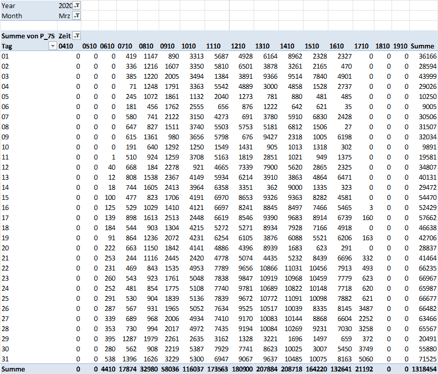

Oh man, danke für den Hinweis, hatte PVGIS jetzt schon x-mal genutzt, die Option für Daily gesehen, aber nie auf Hourly geklickt. Jetzt hab ich mal ein CSV für 2020, das auch wieder maximal 4100W angibt, was auch zu den erwähnten 60% passt. Jetzt mal rumrechnen, was besser passt.
Danke nochmal!
@cratoo Wenn du das CSV mit den stündlichen Daten hast, kannst du mit Excel nach ein bisschen Eingangsdatenpflege, "." durch "," ersetzen usw. mit einer Excel-Pivottabelle eine schöne stündliche Übersicht für jeden Tag des Monats erhalten.
Hier ein Beispiel, wie ich meine Anlage simuliert habe.
Ich habe einen 10kVA WR und zu einigen Stunden (insbesondere 22.-28.3.2020) sieht man, dass mehr Leistung vom Himmel gekommen ist, als der WR ins Netz abgeben kann.
Hoffe es hilft.
