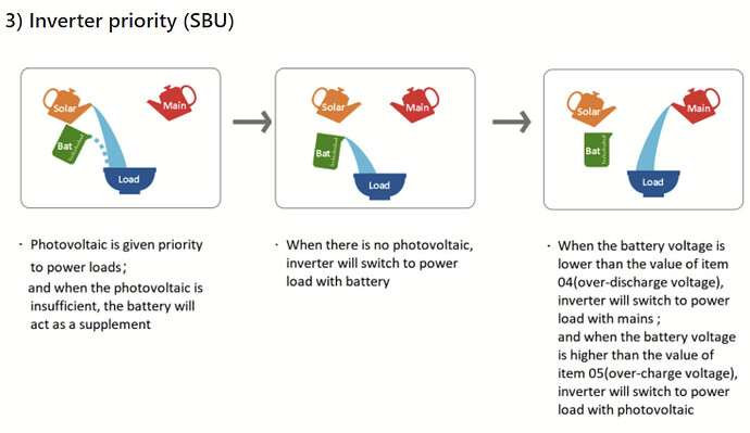

Ein Nebenprojekt, transportabel in einer Box ("die Technik", Panele fix) für Feldbetrieb. Wir reden von 1000Wp
Es gibt sehr viele dieser günstigen, technisch leicht verdächtigen, erstaunlich potenten Hybridwechselrichter am Markt. MPPT Tracker (1500-4000W Solar in), 2000-6000 Watt AC-out und AC-In mit automatischer Umschaltung (dann nur Ladung und AC-out. "keine Gefahr der Einspeisung").
In meiner "richtigen Anlage" kann ich Strom "mischen" (AC-in und Batt/Solar) ... und noch Einstellen, wer wieviel was "unterstützt" oder wann was primär benutzt werden soll, etc. Ich hoffe ihr wisst, worauf ich hinauswill.
Wenn ich es richtig verstehe, können das alle obengenannten Geräte (kosten so zwischen 200 und 600,-) NICHT.
kennt einer von euch ein "noname"-Gerät was es trotzdem kann?
Erfahrungen herzlich willkommen und Grüße
H.
Edit: ich suche das hier, aber aus allen drei Giesskannen kann gemischt werden und eben nicht nur entweder oder.
