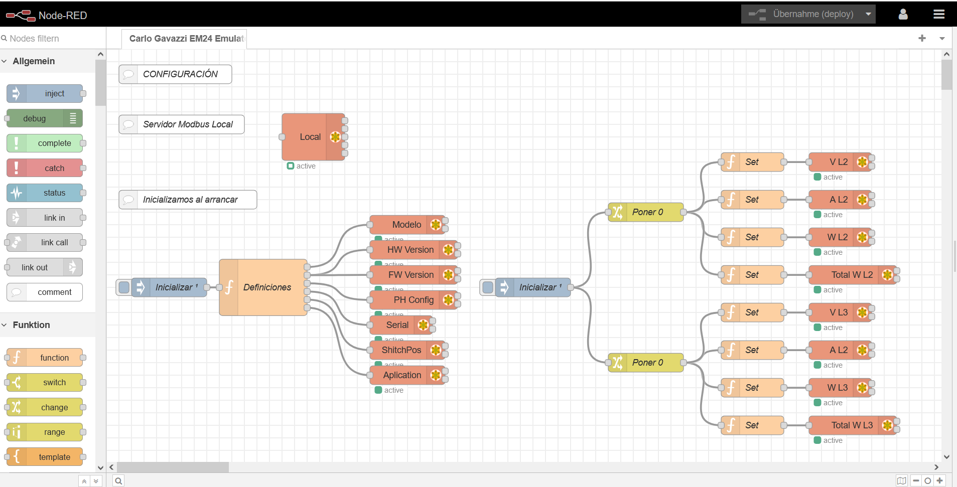

Er liest einen Shelly aus und bildet mit node-red und dem Modbus Server einen EM24 nach... Und spart das Geld!

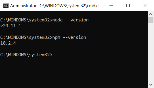

Also habe ich auf einem aktuell gepflegten Windows 10 Notebook node-red installiert
gestartet und den Firefox angeworfen... localhost:1880 node-red 3.1.7
die Palette installiert: node-red-contrib-modbus 5.30.0
und den zur Verfügung gestellten Flow importiert - und das funzt!

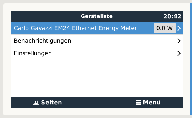

Der Modbus Server und alle "write" werden activ und Venus OS auf dem RPi finden einen EM24 von Carlos Gavazzi

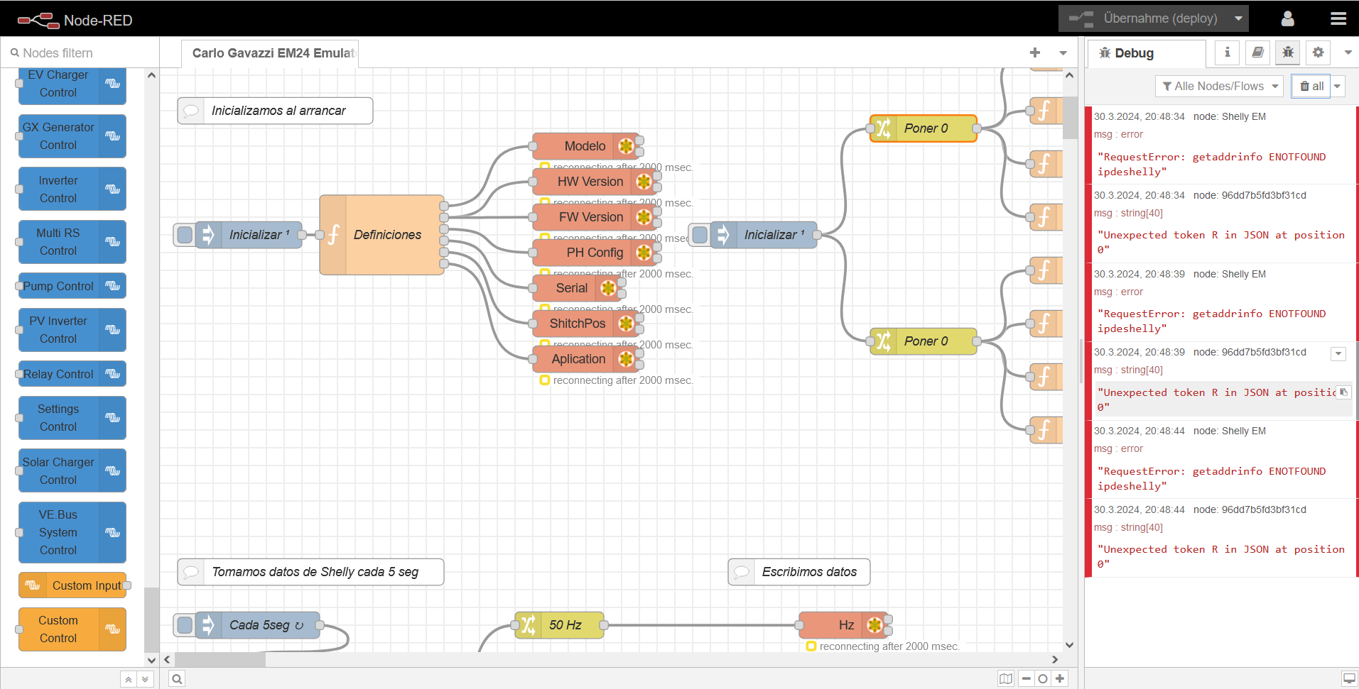

Jetzt habe ich das gleiche auf einem Rpi 3 mit Venus OS "large" ausprobiert...
node-red ist hier nur 3.1.3, aber ich habe die gleiche node-red-contrib-modbus 5.30.0 Palette installiert, den Flow importiert aber nach "deploy": nix?!
Alle Modbus-write wechseln zwischen "initialize" und "reconnecting after 2000ms"
auch im debug keine Fehler ( außer vom Shelly EM )
Was funktioniert da nicht? Wo kann ich suchen? Kennt sich da jemand hier richtig gut mit node-red aus?
Oder benutzt sogar jemand diesen Flow?
