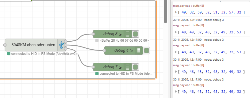

OK zum Thema, Meine Wechselrichter sind bereits über Debian Desktop-Programme im NodeRed / MQTT sichtbar und steuerbar. Da diese Programme aber 32bit noch sind und nicht weiter entwickelt werden suche ich eine Möglichkeit die Wechselrichter der Einfachheit direkt im Node Red zu verwalten.
Momentan sind beide Wechselrichter wie folgt verbunden:
Wechselrichter A: /dev/ttyHID2
Wechselrichter B: /dev/ttyHID3
Ich kann diese auch auf hidraw0 und hidraw1 umstellen. Das funktioniert auch als Verbindung.
Kannst du hierzu was sagen, wie ich eine dieser Schnittstellen im NodeRed auswählen / auslesen kann?
Hey @pvflo Die Verbindung zum Wechselrichter steht. Weißt du wie ich die Rohdaten nun als auswertbare bekomme? Mit deinem verlinkten Flow und coyp paste habe ich es bisher nicht hinbekommen
nimm den SEC Code Response Parser
