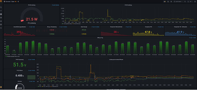

ich nutze ein Raspberry PI und IO-Broker für meine Auswertung. Damit lese ich das aus und werfe das in ne Datenbank und damit befülle ich Grafana zur Visualisierung und Python zur Auswertung und Berechnung von allen möglichen Sachen :smiley: Da kommt bei mir immer der Elektroingenieur durch :mrgreen:
Bei mir passte das Protocol hier prima: Hier V.105
Du hast die Version 1.20, aber irgendwie sind da schon wieder Unterschiede. Ich kann mal morgen probieren, ob ich mein damit steuern kann. :thumbup:
Vielleicht ist es aber auch Abhängig von der installierten Firmware :problem:
Die Ansteuerung der Heizer erfolgt bei mir mit einem ESP32. An dem hängt ein Solid State Relais. Damit erzeuge ich ne PWM und regel damit die Leistung der Heizung. Rein rechnerisch kann ich damit auf 20 W genau regeln :angel:. Da die Solaranlage aber schwankt wie ein Seemann anch langer fahrt, dürfte das auch nur näherungsweise passen. Aktuallisiert wird alles mit 1 s Zykluszeit.
Und so sieht die Hauptseite aus:
Man schreibt sich,
Arno
