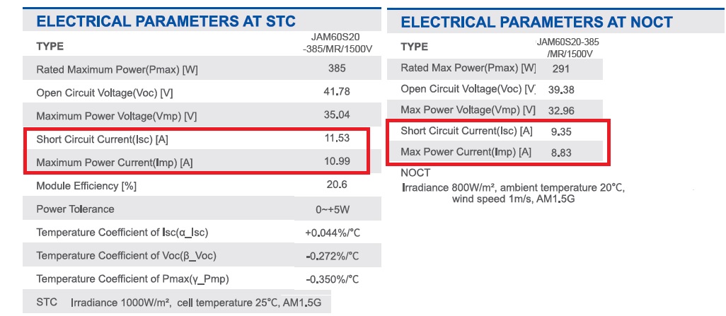

Hier ist die Spezifikation der Module
Das Problem (?) ist, dass der maximale Eingangsstrom des MPPT RS 450|200 Trackers nahe oder über der Stromgrenze liegt.
Wenn ich den unter SOC angegebenen Maximalstrom verwende, ist der Strom zu hoch
Impp=10,99A , 210,99A=21,91A => zu viel (?)
Wenn ich die unter NOC angegebenen Maximalströme verwende, ist der Strom OK.
Impp=8.83A , 2
8.83 A=17.6A => OK (?)

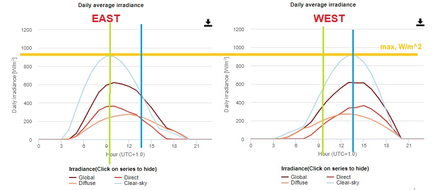

Hier eine pvgis-Simulationsergebnis https://re.jrc.ec.europa.eu/pvg_tools/en/
der Einstrahlung für ost- und westorientierte Module an meinem Standort im
Juni (alle anderen Monate haben niedrigere Werte)
Die Einstrahlung eines Ost- oder Westmoduls überschreitet bei Clear-Sky (also die Maximalbedingung) nie 920 W/m2.
Um 9 Uhr morgens, wenn das Ostmodul mit 920 W/m2 sein Maximum erreicht, hat das Westmodul weniger
als 550 W/m2. Dasselbe gilt am Nachmittag, wenn das Westmodul sein Maximum erreicht, erzeugt das Ostmodul viel weniger Leistung
Ich würde mal sagen, dass die mittlere kombinierte Einstrahlungsleistung von Ost und West zu jeder Zeit unter NOC-Bedingungen liegt.
Die Auslegung wäre somit OK. Hab ich da irgendwo einen Rechen- oder Gedankenfehler ? Oder doch zu nah am Limit ?

Bezüglich Minderertrag bei OST-WEST auf einem Tracker habe ich das hier gefunden
https://www.ikz.de/detail/news/detail/deutliche-kostenreduzierung-bei-minimalen-ertragsverlusten-ostwest-ausgerichtete-pv-anlagen-mit-n/
Demnach scheint das ausreichend gut zu funktionieren. Das wäre jetzt also mal geklärt.
Meine Frage ist aber noch offen : Riskiere ich mit dieser Konfiguration zu hohe Ströme am Tracker-EIngang. Laut meiner Simulation wohl eher nicht aber ich hatte halt die Hoffnung dass sich das mal jemand anschauen könnte der davon Ahnung hat :D ..... vielleicht kann ja doch einer was dazu sagen.-

Also ich kann an einen Trackereingang des Victron MPPT durchaus Module/Strings anschließen, deren Nennstrom höher ist als der spezifizierte Eingangsstrom MPPT Trackers ? Also zum Beispiel meine o.g. Module 4s4p ?
Unter SOC-Bedingungen liefern die parallelgeschaltet 22A. Und der Victron MPPT Laderegler regelt das auf 18A runter ?????
(Ob in OST-WEST die SOC-Maximalwerte überhaupt erreicht werden, sei mal dahingestellt, wohl eher nicht)

Dann hast du mein Problem nicht verstanden. Der Ladestrom oder die PV-Leistung wird doch bei mir gar nicht überschritten.
Der Strom am Tracker-EINGANG ist evtl. zu groß !
