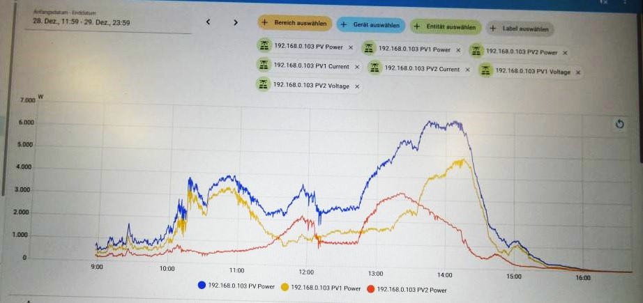

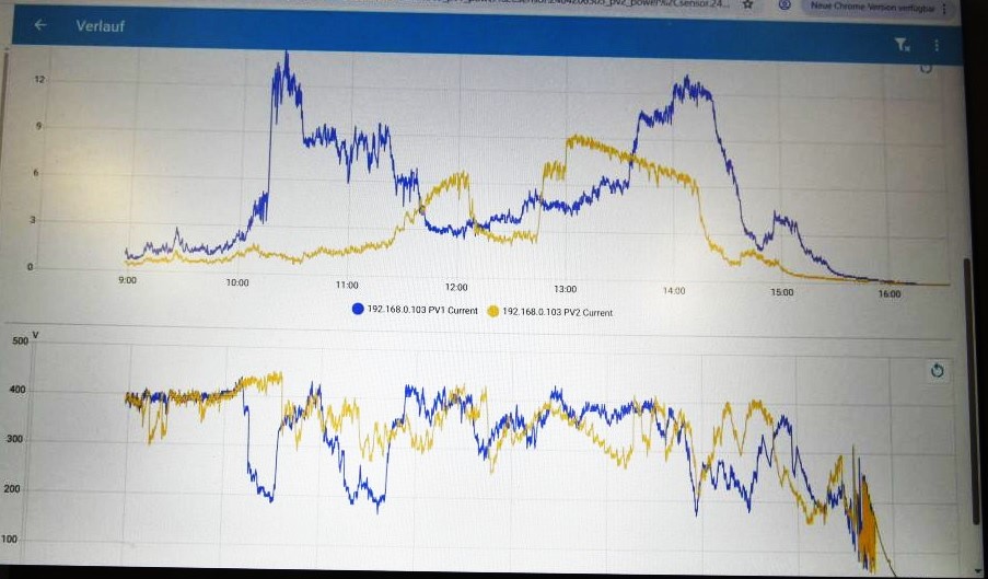

Niederösterreich Dachgeschosswohnung, alles auf Strom!
Hab mal geguckt, die Datenaufzeichnung ist nicht 100% bei mir.
Oben Leistung, unten Volt/Ampere. Sieht komisch aus. :wink: 36x410W. Sind 18+18 angeschlossen.
Eine Reihe in der Länge des Daches: 12Stk. + 6 Stück darunter, und eine Reihe mit 12Stk. + 6 Stück darüber. Ich nehm mal an da sind immer 9 zusammen in Reihe. Das deckt sich mit den ca. 360-410V . Da zieht im Winter wegen niedrigem Sonnenstand der Baumschatten der Nachbarsbäume drüber.
