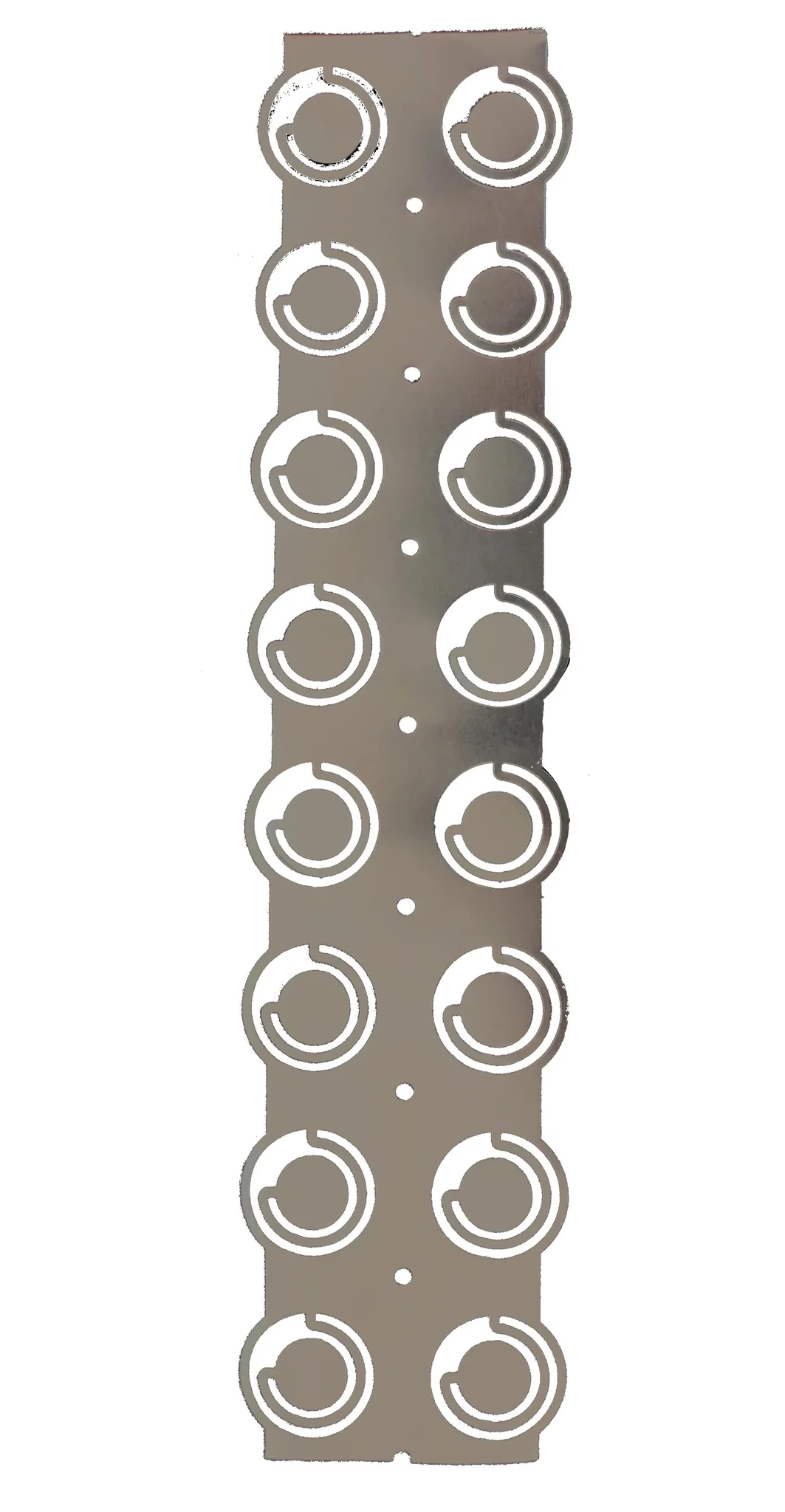

Nickelband mit Sicherung (NICKEL FUSE)
hier gibt es Nickelband mit eingebauter Sicherung für 18650 Zellen.
Hat jemand Interesse mitzubestellen ?
Das Porto ist nach DE recht hoch aus den US
https://batteryhookup.com/products/nickel-fuse-2p-wide-continuous-roll-by-the-foot-18650-cell-level-fusinghttps://batteryhookup.com/products/nickel-fuse-2p-wide-continuous-roll-by-the-foot-18650-cell-level-fusing

MMN soltest du die Finger davon lassen und dir das Video noch mal genauer anschauen.
Hast du gesehen wie heiß das wird und wie lang da ein ordentlicher Strom Fließen muss? Ja vor einem plötzlichen Katastrophalen Zellinternen KS schützt es, Für alles andere ist es nur eine super Widerstandsheizung.
Auchte auserdem mal darauf wie sehr er dieses Teil durch die Krokoklemmen verdreht. Mach das mal nach mit einem schmalen Streifen und eine gleichen den du nicht verdrehst. Einer davon wird früher durch sein.....
Nachtrag: Und wenn du das Ding aus China bestellst solltest du dir darüber klar sein dass kleinste schwankungen in der Dicke des Nickelbandes und in der Breite dieser "Sicherung" einen erheblichen Einfluss auf den Querschnitt haben und damit auf die Stromtragfähigkeit. Taschenrechner hilft beim Abschätzen, das Ergebniss wird dir nicht gefallen, so viel lass dir gesagt sein.
Ja. Dafür ist sie ja auch da.
