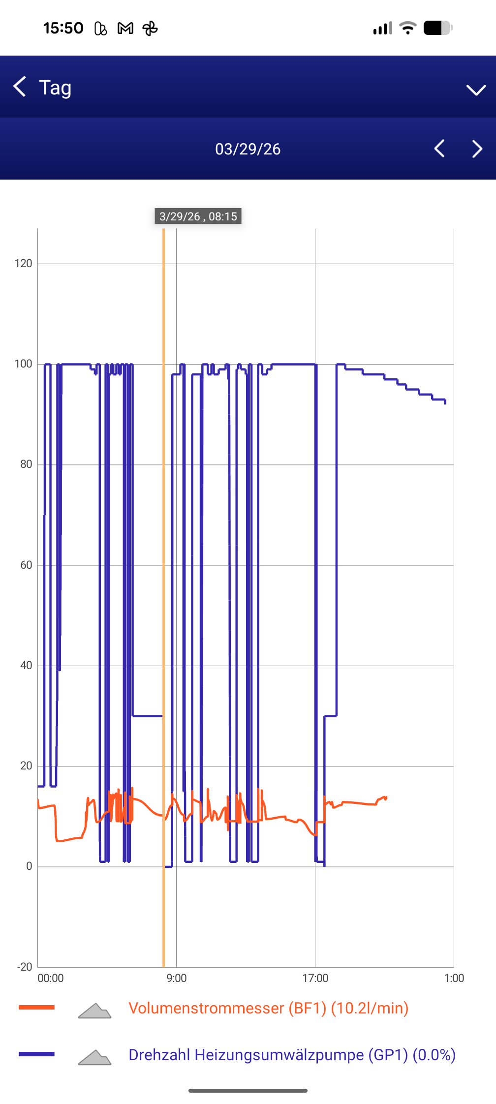

Da ich eine ERR mit Homematic habe, habe ich gestern abend ca. 18 Uhr alle Thermostate auf offen mit Ziel 22 Grad gestellt. Hier die Werte von gestern für GP1 (Drehzahl Heizungsumwälzpumpe) und BF1 (Volumenstrommesser)

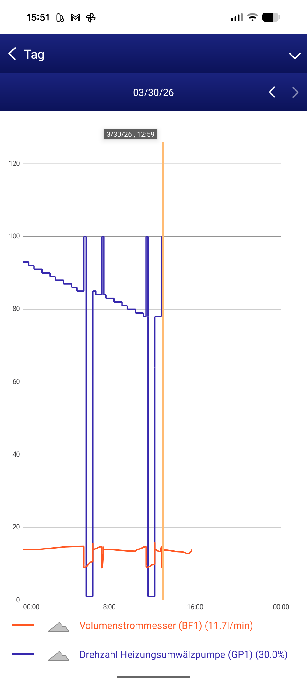

So siehts heute aus, als der Fehler wieder kam:
Was ist, wenn alle Thermostate komplett Aufgedreht werden? (Also Ziel 30 grad oder sowas)
Die Thermostate für die FBH sind komplett geöffnet - die können auch nur an oder aus (Homematic IP HmIP-BWTH). Von dem Heizkreislauf der Wandheizkörper sind 3 von 6 komplett geöffnet. Im Haus ist es ca. 20,5 Grad.
Woher kommen die seltsamen Sprünge im Volumenstrom? Ist irgendwo Luft im System? Entlüfte die WP.
Die Leitungen sind entlüftet.
Den zu geringen Volumenstrom sieht man auch daran, dass der Vorlauf oft innerhalb einer Minute von ca. 25 auf 40 Grad hochgeht, dann innerhalb 15 Minuten zurückgeht und dann wieder schnell ansteigt.
Ich sehe gerade, dass es im Januar und Februar der Volumenstrom meist zwischen 5 und 25 l/min war und plötzlich ab 21.2. ein Abfall mit vielen Peaks zwischen 0 und 20 l/min zu sehen ist. Wobei da auch die Außentemperatur das erste Mal in diesem Jahr dauerhaft über 5 Grad war.
