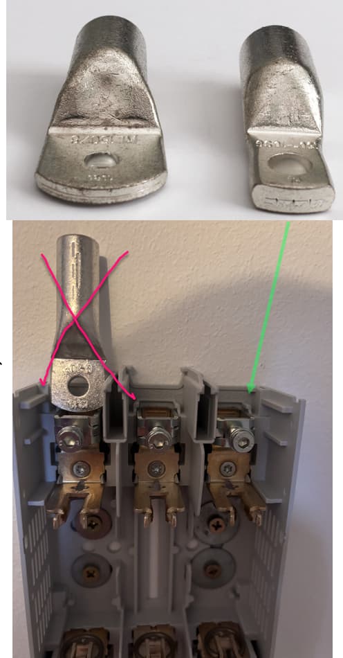

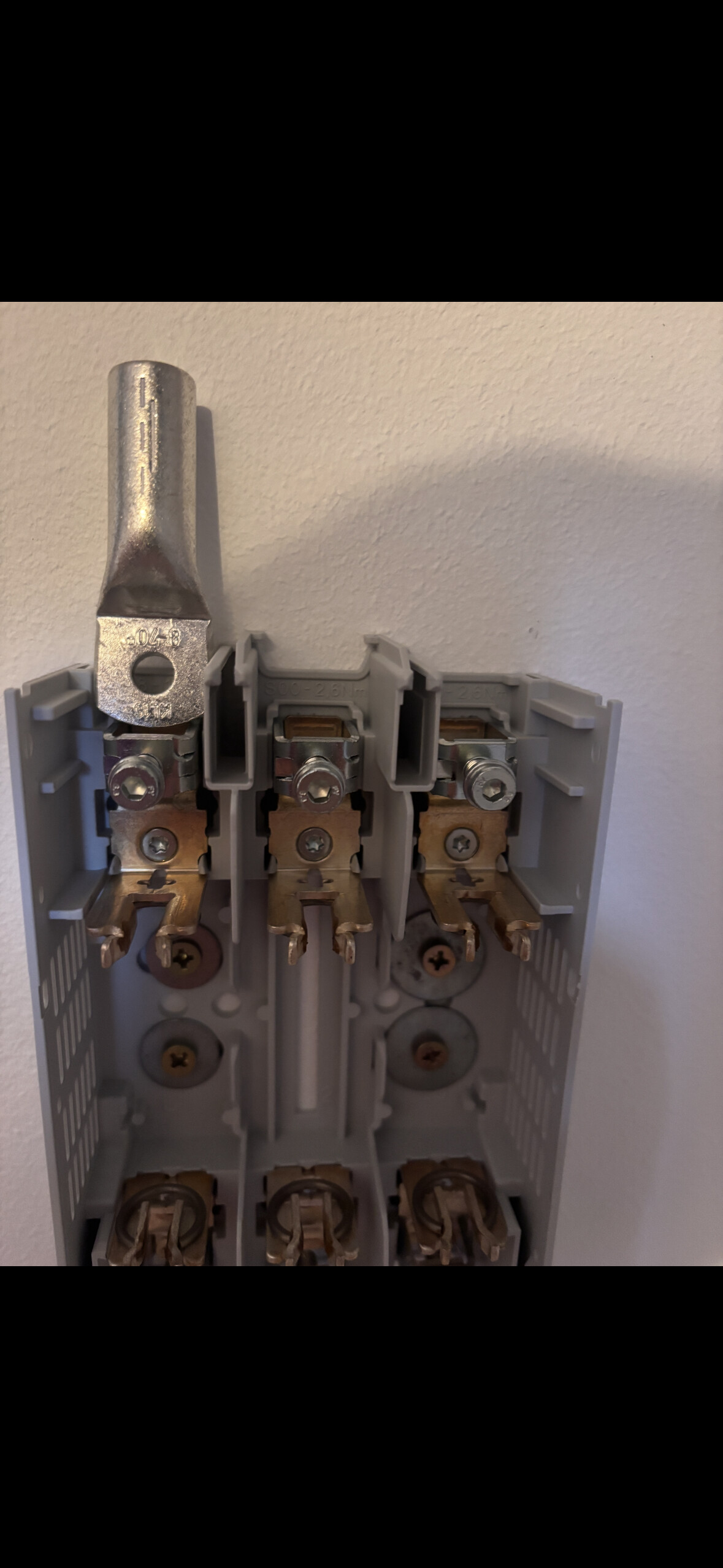

@oliverso Danke für die Info(s). Ich hab mich jetzt für die Schrack NH00 Trenner entschieden. Und weil Bilder so rar sind hänge ich hier gleich mal zwei Bilder mit ran:
Zur Probe hab ich da jetzt mal Rohrkabelschuhe 70mm² M8 und 95mm² dran gesteckt:
Evtl. hilfreich für den einen oder anderen
mal die typische 3 polige NH-Trennung im Vergleich zu einem 2 poligen Leistungsschalter. Bei den Schracks passen 95 Schuhe gerade noch so (zumindest außen) - könnte aber auch Markenabhängig sein (Schuhbreite). Beim LS habe ich die nicht mehr reinbekommen. Wenn in dem vorherigen Beitrag 95er drin sind ist das wohl Modellabhängig.
@endurance Moin, dass die 95mm² Rohrkabelschuhe nicht, oder nur schwer dort rein passen hat einen einfachen Grund. 95mm² darf nach Tabelle mit um die ~250A belastet werden, 70mm² mit ~200A, NH00 und dein Leistungsschalter sind "nur" bis 160A ausgelegt, folglich passt 95mm² nicht da es auch nicht passen muss. Der 95er Kabelschuh den ich testhalber mal aufgeschraubt hatte ist auch breiter als die Kontaktfläche an NH00 Trenner. Zudem, nur als zusätzliche Info, an einem Schrack NH1 Trenner kommen M10er Schrauben zum Einsatz.

Hey, ich stehe gerade vor dem selben Problem. Habe mir jetzt schon einenvon Hager und Eastron gekauft, aber M8 Kabelschuhe in Kombination mit 70²mm Kabel, passen nicht. Wie habt ihr das gelöst?
Wenn es um Deine Anlage mit rund 1-2m zum Deye als auch zum Akku geht, sind 70mm2 völlig überdimensioniert bei max. 160A. Also was dünneres nehmen ... oder Bad Boy ... abfeilen.
@sasch
Der hat auch keinen m8 FlachAnschluss - wie willst du da den Kabelschuh montieren?
Hager gibt max 95mm² an. Mit einer Aderendhülse würde es gehen, aber ob das dann eine sichere Verbindung ist. Am Deye und am Akku passen die Rohrkabelschuhe.
M8 Kabelschuh abschneiden und NH00 mit Rahmenklemmen nehmen. Da passen bis 95qmm rein, einfach abisoliert einklemmen.
Du musst Dir nur die richtigen Rohrkabelschuhe holen
https://www.klauke.com/ch/de/rohrkabelschuhe-fur-schmale-schaltgerateanschlusse
Die Passen aber dann auch nicht - der NH Trenner hat KEINEN Flachanschluss.
