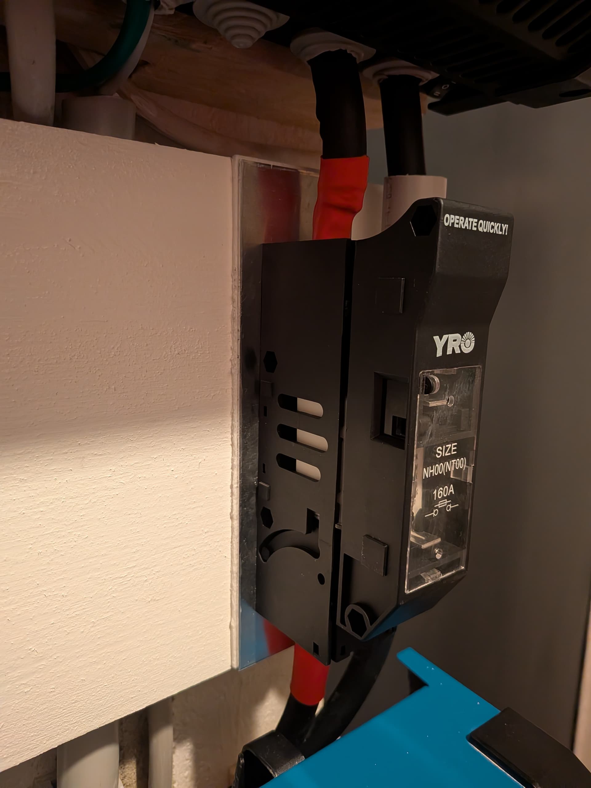

NH Trenner auf Holzplatte montieren?
Bin in der Region Köln/Düsseldorf unterwegs und zeitweise nähe Aachen.
Ich brauche eine Platte 55x40cm und eine Platte 20*70cm daher bin nicht wirklich scharf drauf Platten >2m ins Auto und durch die Landschaft zu bewegen.
Ja, eben im Baumarkt. Ich baue damit keine feste Brandschutzwand oder ähnlich, sondern Schraube sie auf Abstand gegen eine Wand um dahinter noch Leitungen zu verlegen und darauf Bauteile zu montieren. Alles was man in diesen Faserplatten ähnlich auch Gipskarton selbst mit Spezialdübeln montiert ist begrenzt flexibel. Hat Bauteile darauf mehrfach ab und wieder dran geschraubt, werden Löcher immer größer und das Fasermaterial bröselt durch die Gegend. Als alleinige Montagegrundlage gefällt mir das nicht. Könnte man auf Holz obendrauf schrauben aber dann wirds zu dick.

Google: Hitzeschutzmatte
Zurecht schneiden, aufkleben, fertig... gibt es in verschiedenen Stärken.
Schöner Tip. Keramikfasermatten/papier. Gefällt mir extrem gut! Bezahlbar und funktional!
Werde ich mir mal anschauen, danke!
So, alles montiert und ich finde es so in Ordnung.
Die Alubleche verhindern punktuelle Hitzepunkte und im Gesamten schützt das Keramikfaserpapier. Und ist ja auch nicht so dass ich blanke stromführende Teile auf Holz lege. Der NH Trenner selbst hat ja auch ein Plastikgehäuse.

Top, obwohl ich es persönlich schon bissl breiter gemacht hätte :wink:
Ist auch dem Platz geschuldet und dieser Trenner einer der wenigen wo ich überhaupt ein Bild machen kann. Der Rest parallel nebeneinander verbaut und da liegt Alu an Alu.
Möchte aber auch nicht verschweigen, dass ich gerne die Keramikfaser eher bedeckt gehalten hab. Das Material ist recht spröde. Kommt man da öfters dran wird's unansehnlich und bröselt....hoffe nicht dass der Staub auch gesundheitlich kritisch ist...in die Richtung Mikropartikel gedacht.
