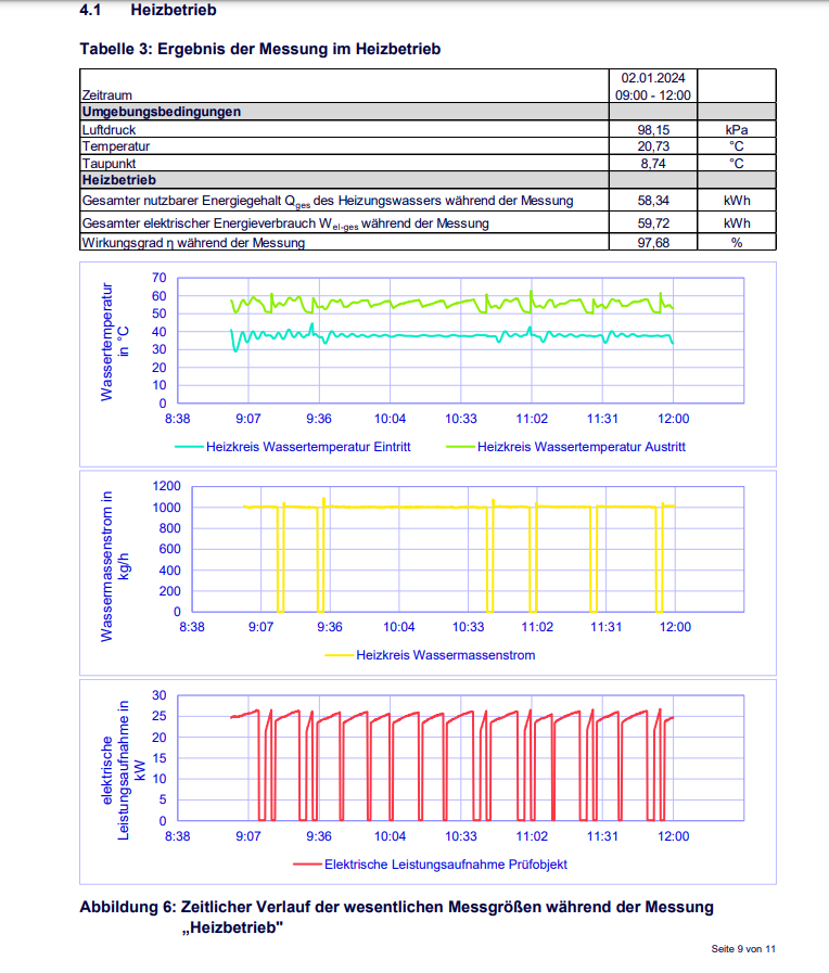

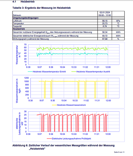

Freundlicherweise ist auf der Homepage doch der Prüfbericht des TÜV Nord für die H150 verlinkt. Sieht nach einer stinknormalen Elektroheizung aus

Ich glaube nicht, dass da irgendwas mit Elektrolyse passiert. Das ist einfach nur ein elektrischer Durchlauferhitzer mit bis zu 30 kW Leistungsaufnahme. Das sieht man gut am TÜV-Prüfbericht. Fast die gesamte elektrische Energie, die reingesteckt wird, kommt als Wärmeenergie im Testverbraucher an.
Würde Elektrolyse und Wasserstoffverbrennung stattfinden, dürften nur ca. 30% der elektrischen Energie als Wärmeenergie am Testverbraucher ankommen.
