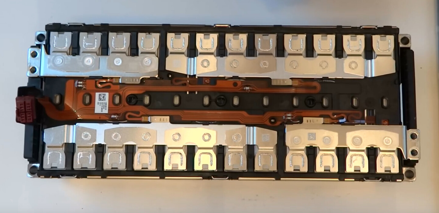

Wobei - hier ein etron Pack mit 3S4P
Sind aber auch keine 300Ah Zellen.
machen kann man sicher vieles, wenn der aus einem Auto ist, würde ich aber auch tippen, die haben ein viel viel besseres BMS drin und die Zellen sind sicher auch eine Nummer besser. DIY, wird der aufwand diesen Fehlerfall zu überwachen enorm aufwendig, dann besser je ein BMS und du hast auch noch Redundanz wenn mal eins defekt sein sollte.
