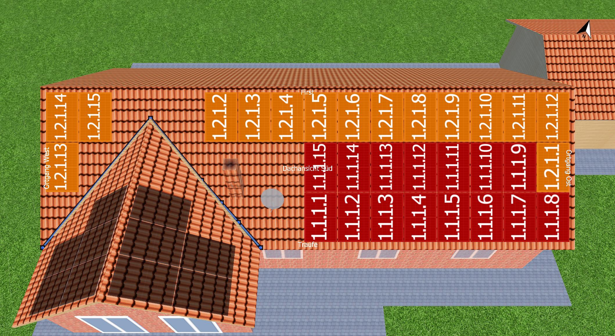

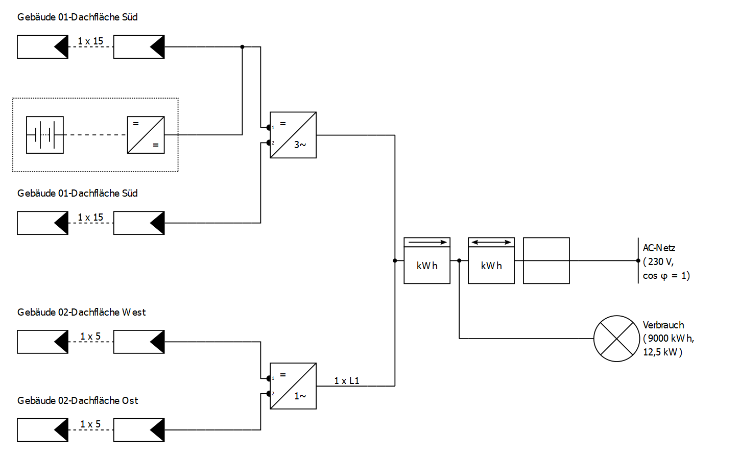

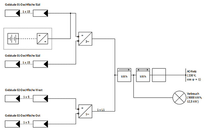

Jetziger Stand der Planung PV 16,4kWp + DIY Akku 11,4kWp:
30x 410W Module Südausrichtung (161°) und 35° Dachneigung:
WR Fronius Simo GEN24 10.0 Plus mit zwei Strings:

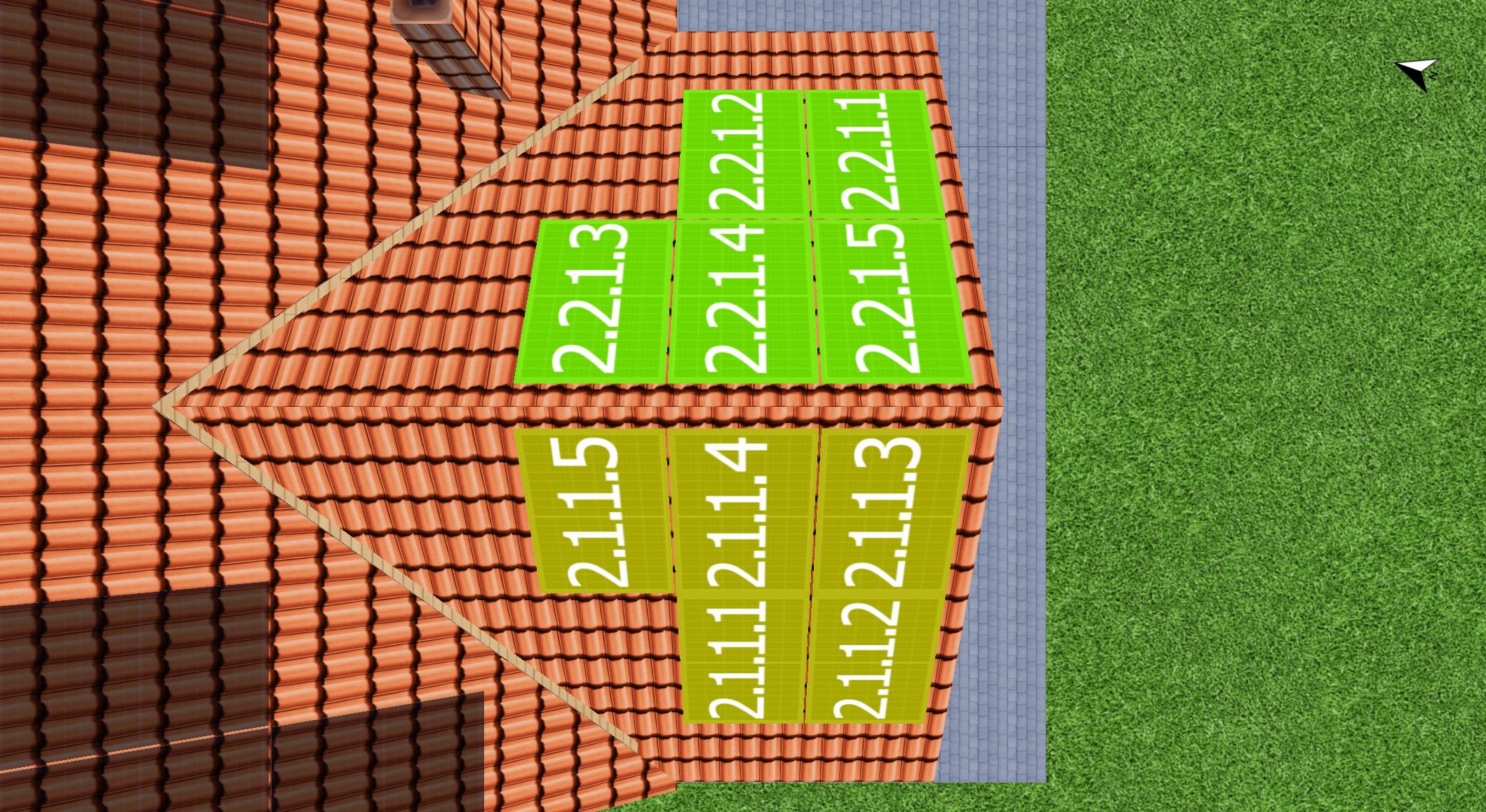

5x 410W Module Westausrichtung (251°) und 35° Dachneigung
5x 410W Module Ostausrichtung (71°) und 35° Dachneigung:
WR Fronius Primo GEN24 3,6 Plus mit zwei Strings:
DIY Akku aus den EVE LF280K Zellen.
Welche WR würdet ihr empfehlen, zumal ich 3Phasig wahrscheinlich wegen Netzanbindung ja nicht wirklich benötige?
Auch mein Elektriker kennt sich nur mit dem Standard aus und kann mir nicht wirklich was dazu empfehlen im Bezug auf
PV + Speicher. Daher hat er nur die Südseite zum laden des Akkus vorgesehen?
Eine Luftwärmepumpe soll meine Gas-Therme auch in Zukunft ablösen.
Hoffe das ich Euch nicht zu sehr gelangweilt habe... Gruß Holger

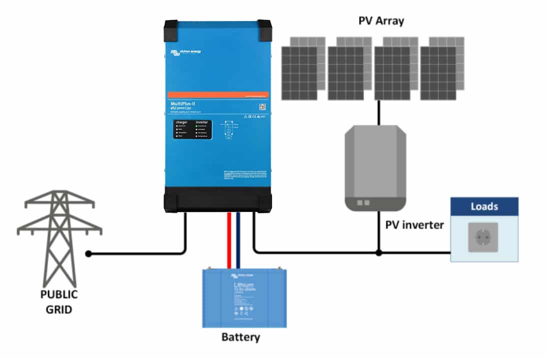

Für den BWR würde sich der Multiplus 2 doch sicher gut eignen und mit den Fronius WR gut kommunizieren wie ich gelesen habe?
die 5 ost west module würde ich über einen dc gekoppelten laderegler(zb. mppt rs 450/100) direkt in den akku laden den rest dann an einen oder zwei 3phasige netz wr zb sma tripower oder fronius
nen cerbo gx noch und nen smartmeter
mit der dc gekoppelten geschichte hast du auch ein wenig notstrom wenns mal sein muss
den akku kannst du ruhig größer dimensionieren 32x230ah machen da durchaus sinn

auf ost west könnten auch je 6 module platz finden must mal genauer ausmessen
Nun auf dem Carport würden nochmal ca. 18 Module Platz finden. Ist die selbe Südausrichtung aber nur 25Grad Dachneigung. Muss aber erstmal alles ins Budget passen. Wollte wegen Kabellängen erstmal das Haus vollmachen. Auf der Ost/West Seite passen nur jeweils 5 Module habe mein komplettes Haus als 3D Modell. Den Akku wollte ich später auch noch erweitert.
Werde mal schauen was zur Zeit so lieferbar ist. Fronius und SMA kommunizieren dann über den Cerbo GX?
ja aber du kannst auch statt den cerbo zu kaufen, venus os auf einem raspberry pi installieren ist quasi fast geschenkt
für canbus brauchste noch den dual canbus hat von waveshare
@voltmeter MeinstDu den hier: Klick
den hier
amazon
das ist aber alles gebastel und lohnt sich wenn man schon einiges daheim rumligen hat und spaß am bauen hat
sonst kann man gleich den cerbo kaufen

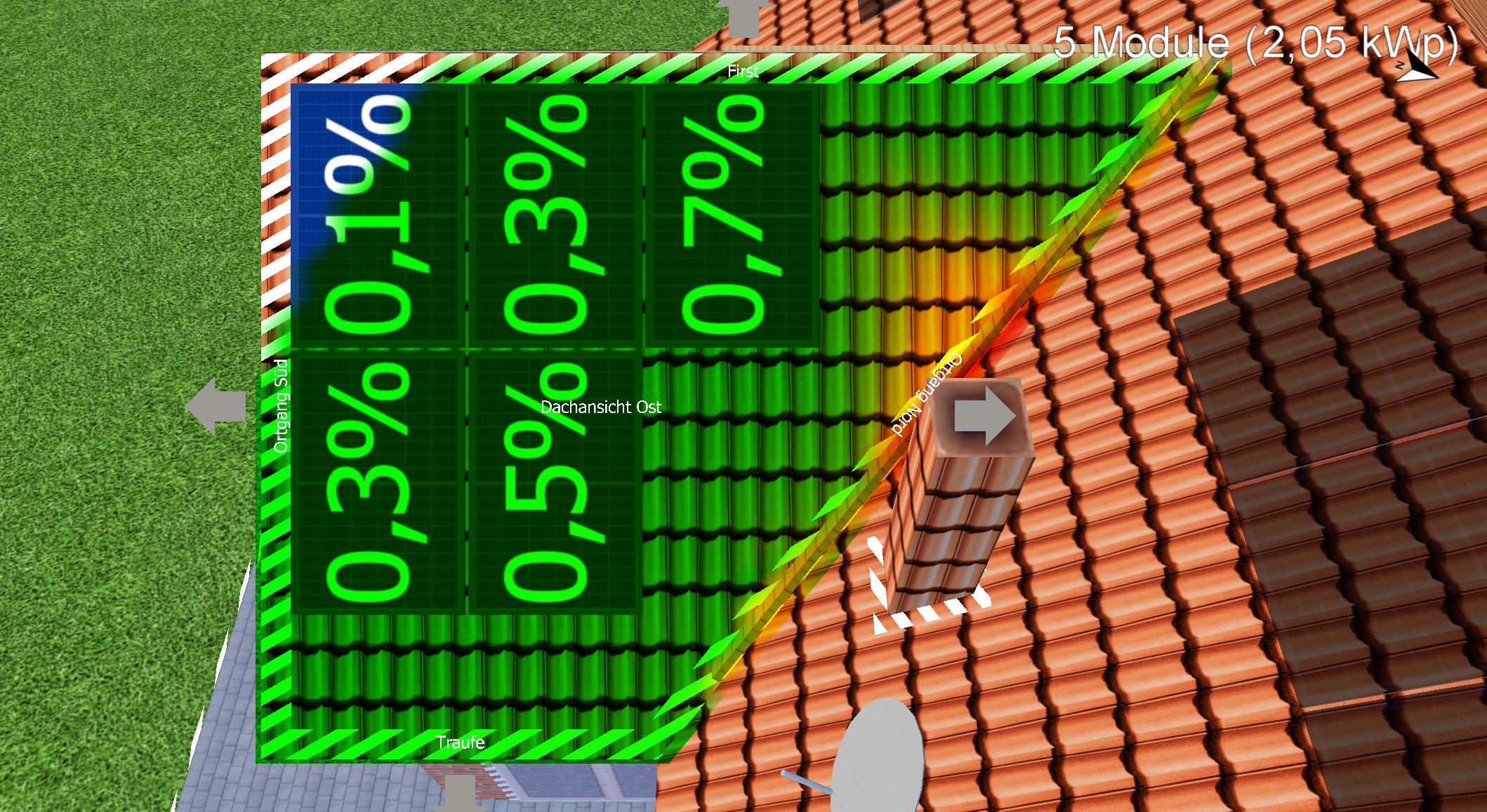

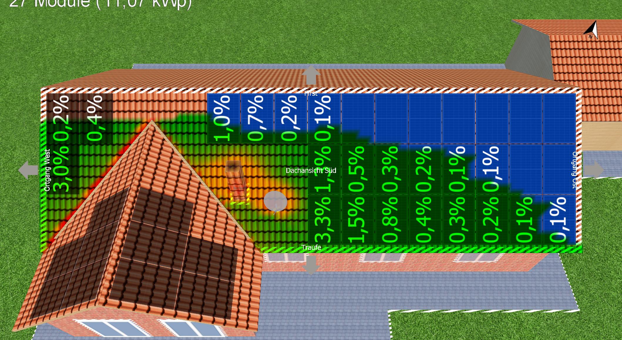

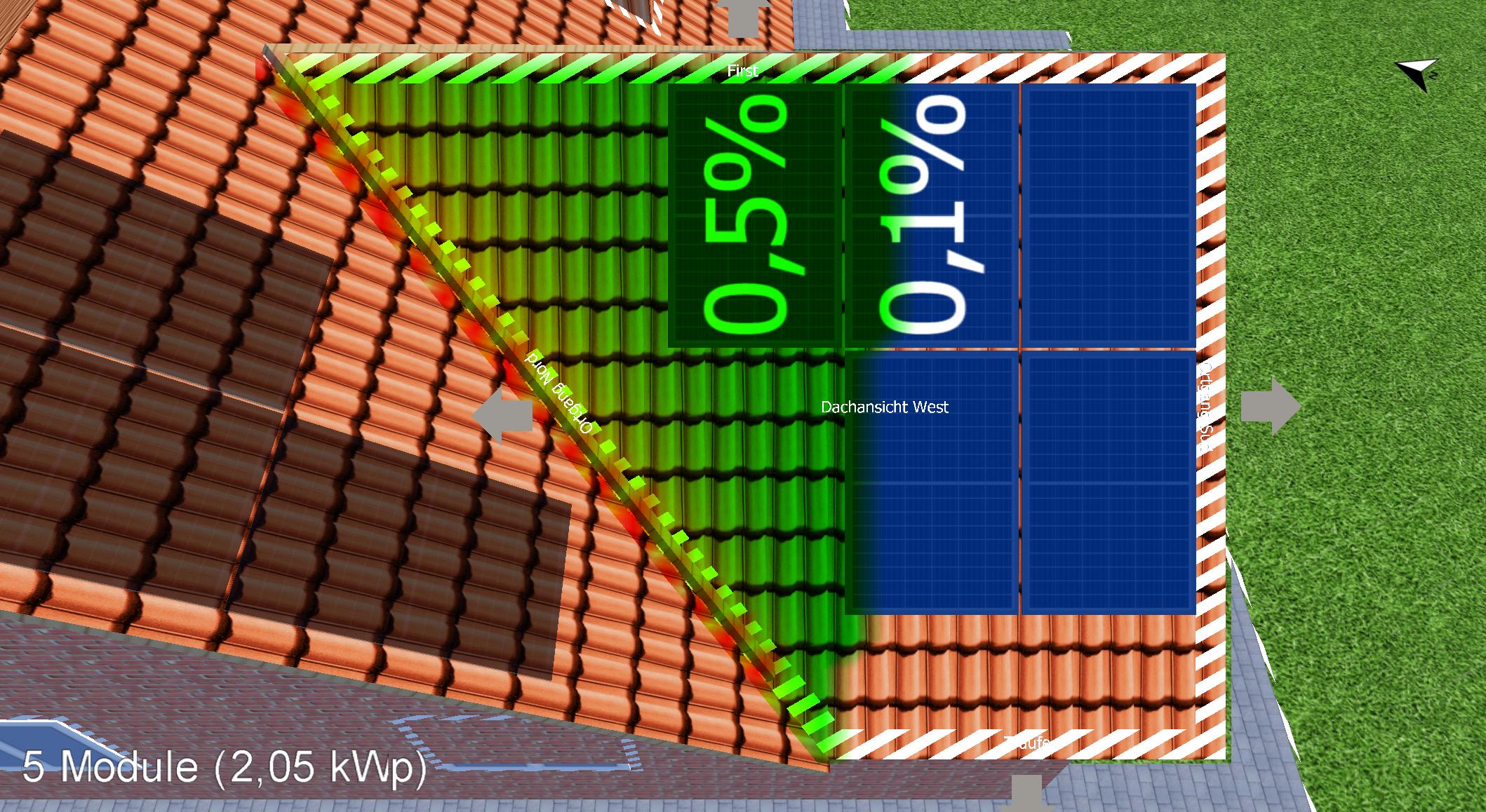

Habe noch eine Frage zur besten Verschaltung der beiden MPP-Strings. Wie würdet ihr die zwei Strings (15 Module) wegen der Verschattung am besten verkabeln?
