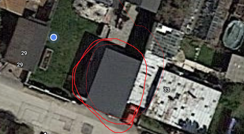

Große Fläche hast Du da - da kannst Du bis zu 15kWp montieren. Hast Du Informationen über Dachausrichtung und Dein Jahresverbrauch? Wann werden "die E-Autos" überwiegend geladen?
Grüße - Andre
Das ist mein carport, da es eigentlich nahezu gerade ist, ist doch eigentlich die Ausrichtung ziemlich egal oder.
Ein auto untertags, das zweite unter der Woche eigentlich am Abend/Nacht
Wenn ich mir jetzt ca. 15 kwp installiere welchen Wechselrichter empfiehlt ihr dann ?? wäre das eine Variante (MPI 10K) 3-Phasen-Hybrid-Solarwechselrichter
und auch doch einspeisen ins Netzt ![]()
Daher ist sicher auch ein großer Batteriespeicher notwendig
Foto aus Goggle Maps

Das ist mein carport, da es eigentlich nahezu gerade ist, ist doch eigentlich die Ausrichtung ziemlich egal oder.Eine pauschale Aussage zu treffen ist einfach - die Größen sollten auf die Lösung ausgerichtet sein und hier ist wichtig einige Details mehr zu verstehen. Darf ich nochmal nach Jahresverbrauch fragen?
und auch doch einspeisen ins Netzt ;-)
