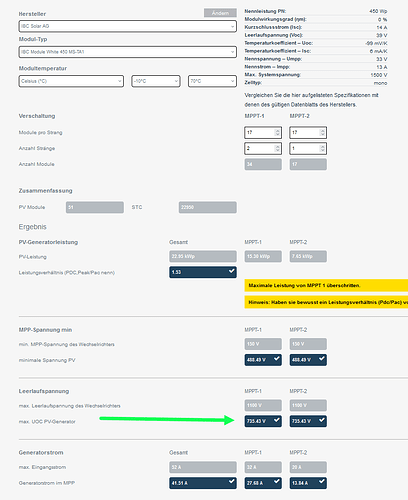

Ich möchte eine möglichst große PV-Anlage installieren (ca. 22 kWp, 3-Stränge à 17 Zellen) mit einem 30 kWh Speicher von Cerrness.
Dazu soll ein Deye 15kW SUN-15K-SG05LP3-EU-SM2 eingebaut werden.
Als PV- Zelle habe ich 51 Maysun 450W IBC Solarmodule angedacht.
Ausrichtung ist SSO, 35°.

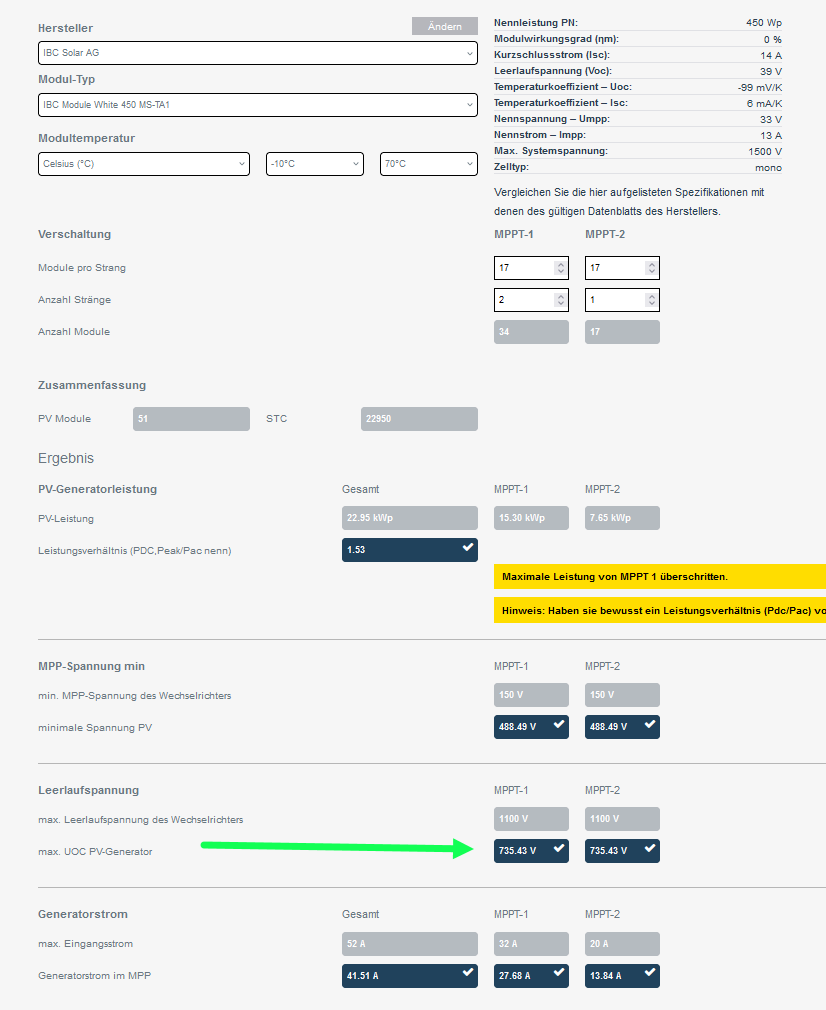

Schau das die Strings unter 800V bei -10°C sind
hole Dir einen 20K die paar Euro Unterscheid...
Die angegebene Leerlaufspg ist 39,93V.
Wie heißt der "-10°C" Wert, oder wird der nur errechnet?
Ok, der 20er ist eine Überlegung wert.
Danke
ja wird errechnet z.B. damit
wenn das diese Module sind, dann passt es, bei Trina Modulen würde es nicht passen
Die Modulspannung steigt mit sinkender Temperatur. Im Datenblatt wird die Leerlaufspannung bei 25 oder 43?°C angegeben und ein prozentualer Wert der die Steigerung angibt.
Also z.B. -0,25% was bedeutet, mit jedem Grad weniger steigt die Modulspannung um 0,25% an. Im Beispiel 40V * 100,25% auf 40,1V. Wenn man nun ein Temperaturdelta von 53K annimmt, so macht das 5,3V mehr bei -10°C. Wie gesagt, nur ein Beispiel. Deine konkreten Werte solltest Du selber ermitteln.

Wann tritt diese kalte höhere Spg denn auf? Eigentlich doch nur, wenn es sehr kalt UND hell ist, oder?
Und wenn dann der WR anfängt zu produzieren, bevor die Spg so hoch ist,. dann ist das ja keine Leerlaufspg mehr, da ja sofort in den MPPT Bereich gefahren wird.
Oder habe ich da einen Gedankenfehler?
Da fehlt mir die konkrete Kenne, aber gelesen habe ich, dass die Arbeitsaufnahme der MPPT mit einer Gedenkpause gesegnet sein soll. Danach könne es für eine überschaubare kurze Zeitspanne zu einer "überhöhten" Spannung kommen. Die könnte Dir evtl. den WR killen. Der Deye LV hat 650V als Umax. für die MPPT und verpackt allerhöchstens 800V.
Sofern die Module unter den kältesten zu erwartenden Temperaturen nicht über 47V kommen, musst Du Dir 0,keine Sorgen machen.
Unter STC haben die Maysun 39,93V bei 25°C und einen Temperaturkoeffizienten für die Spannung von -0,23%. Also erst bei einer Abweichung nach unten von >77K, -> -52°C, kommen die Module über 47V.

Die Niedevolt Deye sind bis 800V freigegeben alles was darüber ist kann die MPPT Platine killen
Sorry,
der kleine aber feine Unterschied ist mir durchgegangen.
Ändert aber nix, 17 Module liegen bei -20°C bei knapp unter 750V.
