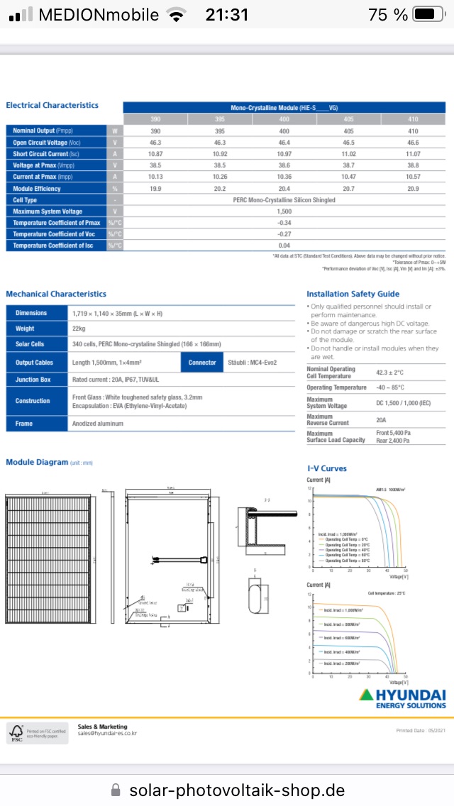

hatte darauf hin nach Panele geschaut und ein Angebot gefunden wo ich aber 6 Panele kaufen musste (Hyundai Energy 400W HiE-S400VG).
Die übrigen wollte ich eigentlich in der Nachbarschaft weiter verkaufen. Aber bin jetzt irgendwie angefixt mir alle Panele aufzubauen und gleich mit richtiger Einspeisung bzw Verbrauch los
zu legen.
Ich hab jetzt den Wechselrichter Solax | Solar Wechselrichter | X3-4.0-T-D | Dual-MPPT gefunden. Der ist bis 5,2 KW aufgelistet, sodass ich mir irgendwann noch mal 6 Panele holen könnte.
Würde das überhaupt mit dem Wechselrichter funktionieren?
