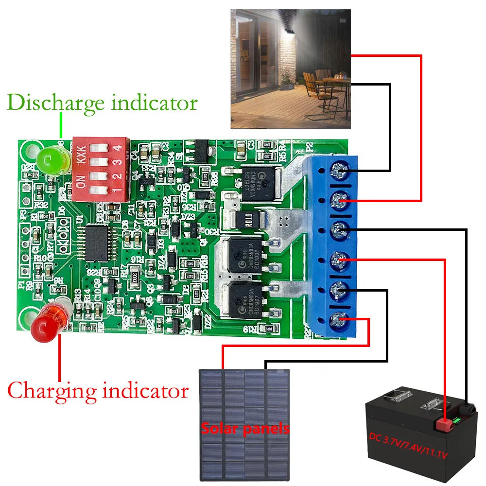

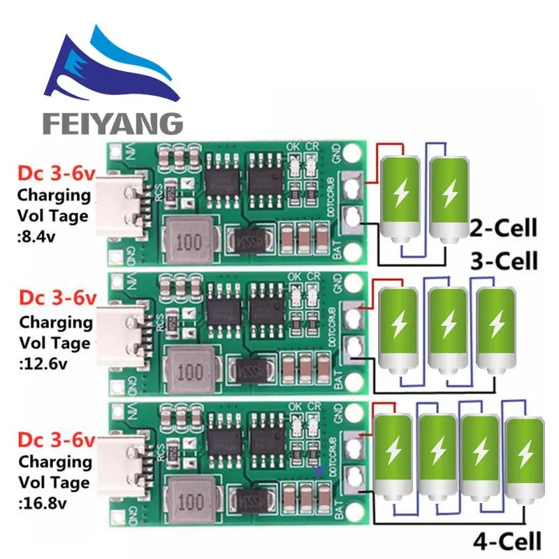

Die Ladeelektronik beschäftigt mich auch. Ich weiß nicht ob man solche 3S2P oder irgendwie ähnlich mit einer einfachen Platine Laden kann oder dafür ein BMS braucht.
Ich dachte an sowas
oder sowas
Ich kann leider keine Links Posten. Hoffentlich funktionieren die Bilder wenigstens..
