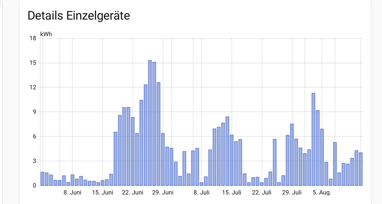

Gegenfrage: Was hast du denn für Horrorvorstellungen, was Klimaanlagen für einen Strombedarf haben?
Das ist der Stromverbrauch meiner Multisplitanlage von Juni bis Mitte August. Mit Ausnahme der Hitzewellen war an normal warmen Tagen der Verbrauch in kWh immer einstellig.
Was habt ihr denn im OG für Räume? Der Unterschied wird dann schon krass sein, wenn ihr die auch benutzt im Sommer würde ich auch eine Klimatisierung des OG ins Auge fassen.

Was den Stromverbrauch betrifft, habe ich eigentlich keine Horrorvorstellungen und deine Grafik bestätigt das ja auch. Ich denke der Stromverbrauch fürs Kühlen wird weitgehend durch unsere PV abgedeckt (da kommen an sonnigen Tagen 80kWh vom Dach) und in den Übergangsmonaten hoffe ich, daß auch noch genug Strom vom Dach kommt um zu heizen und dadurch unsere Gasrechnung zu reduzieren. Mir ging es eher darum, daß die Hisense Geräte keine A+++ Geräte sind, sondern nur A++ (Kühlen) und A+ (Heizen). Und ob das so einen großen Unterschied macht, daß der Aufpreis gerechtfertigt ist. Ich vermute eher nicht, da der Strombezug aus dem Netz durch unsere PV eh gemindert sein sollte.
