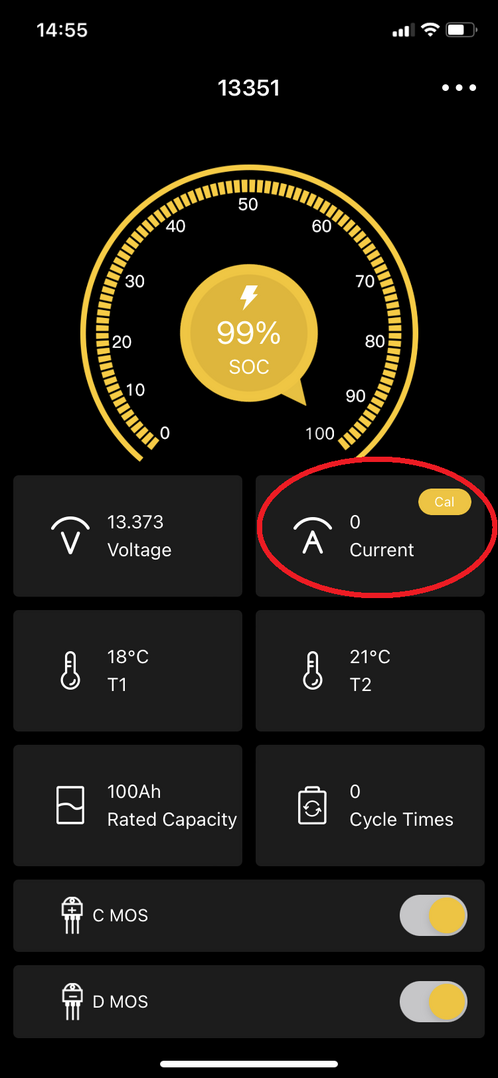

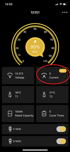

Soweit ich nun damit rumexperimentiert habe, kann man mit der "Basen BMS" App auf die Parameter Settings (EEPROM) zugreifen, wenn man das Passwort 666666 eingibt. Aber ACHTUNG! Da kann man leicht das BMS komplett zerschiessen, wenn man unsinnige Werte eingibt!!!
Die sonstigen oben genannten Apps bieten mehr oder weniger die gleichen Informationen in einem anderen Interface an. Allerdings braucht man da ein anderes Passwort, um an die Parameter zu kommen. Dieses konnte ich bisher nicht ausfindig machen.
Die Hauptseite der Basen BMS App sieht so aus:

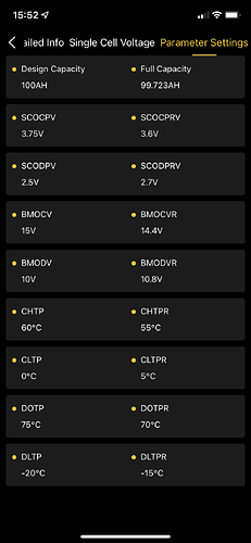

Und die Parameter Seite so:
Hier noch eine Erläuterung zu den Abkürzungen:
Die Einstellungen, wenn das BMS in den Schutzmodus springt:
SCOCPV - Single Cell Over Charge Protection Voltage
SCODPV - Single Cell Over Discharge Protection Voltage
BMOCV - Battery Maximum Over Charge Voltage
BMODV - Battery Maximum Over Discharge Voltage
CHTP - Charging High Temperature Protection
CLTP - Charging Low Temperature Protection
DOTP - Discharging Over Temperature Protection
DLTP - Discharging Low Temperature Protection
Die Einstellungen, wenn das BMS den Schutzmodus wieder verlässt:
SCOCPRV - Single Cell Over Charge Protection Recovery Voltage
SCODPRV - Single Cell Over Discharge Protection Recovery Voltage
BMOCVR - Battery Maximum Over Charge Voltage Recovery
BMODVR - Battery Maximum Over Discharge Voltage Recovery
CHTPR - Charging High Temperature Protection Recovery
CLTPR - Charging Low Temperature Protection Recovery
DOTPR - Discharging Over Temperature Protection Recovery
DLTPR - Discharging Low Temperature Protection Recovery
Die Werte im Screenshot oben, waren bei mir die Default-Settings.
Und nochmals: SEID VORSICHTIG, wenn ihr mit diesen Einstellungen rumspielt!!!
