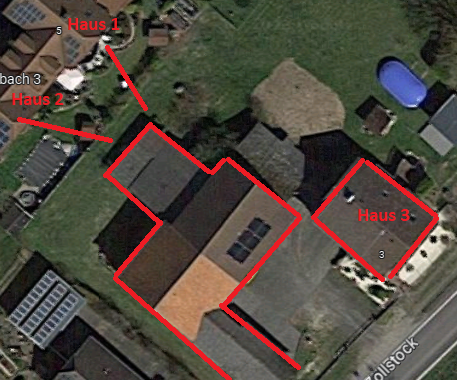

ich könnte ein großes PV Projekt starten und bräuchte mal euren Input dazu.
Und zwar hat unser Nachbar eine sehr große Scheune, mit sehr viel Dachflächen.
Finanziell wäre er nicht in der Lage diese Flächen mit PV auszustatten.
Ich hatte jetzt schon mal Kontakt zu Ihm und er könnte sich das wie folgt vorstellen.
Ich baue eine Anlage für sein Wohnhaus auf das Dach und er kann dann von mir günstig Strom beziehen. Ihm schweben 8Cent vor. Er kauft auch in Kürze ein E-Fahrzeug,
Im Gegenzug darf ich die Dachfläche verwenden um für mich PV darauf zu machen.
Etwa 50m von der Scheune stehen zwei Häuser die mir und meinen Eltern gehören.
Dort sind Wohnungen auch zum Teil vermietet.
Heißt man könnte jetzt hingehen und zwei weitere Anlagen auf die Dachflächen planen, wo dann jeweils ein Hochvoltkabel in die beiden anderen Häuser gelegt wird und könnte somit den Strom selbst nutzen bzw. an die Mieter in den Häusern günstiger verkaufen.
Würde dieses Vorhaben Sinn machen?
Sinn? Auf alle Fälle.
Aber schwierig umzusetzen. Nicht technisch, sondern mit dem Netzbetreiber.
Okay, aber inwiefern?
Was hat der Netzbetreiber dagegen?
Gibt es hier nicht Firmen, die sowas planen, anmelden und aufbauen?
Die Diskussion hatten wir schonmal, da gibt es wohl unterschiedliche Rechtsauffassungen
Weil Du Strom über Grundstücksgrenzen hinweg an Dritte verkaufen möchtest.
Damit würdest Du Netzbetreiber und Stromanbieter werden.
Du must ein Gewerbe anmelden und folgende Regeln einhalten bzw Verträge mit dem Dachflächenbesitzer sowie den Mietern machen. Was passiert, wenn das Haus verkauft wird zu dem die Scheune gehört. Was passiert wenn es abbrennt. Du kannst folgendes machen. Ist halt recht aufwendig.

Mal ein anderes Beispiel
Ich würde mit dem Hausbesitzer zum Beispiel ein Darlehnsvertrag machen.
Heißt er bekommt die PV Anlage und zahlt die monatlich an mich zurück mit einem guten Zinssatz.
Im Gegenzug erlaubt er mir Anlagen darauf zu bauen wo ich mir über die Grundstücksgrenze den Strom in mein Haus hole,
Meine Eltern würden es genauso machen.
Heißt die Anlagen sind dann nicht mein Eigentum sondern gehören jeweils dem Hausbesitzer wo auch der Strom verbraucht wird.
Ist so ein Konstrukt möglich? Denn dann würde niemand den Strom über Grundstücksgrenzen verkaufen.

Wenn ich das richtig sehe, hast du schon PV auf dem Dach und willst sinnvoll erweitern?
Bei 50 Meter Abstand, ginge da nicht ein bifazialer Solarzaun ohne zu schrecklich viel Verschattung?
Konstrukte mit Nachbarn sind bei den heutigen Rahmenbedingungen nicht schön.
Das was auf dem Dach ist sind Anlagen die noch 5-7 Jahre ins Netz einspeisen mit guten Erträgen.
Alle anderen PV Konstruktionen sind nicht möglich, außer die Dachflächen des Nachbarn zu nutzen.
Und in bürokratischen Irrsinn werde ich mich nicht begeben. Dann verbrauche ich lieber Kohlestrom und lege mein Geld in Aktien von Waffenherstellern an.
Dann mach das doch. Miete die Dachfläche, mach einen Vertrag, zahle Betrag x
Verkaufe deinem Nachbarn oder Mieter den Strom und erhalte Betrag y
Der bürokratische Irrsinn ist für Anlagen <30kWpeak weitestgehend beseitigt worden.
