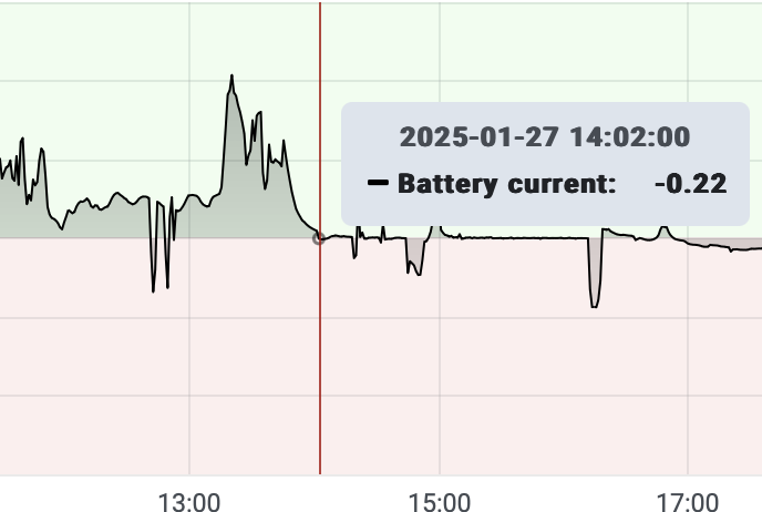

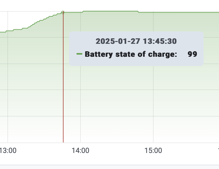

Mir ist heute aufgefallen, dass der SOC sich nach 15min von 99 auf 100% resetet hat, die RCV time ist auf 0,7h eingestellt und wurde auch eingehalten.
Bei 99% 13:45 wurde noch mit 60A geladen, um 14:00 war der Strom bei 0A danach wurde sofort auf 100% resetet, Dachte mit der neuen FW wird erst nach der RCV Zeit zurückgesetzt... Mit der 15.35 war es auf jeden Fall so?

Wann wurde denn der RCV-Timer gestartet .
Das geht leider aus deinem Post nicht hervor .
16xRCV startet den Timer .
Schau dir vielleicht mal das Diagramm mit der Batteriespannung an.
Vielleicht war das schon um 13:18 der Fall, da zu diesem Zeitpunkt die Batteriespannung schon 16xRCV erreicht hatte.
13:45 war die rcv Spannung erreicht 16x 3,47V
(Im bms ist 3,45V eingestellt, die 0,02 macht der Deye dazu)
Hab gerade nochmal geschaut, um 13:20 war eine Glitzer kleine Spitze von 55,3V da, also hat das BMS da die Zeit gestartet?
Frage ist nur welche Zeit? Denn ab SOC 100% wurden ja 0,7h abgewartet…

hmmm. ich glaube du machst einen Denkfehler .
Der RCV-Timer startet sobald das System die 15x"Volt-Cell RCV" sieht und nicht wenn der SOC 100% erreicht hat .
Nach Ablauf des RCV-Timers wird nochmal kontrolliert ob die Batterie-Spannung gleich oder größer 16x"SOC-100% Vol" ist . Ist das der Fall starter der RCF Timer . Wenn nicht, geht es wieder von vorne los.. also Prüfung ob 16x"Volt Cell RCV" erreicht oder überschritten wird , dann startet erneut der RCV Timer , nach Ablauf wieder Prüfung der
Batterie-Spannung auf 16x""SOC-100% .
Ist nach Ende des RCV Timer die BATT-Spannung gleich oder größer 16x"SOC-100% Vol" ist wird der SOC auf 100% gesetzt.
Ich hoffe das es nicht zu verwirrend erklärt ist .
Schau dir doch bitte noch mal das Video an .
Bei 33:16 siehst du an Hand eines Ablauf-Chart wie das funktioniert.
