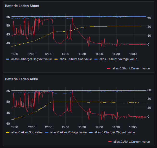

ich hab ihn jetzt nicht komplett leer gemacht, sondern über 2 Wochen immer wieder entladen und geladen und entladen und geladen und ... (im Bereich ca. 50 bis 80%) und ihn jetzt mal wieder voll gemacht zum Überprüfen / Kalibrieren:
Es ist jetzt die Frage, was man als voll bezeichnet, aber jetzt ist bei 55.2V Ladespg der Strom runter auf nahezu 0. Der Shunt zeigt dabei jetzt 99.6% SoC an. Kalibriert wurde er vor 2 Wochen mit 55.2V 2% Schweifstrom -> 100%. Bei 5.5A war er jetzt bei 99.0%. Ich verstell da jetzt nix, besser ein wenig auf der 'sicheren' Seite...
Das gehört jetz eigentlich alles nicht in diesen BMS Thread, aber was hier hin gehört, ist die gleiche Betrachtung für den SoC Wert vom JK:
Und da sehen wir, dass die parallel gelaufene Zählung ohne zwischenzeitliche Kalibrierung auf 100% gesprungen ist, als noch etwa 8..9% gefehlt haben. Das ist jetzt erstmal nicht soo viel, aber wenn man einen Lader hat, der bei 100% Schluss macht, ist man ziemlich schnell im Keller.

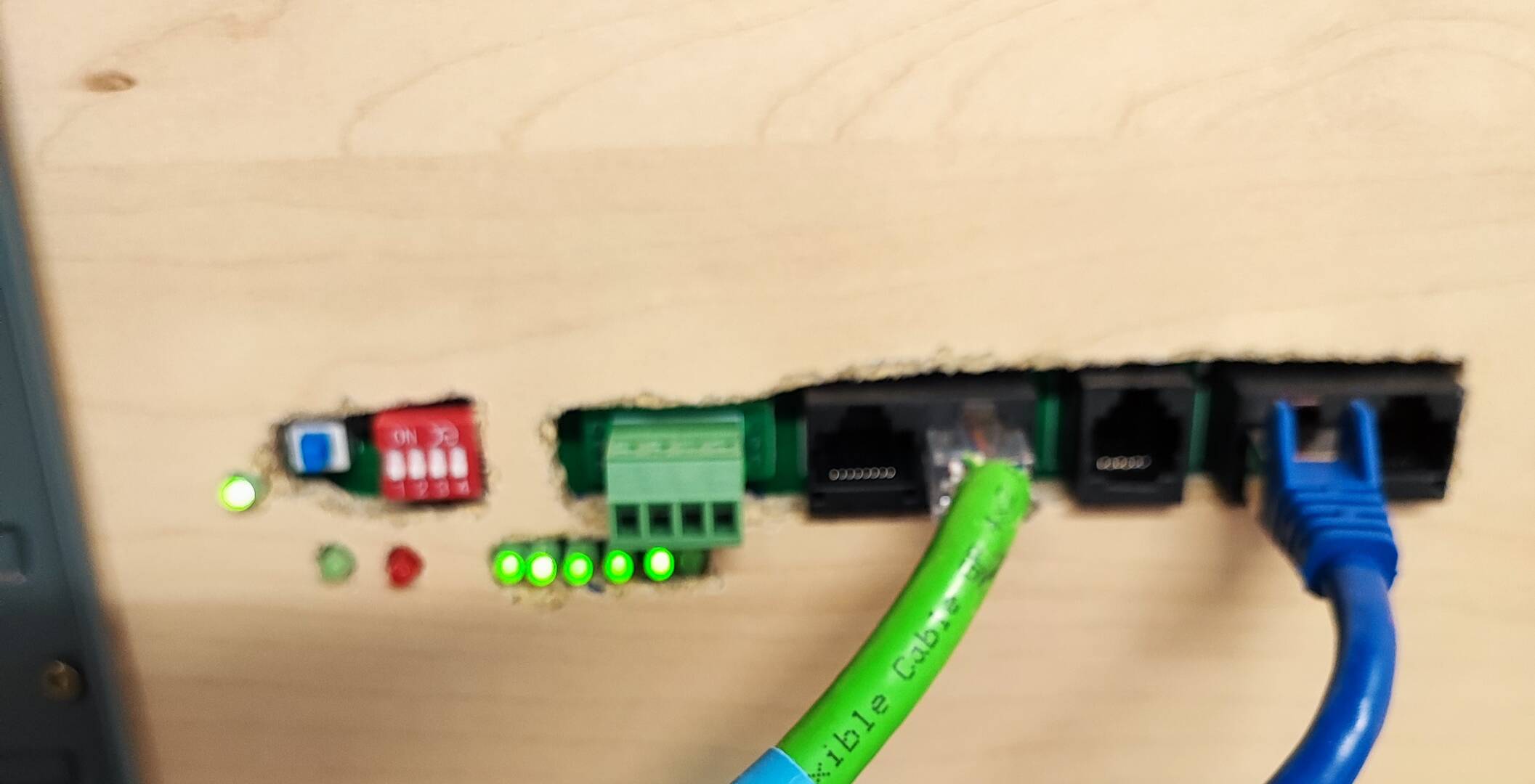

@victron-tobi darf ich fragen wie du den via can angebunden bekommen hast? Kabelbelegung, Port und Protokoll? Ich habe es aufgegeben und via RS485 angebunden :frowning:
@steffen2
Ich habe das JK über den CAN Bus angeschlossen (grünes Kabel) und die weiteren JK blaues Kabel nicht schön aber selten😉
Die Belegung vom Kabel ist folgende
Am Cerbo GX war es nur Plug and Play am CAN BMS Anschluss.
Protokoll am JK fahre ich zum testen gerade das Pylontech. Vorher (vor V15.30) bin ich das Victron Protokoll gefahren ohne Probleme.
