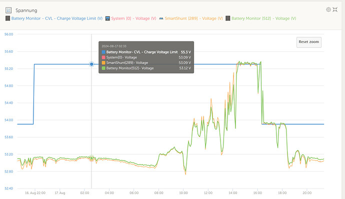

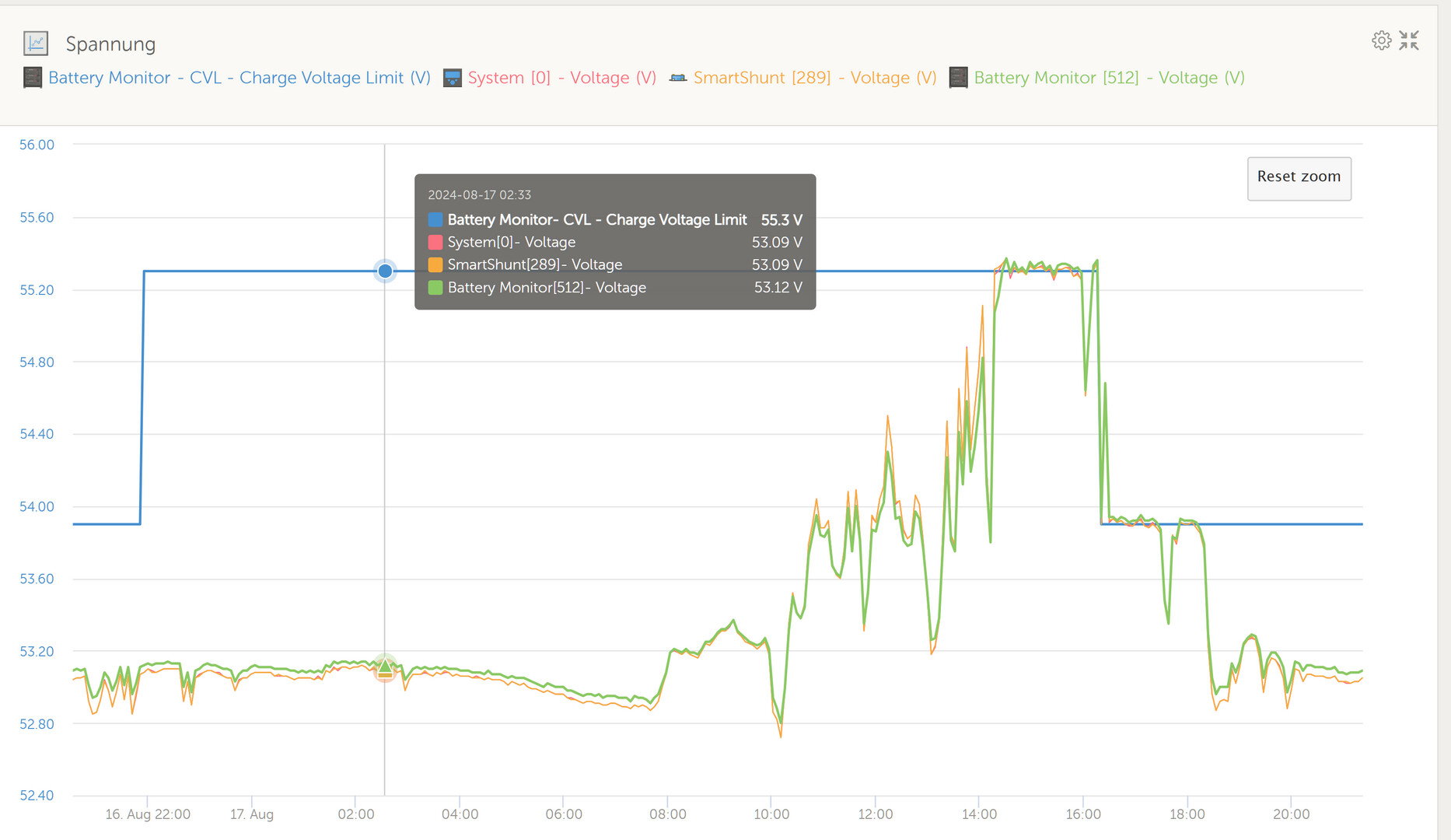

@nicolaid kannst du das mit den 0.4 volt wegen Einspeisung erklären?

@mapchen
Meine MPPT laufen, wenn der Akku voll ist, mit etwa 0,4V über der von JK BMS angeforderten Spannung. Damit speisen dann die Multiplus II die überschüssige Leistung ins Stromnetz. (So war es zumindest vor einiger Zeit und ich habe das auch irgendwo mal gelesen)
Wobei ich gerade gesehen habe das dies nicht mehr der Fall ist, keine Ahnung seid welchen Update die Spannungen nun vom Victron ESS genauer eingehalten wird. Aber es funktioniert wie gewünscht und die Batterie meldet keine Überspannung oder sonstige Fehler.
@NicolaiD
Danke. Ich habe immer die angeforderte Gesamtspannung oder eben SoC Pipapo beobachtet.
@mapchen Beim Gobel RN150 BMS ist es so, dass im BMS ein um 0,4V höheres CVL eingestellt werden muss als im Victron DVCC. Z.B. 55,6V im BMS und 55,2V im DVCC. Dann funktioniert das super, dass die MPPTs bei voller Batterie weiterhin ins Netz einspeisen statt runtergeregelt zu werden. Voraussetzung natürlich, dass im ESS DC-Export aktiviert ist.
Wird beim JK vmtl. nicht anders sein (da ichs JK noch nicht verbaut habe, ist das jetzt mal aber nur eine Vermutung meinerseits)
@nicolaid werde das morgen mal testen. Habe im Prinzip das gleiche Setup wie du.
