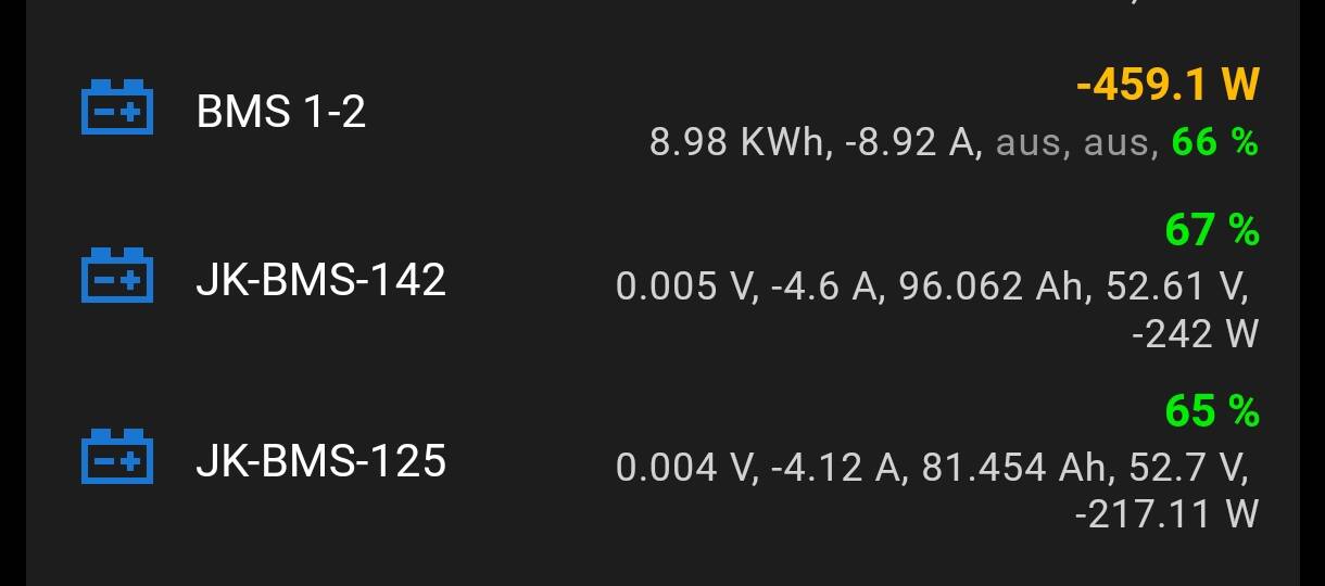

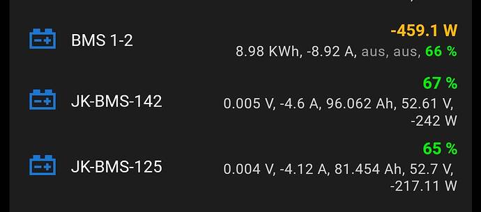

Ich hab momentan zwei alte JKs parallel ohne CAN am laufen. Die gleichen sich automatisch aus. Eine Batterie hat bei mir 142AH und die andere 125AH. Leichte unterschiede wird es immer geben vor allem bei nicht zwei gleichen Batterien (andere Kurve).
0.005V Zellen Spannung Differenz
-4.6A Entladen Strom
96Ah Restkapazität
52.61V Batteriespannung
-242W Entladeleistung
