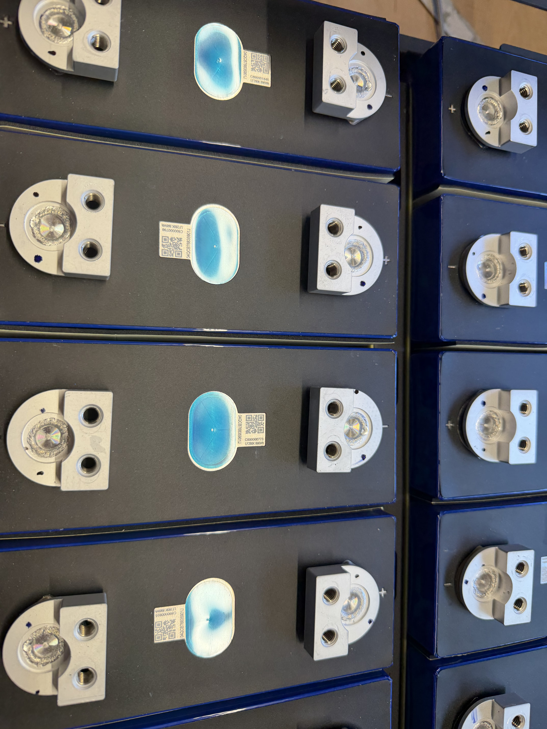

Hi ich habe ein Upgrade meines Systems durchgeführt leider bin ich auf ein Problem gestoßen.

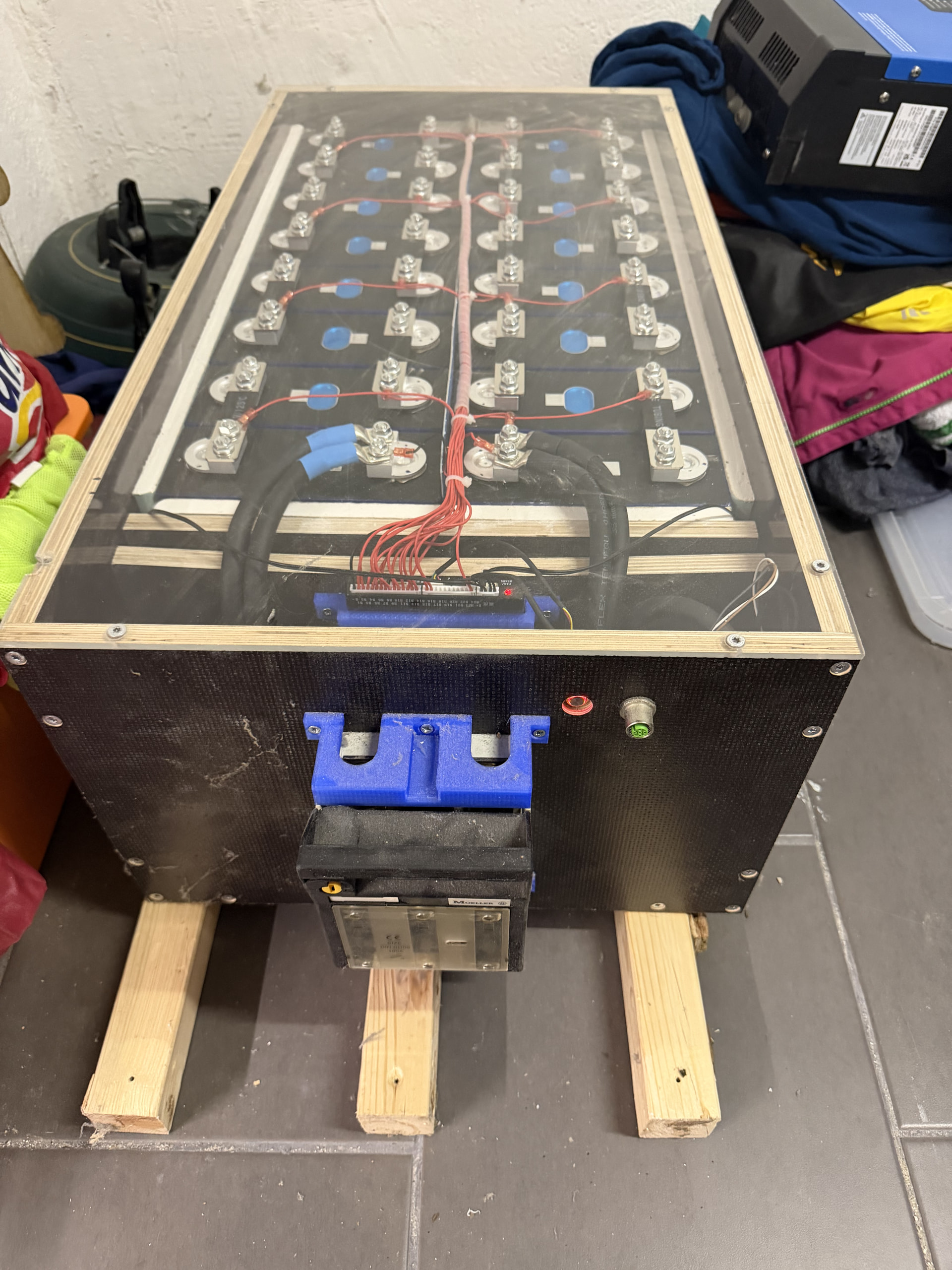

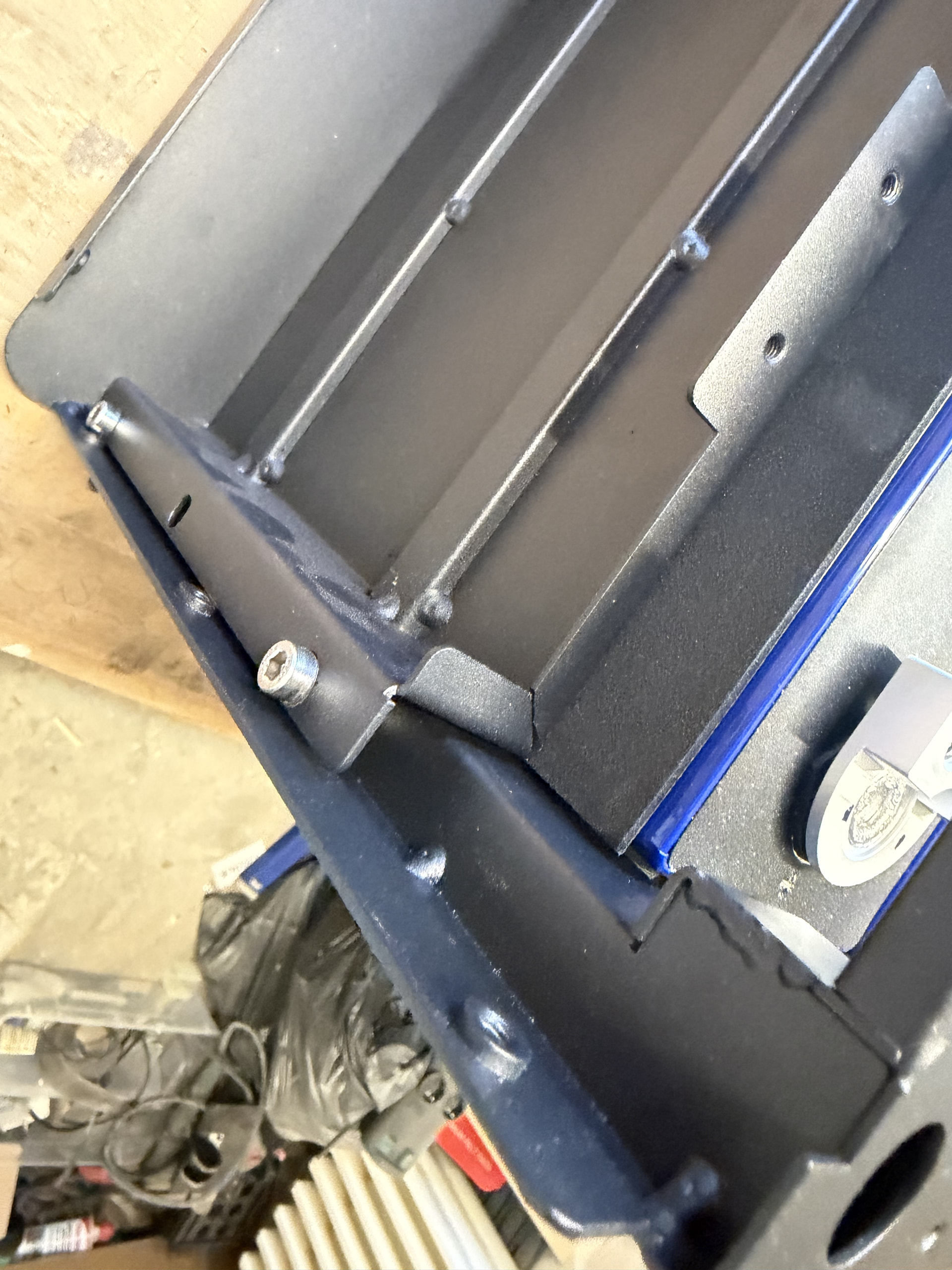

Erstmal der Reihe nach ich habe ein zusätzlichen Akku gekauft mit EEL v6 Pro mit jk BMS und MB31 sowie ein leer Gehäuse. Hier sollten meine alten LF280k aus einem diy Gehäuse rein.

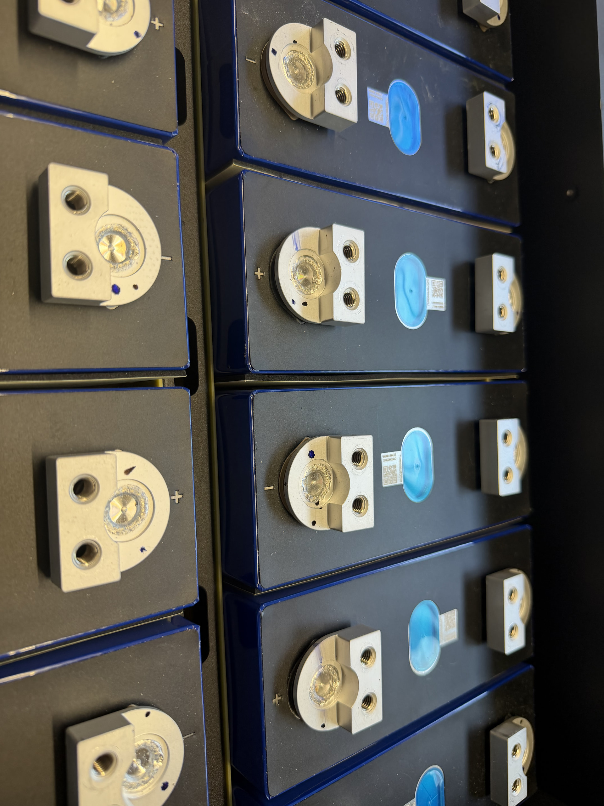

Leider sind die Zellen bauchig und ich habe ein Platz Problem.
Hattet ihr schonmal so ein Problem oder habt eine Tipp für mich?
Ich entlade die Batterien gerade auf 3V und habe die EVA Tape weggelassen ich hatte vorher temasil ( Temasil ist eine **hochwertige, asbestfreie Dichtungsplatte auf Basis einer Mischung aus Mineral- und Aramidfasern mit einem Nitrilkautschuk-Binder (NBR)) **zwischen den Zellen. Ich habe das Eva tape dagegen getauscht und es passt fast.
Was meint ihr lieber die epoxy Platten oder temasil am Anfang und Ende ein Eva tape ? Ich denke 5mm werden überstehen
mein bauchgefühl sagt mir eine deformierte Zelle wieder Platt zu drücken macht mehr Schaden wie gut,
ansonsten dienen die Schaumstoff Platten auch als Feder die die Kompressionskraft auch bei geringer Ausdehnung relativ konstant halten.. ohne federelemente werden die kompressionskräfte riesengroß wenn sich die Zellen beim Laden ausdehnen...
