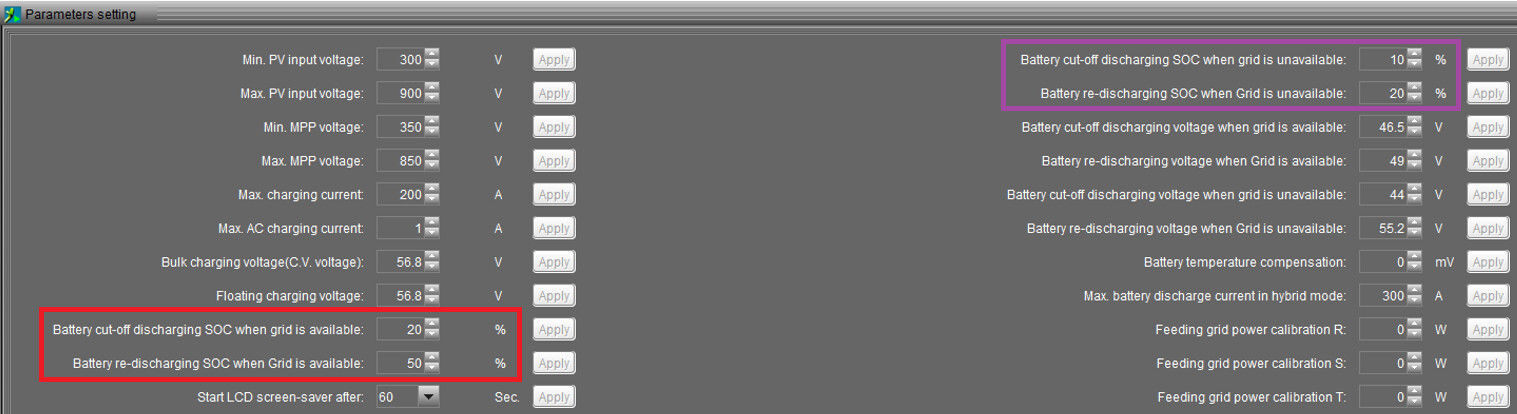

Hab eine neue FW zugespielt bekommen, bei dem man nun die Batterie Limits nicht mehr nur in Volt, sondern in Prozent einstellen kann. Eigentlich so, wie alle anderen Hersteller das auch machen.
Ihr benötigt dazu die Firmware mit U1:24-09-03/18:30,U2:24-06-12/16:30 oder eine neuere (z.b. U1+U2:24-09-10/12:30) und SolarPower ab Version 1.20.
Die aktuellste SolarPower hab ich euch hier hochgeladen: SolarPower1.20SP10
Damit könnt ihr dann folgendes einstellen:
Für Alle, die es genau interessiert:
Das BATS Kommando ist dafür um 4 Parameter erweitert worden:
[Serial-SEC-BATS]2000,0568,0568,0000,060,0530,0440,0552,0465,0490,1, , ,0,0480,000,0010,0300,010,020,020,050
Das Ganze funktioniert natürlich nur, wenn eine BMS Kommunikation vorhanden ist - also Modbus-Box(-Dual), Modbus-Card oder per Software gesteuert wird.
