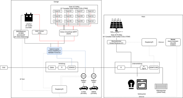

Ich hab jetzt das "Glück" das der ursprünglich geplante Wechselrichter (Kaco oder Kostal) aus der Garage nicht lieferbar ist. Somit kann ich noch etwas umplanen und komme dann hoffentlich mit nur einem Wechselrichter aus.
Folgendes hab ich mir überlegt:
https://i.ibb.co/BLsqZLj/Schematics-High-Level-Variant-2b-drawio.png
Fragen:
- Funktioniert das so?
- Kann ich die Kabel von den MPPT Ladereglern und der Batterie einfach parallel schalten?
- Ist der Laderegler richtig dimensioniert? Mein Rechenweg:
1 Modul nominal 40V bei 375W peak sind 9,375A. 3 Module in Serie sind 120V. 4 Serien in parallel sind 37,5A. Somit MPPT 150/45
Vielen Dank!
Schönen Gruß
Hi Galdan,
Sehe ich das richtig, dass du 3 FI hintereinanderschalten willst? Und als letztes dann auch noch einen Typ-B, wenn die Wallboxen doch davor angeschlossen sind?
Macht für mich keinen Sinn, bzw. ich halte es sogar für gefährlich, weil der letzte Typ-B-FI die beiden vorherigen erblinden lassen kann.

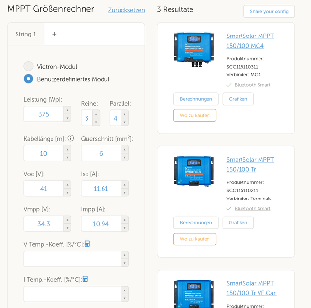

http://www.victronenergy.com/blog/2014/03/28/matching-victron-energy-solar-modules-to-the-new-mppt-charge-regulators/
https://www.victronenergy.de/mppt-calculator
Rechne bitte mal mit dem Victron Calculator nach, ich hab auch 12 Module (auch 375W peak) bei mir kam ein MPPT 150/100 raus. Würde mich mal das Ergebnis interessieren, weil es nicht zu 100% nachvollziehen konnte.

Kabel können parallel angeschlossen werden, Querschnitte von ALLEN Kabeln dem jeweiligen maximalem Strom anpassen + Reserve!
Bei den Victron MPPTs bedeutet die erste Zahl die maximale Leerlaufspannung von dem String also ausrechnen was deine drei Module in Reihe bei deinen kältesten Temperaturen an VOC (Volt Open circuit=Leerlaufspannung) zusammengerechnet haben.
Du darfst bei dem 150er auf keinen Fall die 150Volt überschreiten. Die zweite Zahl sagt den maximalen AmperLADEstrom an. Bei deinem 45er wären das dementsprechend 45A bei Batteriespannung (
Bei 16S Lifepo z.B. ca.53-55V) das gibt dann ca 2500Watt die du max. in die Batterie bekommst von deinen 4500wP..

Danke für die Links!
Folgendes kommt bei mir raus:
https://i.ibb.co/WcX2Lgx/Victron-MPPT-Laderegler.png

Danke für die ausführliche Erklärung. Mit dem Link von oben (MPPT Calculator) bin ich nun bei einem 150/100

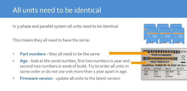

1) aus der gleichen Charge müssen die nicht kommen, nur gleiche Baureihe (wobei ich mir da nicht 100% sicher bin ob das real auch so ist. mmn müste eine kombination auch funktionieren, wüste keinen technischen Grund)
2) Wenn du vor hast eine WP zu installieren würde ich mich kurz mit der Heizlast und den WP beschäftigen. Bei den 3000er wird das dann eventuell knapp wenn da noch andere Verbraucher auch laufen. War für mich der Grund jetzt erst mal 1nen 5000er einzusetzen und dann ggf auf 3 x 5000 hoch zu gehen.
3) Wenn du E je W rechnest kommt dich der 5000er auch günstiger (Aber ja ein 3p System mit Victron ist von Haus aus im vergleich zu einem HybridWR teurer
Hier noch ein Nachtrag bzgl. späterer Skalierung (aus einem Victron Webinar):
