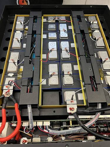

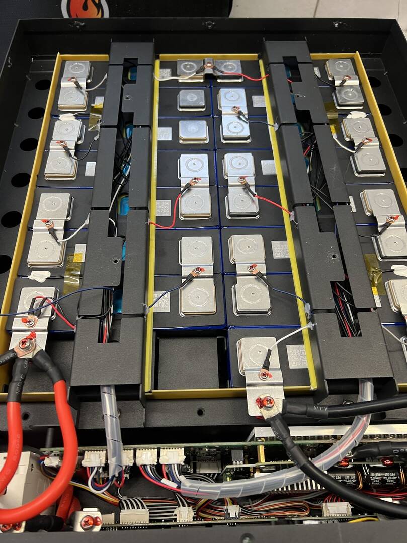

Neuer, defekter 48V 100A 5KW Akku

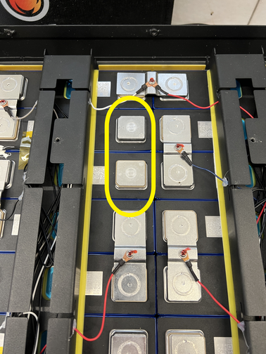

Hallo zusammen, ich hatte in CN einen 5KW 48V Akku bestellt - nachdem er ankam, funktionierte er nicht: Da das zurückschicken nach CN ein wenig teuer ist (...), habe ich den Fehler gesucht: ein Zellenverbinder ist nicht richtig festgeschweisst, oder während des Transportes abvibriert... Kann einer die Zellen brauchen, oder sogar den Zellenverbinder festschweissen ?

Die Zellen waren doch bevor die mit der Laserschweisserie angefangen haben immer verschraubt...
Was spricht dagegen da in der Mitte ein 4.8 mm Loch ca. 10 mm tief zu Bohren, ein M6 Gewinde rein zu schneiden und die Zelle mit der klassischen Methode und einer flexiblen Busbar oder der abgefallenen Busbar wenn die ordentlich aufliegt zu verbinden. ?
Moin, habe den CN-Mann auch gefragt, der hat dringend davon abgeraten - wollte mir noch nicht einmal sagen, wie tief man wo bohren kann, um Stehbolzen einzukleben oder Gewinde reinzuschneiden... und "einfach so" reinbohren will ich auch nicht... :frowning:
Kann man die zwei Zellen vlt. neu verschweissen ? Punktschweissen ? Habe leider keine Ahnung, ob das am lebenden Objekt (...) möglich ist...

Bohren geht nicht wirklich, die Pole sind nicht sehr dick, bei den älteren Zellen ca. 7mm, bei den neueren Zellen eher nur 5mm.
Deshalb bekommt man aktuelle Zellen nur mit aufgeschweisten Gewinde.
Such dir eine Firma die Laserschweisen kann, Google ist dein Freund.

Ist eigentlich nur die eine Stelle defekt oder sind dir noch mehr defekte aufgefallen?

@crip Hi, die anderen Verbinder sind ok... fest, also nicht lose...

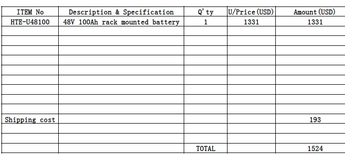

Habe 1524 USD gezahlt, was würde Dir der Klotz wert sein ? Keine Ahnung, was ich verlangen kann/soll... schönen Sonntag wünsche ich ! Grüße, Manfred

Punktschweisen geht nicht, nur Laserschweisen.

Das kann man nicht kleben, weil sich die Zellen beim Laden ausdehnen und da krafte von mehr als 100Kg an den Verbindern ziehen.
Auserdem ist der Übergangswiderstand zu groß, da fließen doch locker 70-100A.
Und wenn der Übergangswiderstand nur ein bischen anders ist wie bei den anderen verbindern, dann bekommt er die Zellen nie balanced.
