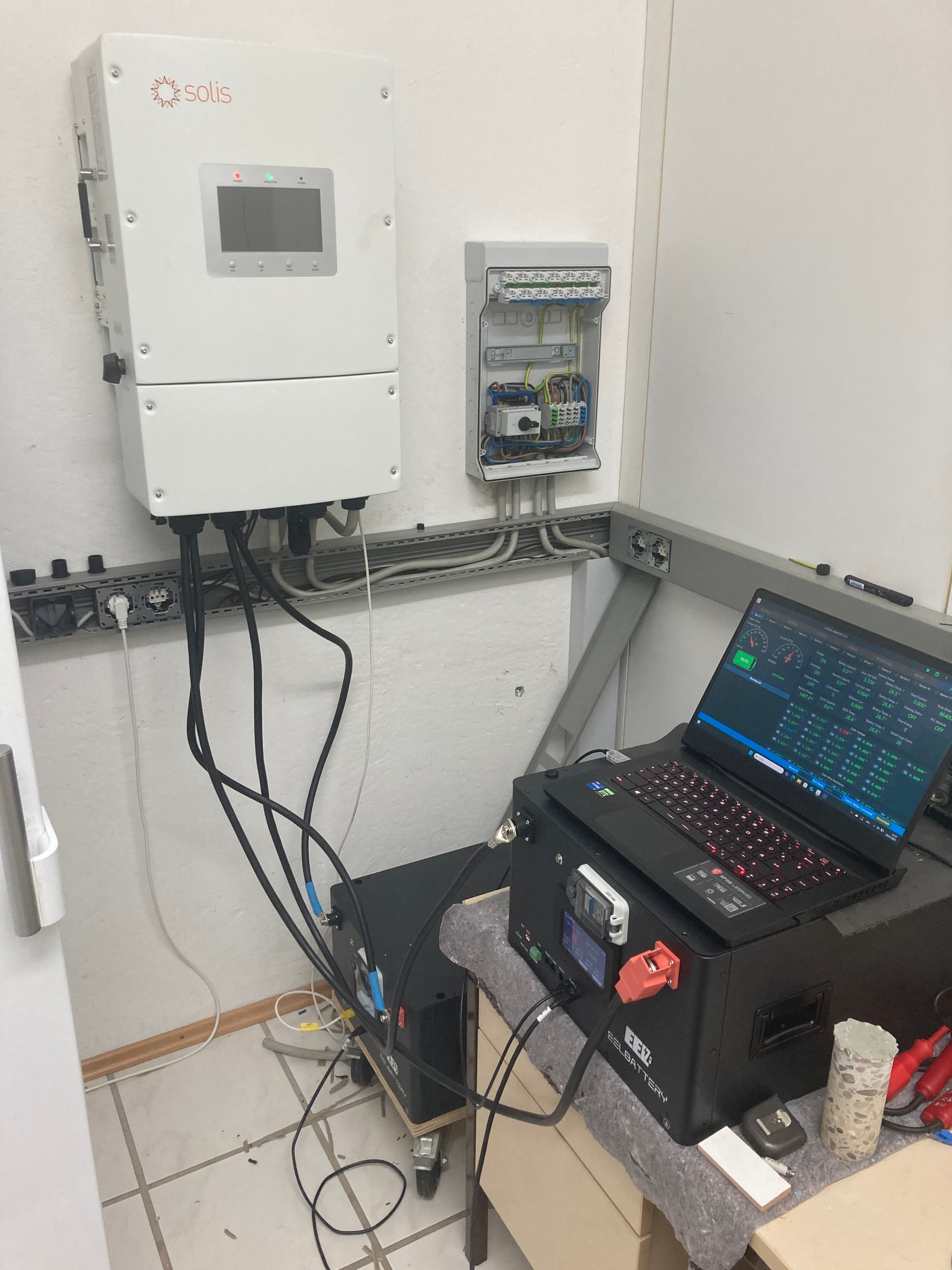

Weiss jemand hier, ob das JK BMS mit den Solis WR zusammenarbeitet?
Ja ich weiss das seit 2 Wochen: Läuft perfekt, Pylon Protokoll.
Bin sehr zufrieden mit der Kombi Solis + EEL V4 (JK-Inv BMS)
